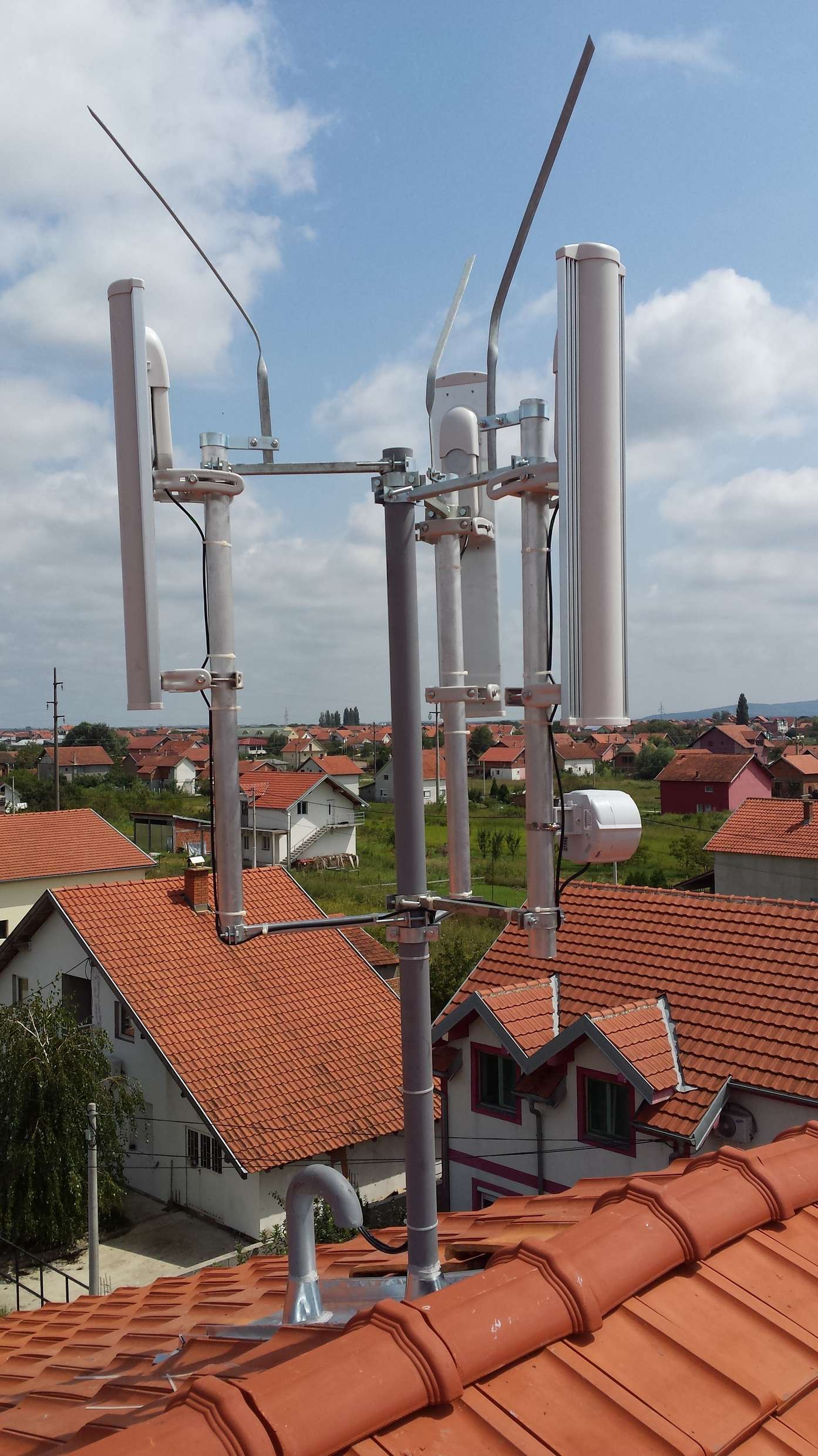

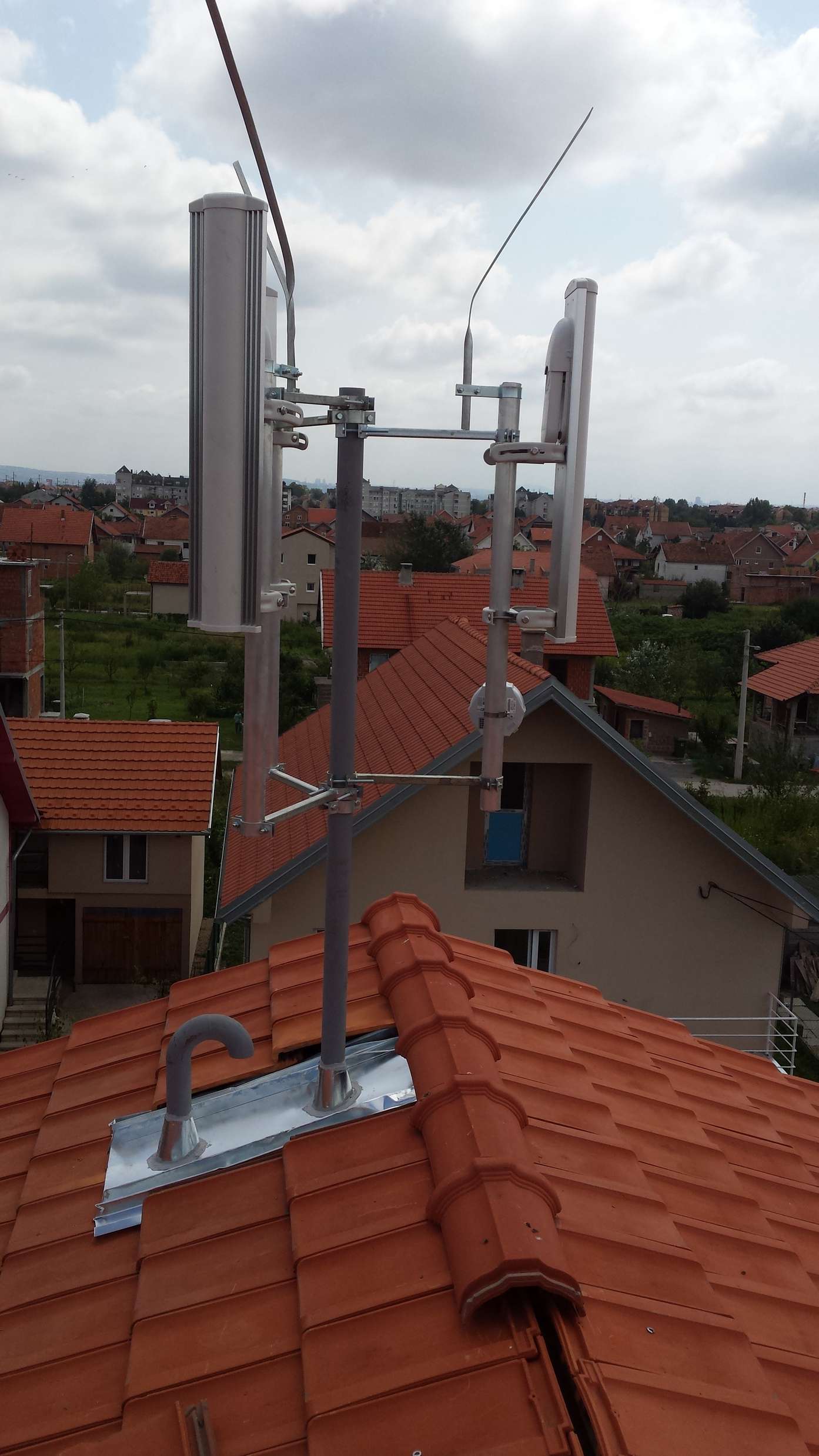

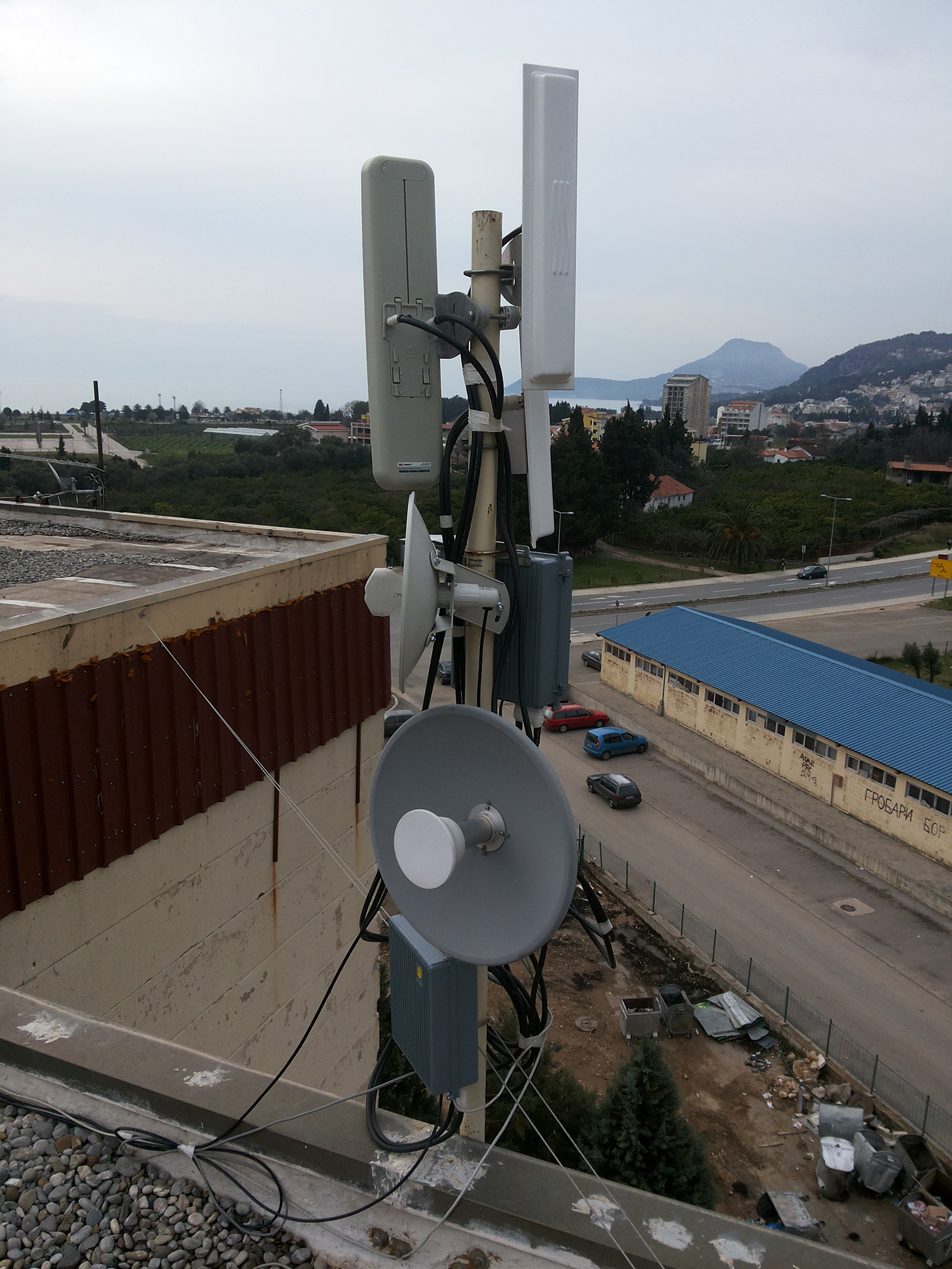

Коллеги, не могу не поделиться. Я смотрю на недавнюю инсталляцию из Сербии (см. фото), и испытываю смешанные чувства. С одной стороны хочется расцеловать этих монтажников, которые водрузили на крышу это произведение искусства. А с другой стороны зависть берет. Я много ездил и езжу по инсталляциям, временным и постоянным, и ситуация конечно плачевная. С сотовиками еще куда ни шло, но общий принцип строительства базовых станций ШПД в России: тяп-ляп. И это не радует. А у вас есть примеры ваших объектов, за которые не стыдно? Покажите.
P.S. На фото трехсекторная базовая станция ePMP1000 Cambium Networks.

и как это сербы синхрят 3 сектора????
А в чем проблема? Здесь нет повторения частот. Просто три номинала.

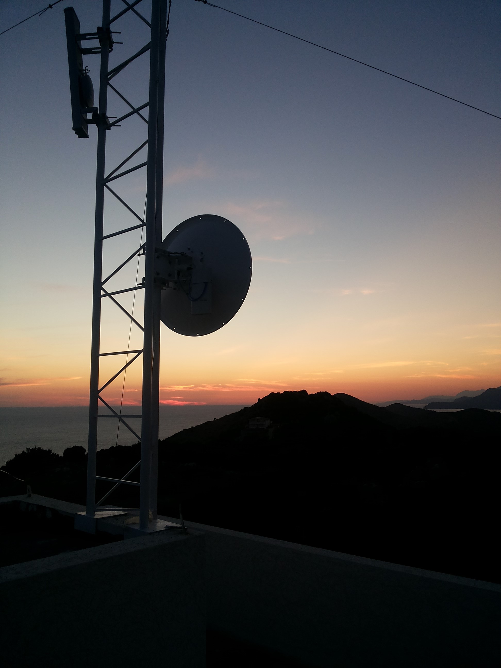

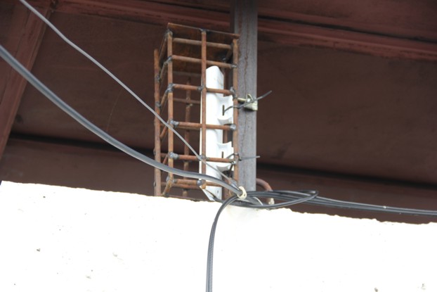

а мы тут чото про антенны... параметры... нюансы...
полет конструкторской мысли... антивандальный ящик для антенны...
номера патента незнаю...

Очень похоже на рекламу Cambium, а монтаж вообще ни о чём.
+1.
Монтаж как монтаж. Трубостойка хорошая, сделано аккуратно. Кто не экономит на спичках, у того получается не хуже.
громоотводы существуют а вот куда будет уходить , вопро заземления не решен ,газоразрядники не присутствуют, на кабеле сэкономили ,заглушки в трубе нету, вода пойцдет в чердак и тд
Так я и говорю все делают тяп-ляп, потому что либо побыстрее хотят т.к. времени жалко, либо не заплатили нормально.
Mikrotik у Сербов в качестве бэкхола? ;)
А в другой теме писали что микротик для бекхолов не годится.

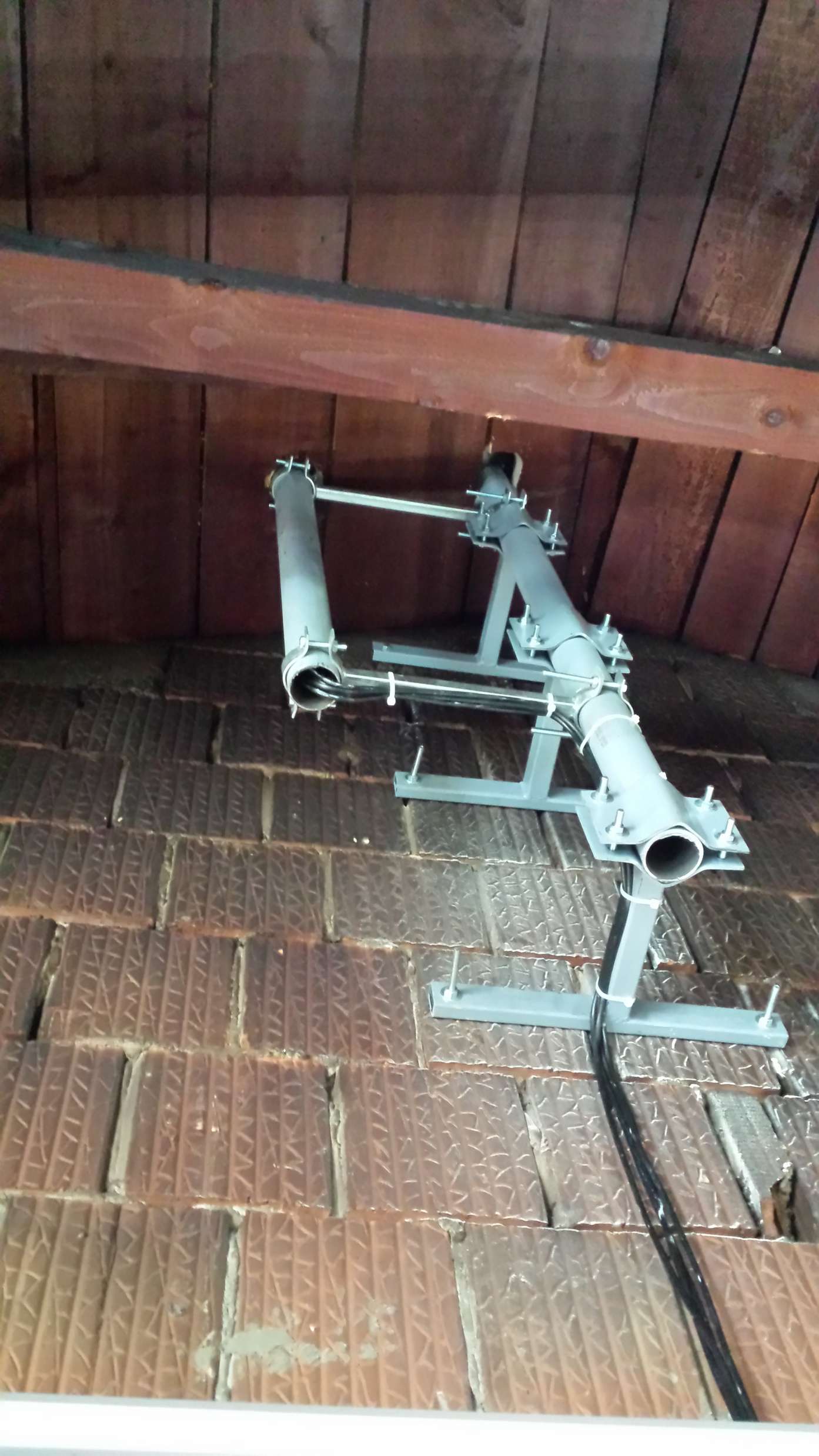

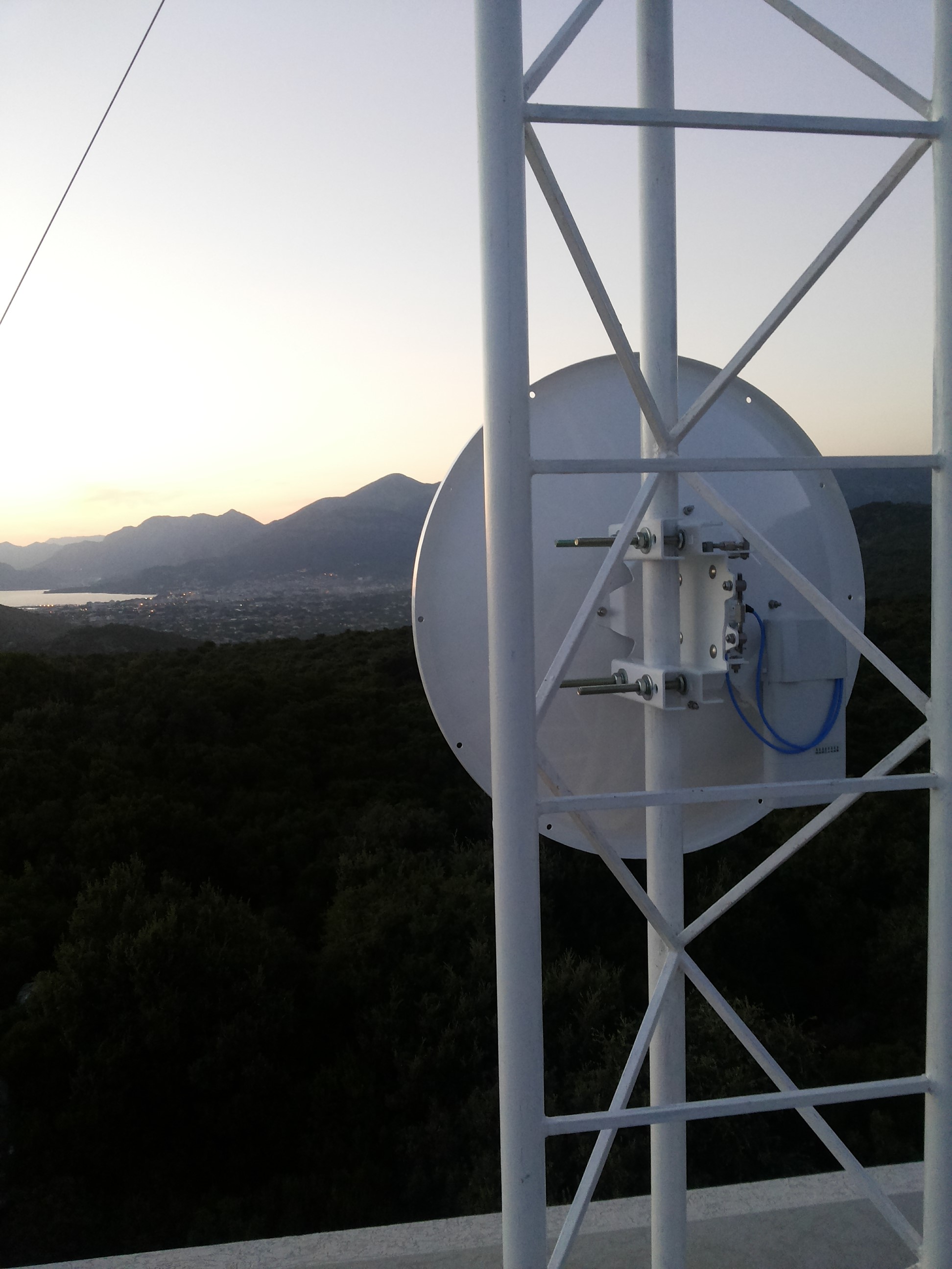

Вот наша, еще не доделанная, тоже от Сербии недалеко. Тоже под epmp.

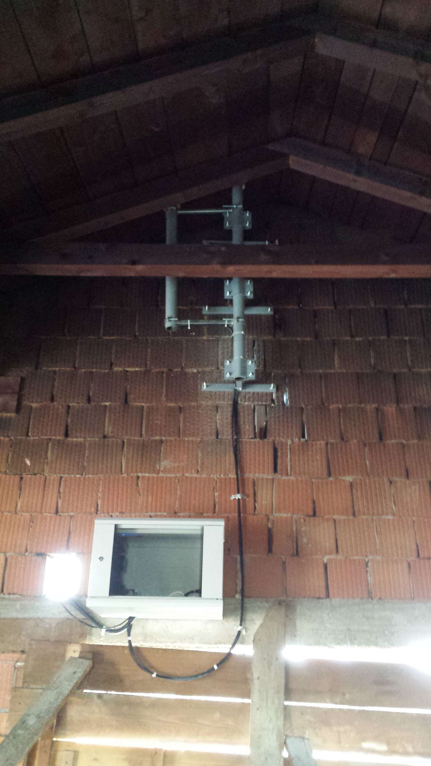

А вот так база у местных выглядит:
Последняя фотка просто смешная, разве нельзя было разместить оборудование прямо в боксах сзади антенны, т.к. в ВЧ кабелях огромные потери и наводки друг на друга. А приемный тазик очень близко от стены здания находится и сам себе мешает во время работы.
А зачем бим на магистраль поставили ? Он фонит на весь сайт и качество, пропускная способность его канала не выдерживают критики.
покажите, где на фотках бим.
Специалисты сказали бим, это очевидно, и всем известно.
это у нас или у местных?
Самая нижняя фотка где 2 круглых антенны и 3 секторных. Соответственно там представлено плохое оборудование - убнт плохо работает, та серая антенна с белым носом тоже плохо работает, секторная антенна с МИМО посредственная, да и две другие секторки не внушают доверия.
