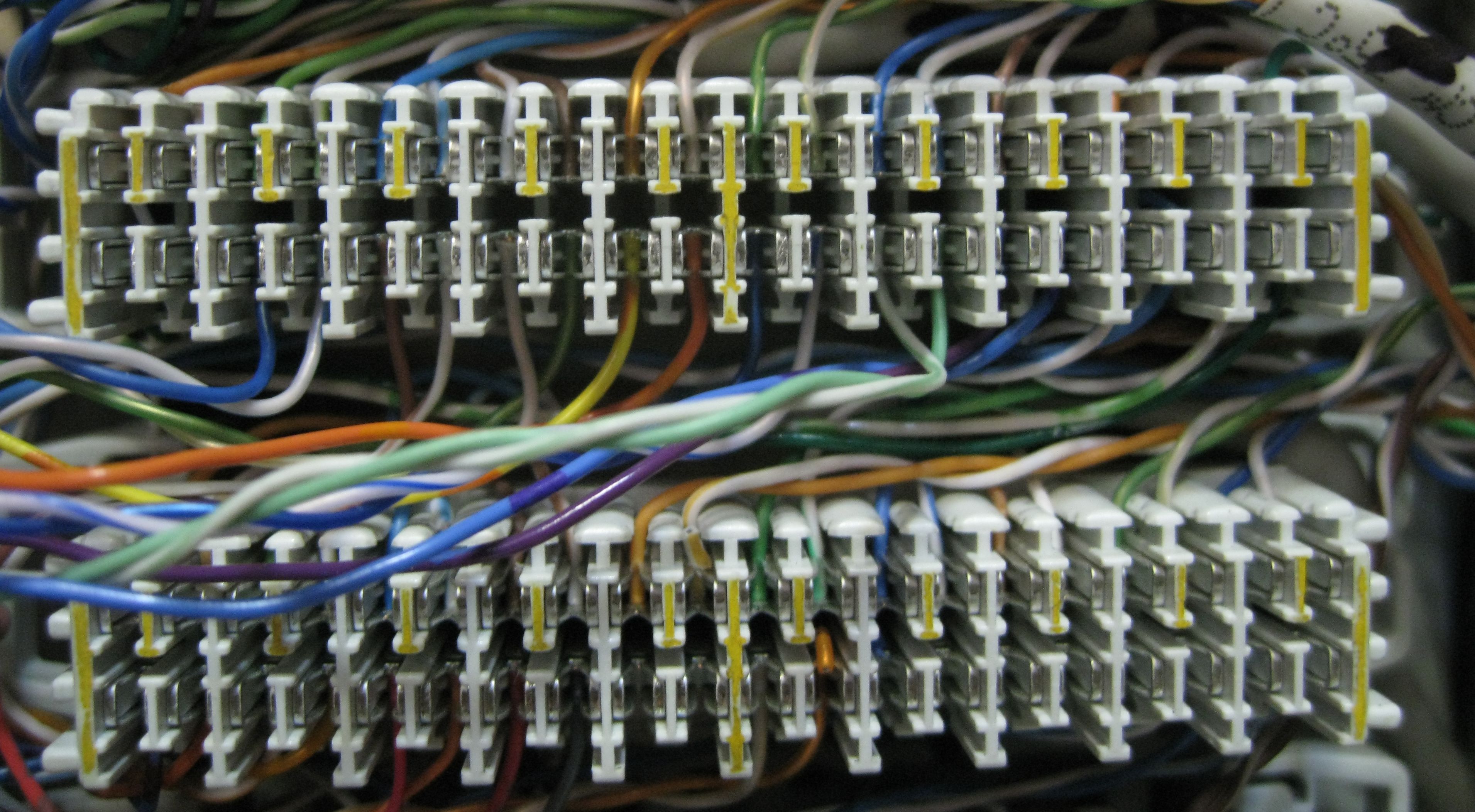

Есть такой вот кросс. Внутри странные плинты. Как сказали люди, причастные к покупке, к каждым нескольким плинтам в комплекте прилагалось по пластмассовой ширялке. В ходе лютой 3 из 4 ширялок поломались, осталась последняя. Я так и не смог идентифицировать и найти инструмент. В контактах плинтов внутренний край острый - провод обрезается об контакт при забивке забавной пластмассовой ширялкой.

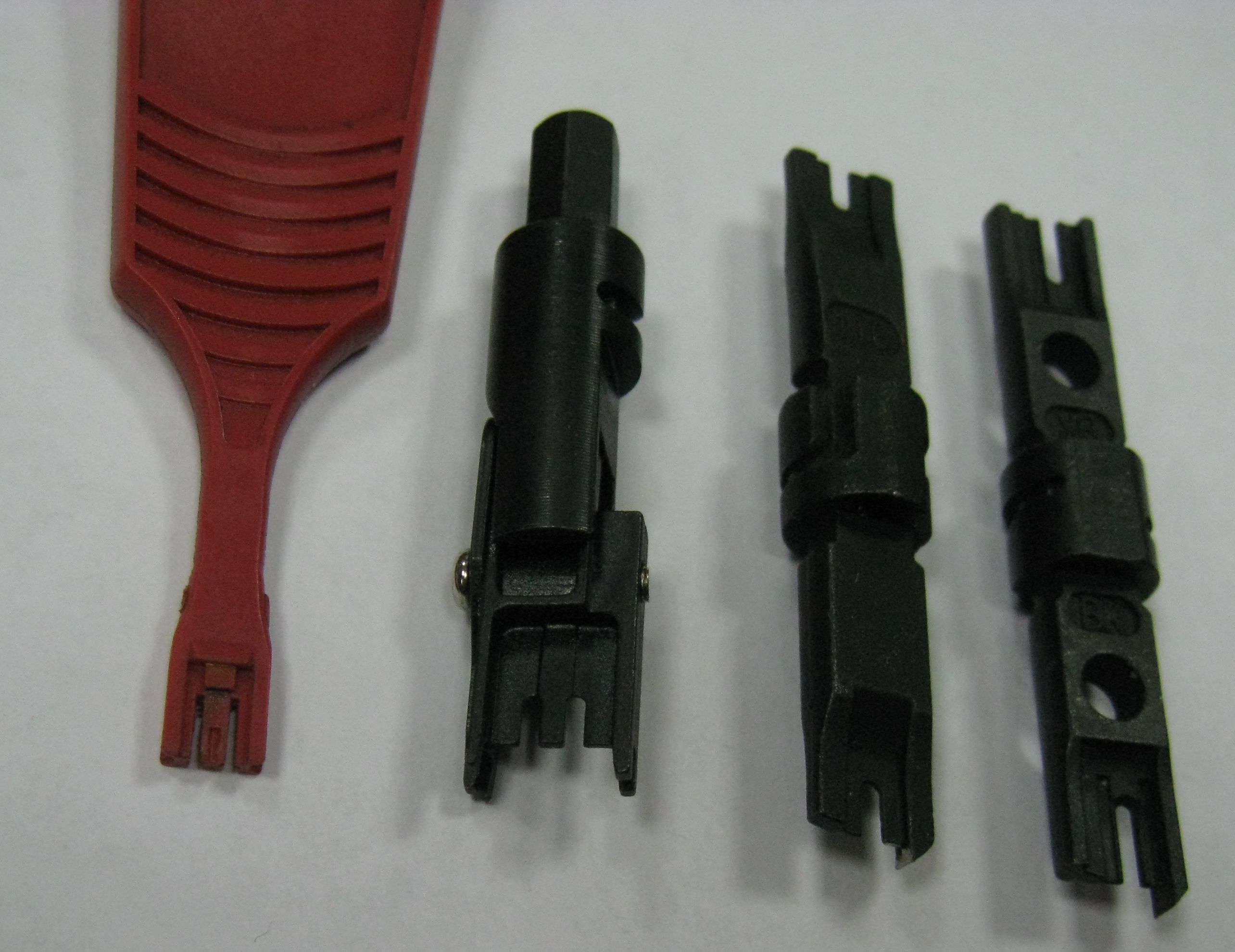

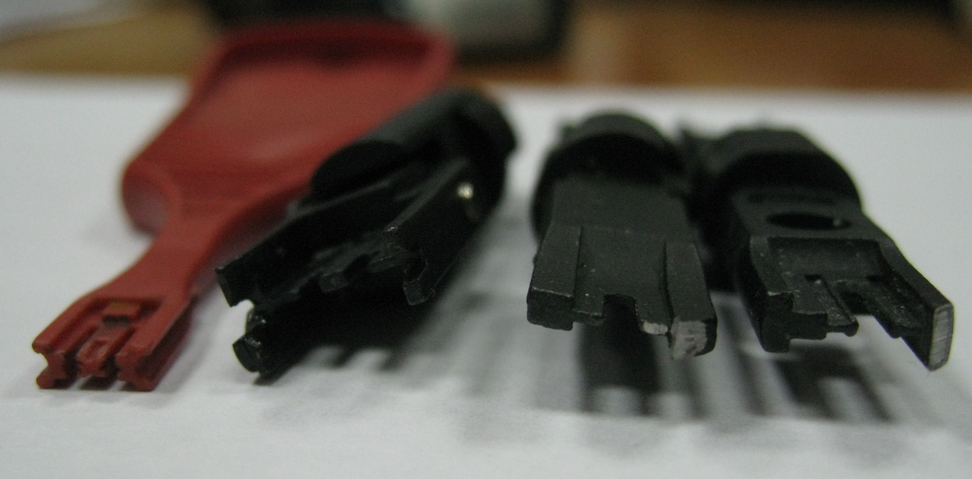

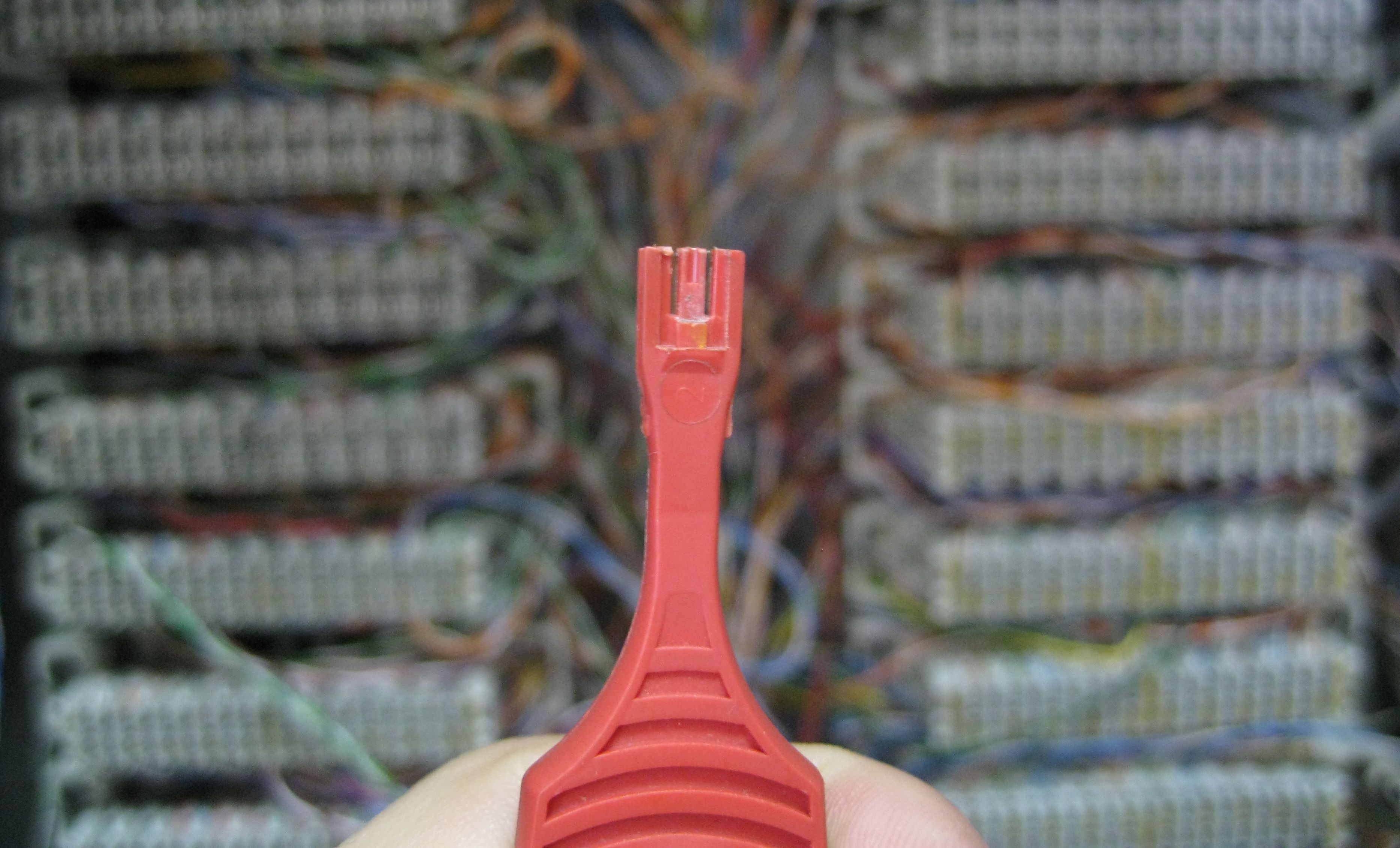

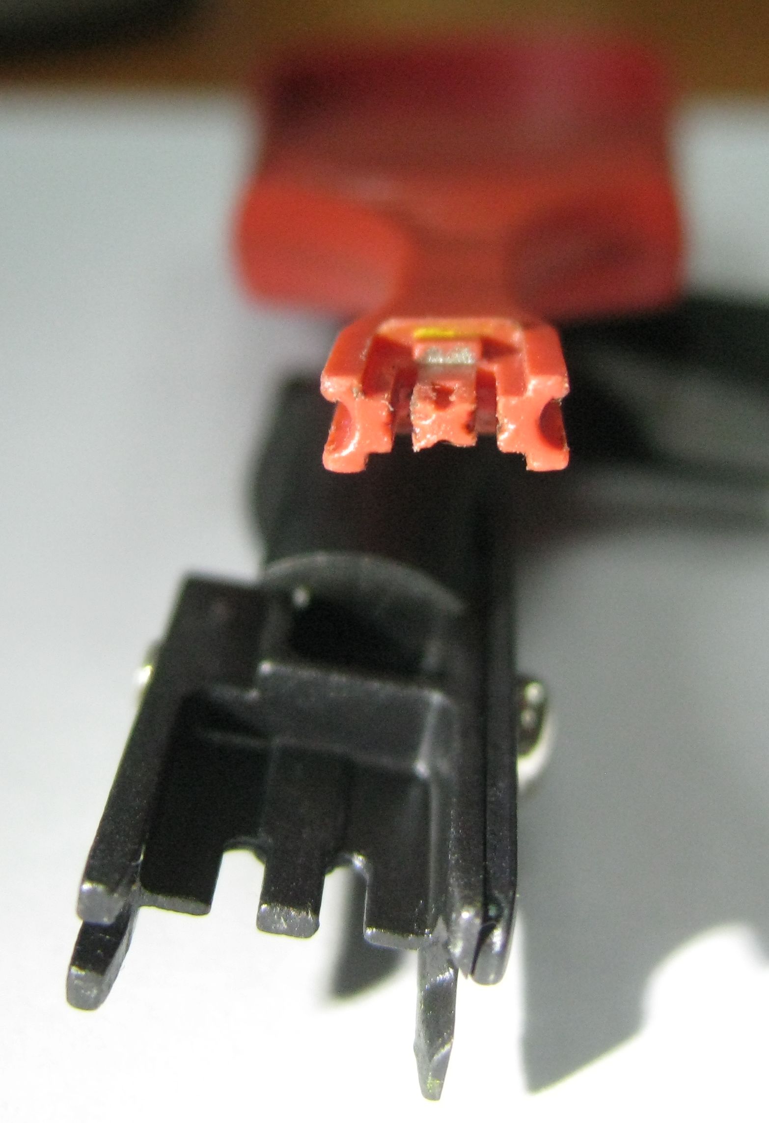

Сфотал рядом с битами крон, 110, бикс:
post-114655-069658700 1409816264_thumb.jpg post-114655-077390800 1409816273_thumb.jpgpost-114655-071787700 1409816270_thumb.jpgpost-114655-027494400 1409816268_thumb.jpgpost-114655-058234200 1409816266_thumb.jpg
Где б найти такую биту про запас?
R&M VS compact
http://universe.rdm.com/en/Default.aspx?ctgyName=VS01Compact&path=00-WEB%2fVS01Compact&contactId=43
У тебя эта
R300068 Wiring Tool "Mini Tool"
Будешь если искать - то лучше
R300069 Wiring Tool "Comfort Tool"
У нее металлический хвостик, надежнее
