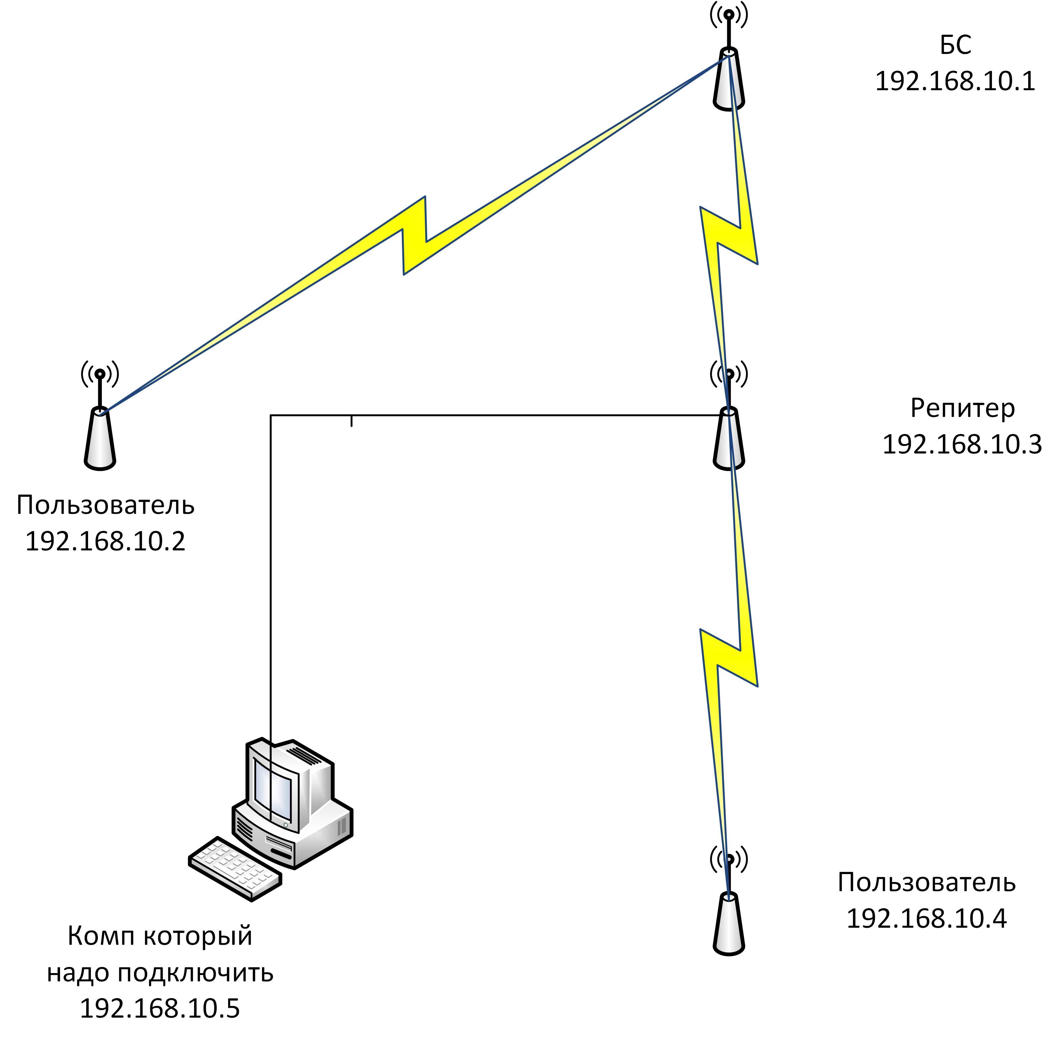

anatoliypugachev Posted September 3, 2014 Posted September 3, 2014 есть точка доступа Rocket m2 с секторной антенной , в связи со сложной местностью поставили еще один rocket c всенаправленной на одном из зданий.Сложность в том что этому зданию понадобился интернет!скажите нельзя ли с лан порта репитера езернетом подключиться напрямую к беспроводной сети(точке доступа)?Пробывал не получается может у кого есть такой опыт или совет какой нибудь Вставить ник Quote

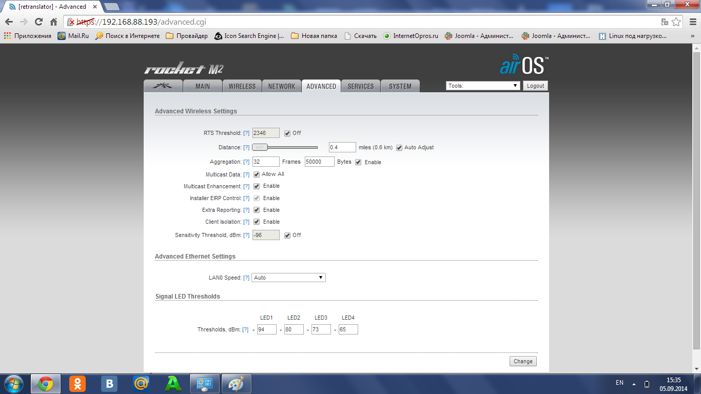

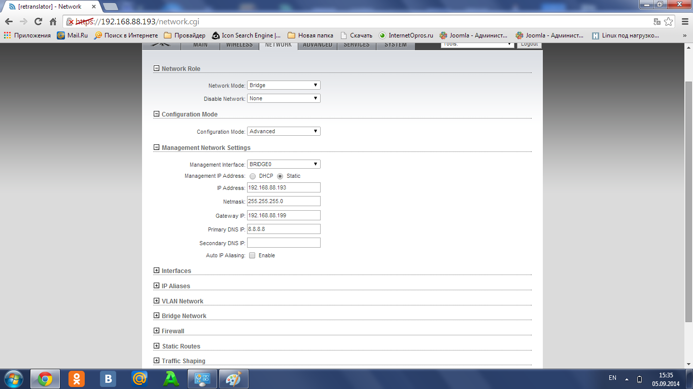

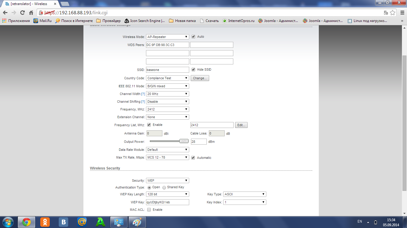

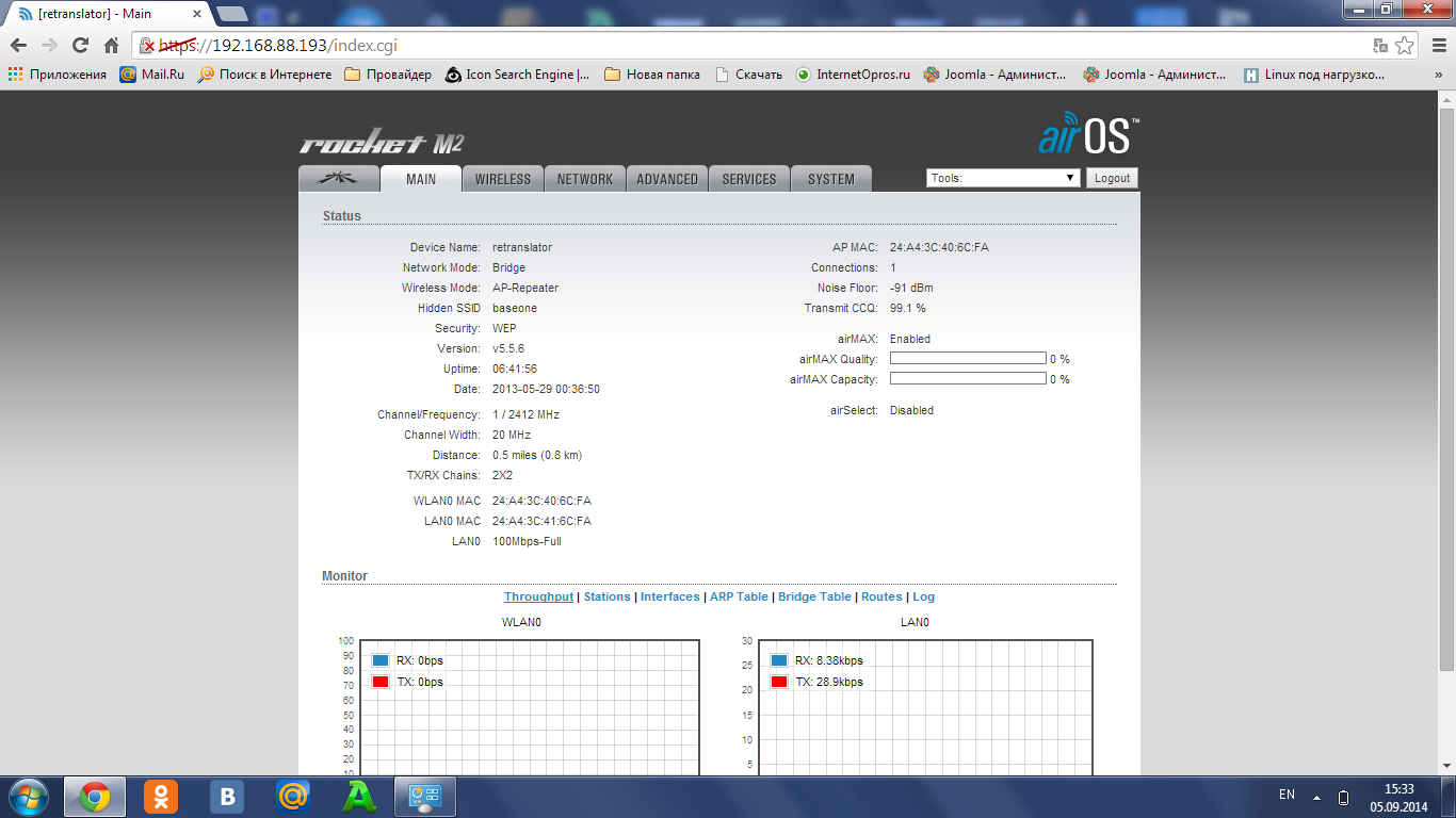

ChargeSet Posted September 4, 2014 Posted September 4, 2014 настройки репитера покажите. Вставить ник Quote
anatoliypugachev Posted September 5, 2014 Author Posted September 5, 2014 все или беспроводные Вставить ник Quote
ChargeSet Posted September 5, 2014 Posted September 5, 2014 Настройки репитера вроде нормальные. Как себя ведет ПК при подключении к ethernet репитера? Есть ли пинги до шлюза? Вставить ник Quote
anatoliypugachev Posted September 5, 2014 Author Posted September 5, 2014 комп ведет себя отлично!потом на репитер цепляются клиенты но связи со шлюзом нет!даже базу на которую репитер настроен не видно по пингам Вставить ник Quote
ChargeSet Posted September 5, 2014 Posted September 5, 2014 а БС у вас просто БС (wireless mode = AP WDS) или тоже АР repeater? Просто если я ничего не путаю, то обе АР должны быть в режиме repeater, должны знать друг друга в строчке wds peers и сидеть на одинаковых жестко заданных частотах Вставить ник Quote
anatoliypugachev Posted September 8, 2014 Author Posted September 8, 2014 спасибо проблема решена Вставить ник Quote
ChargeSet Posted September 8, 2014 Posted September 8, 2014 а в чем проблема-то была? Вставить ник Quote
anatoliypugachev Posted September 11, 2014 Author Posted September 11, 2014 первая точка стояла в режиме ap поставил ap-repeater и все заработало Вставить ник Quote
