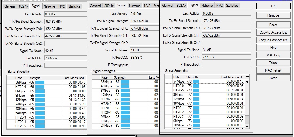

xphoenix Posted September 4, 2014 Posted September 4, 2014 Оборудование УБНТ плохо работает через стекла, т.к. в распоряжении только один протокол работы, микротик позволяет выбирать из двух, поэтому всегда можно установить связь. Черт, у меня сейчас пойдут кровавые слезы. Стекло, внезапно, радиопрозрачно. Ты людям-то голову не морочь, у микротиков либо DFS срабатывал, либо мощща до упора вкручена прозрачно говорите? на скрине 3 клиента, друг от друга в 15 метрах, у первых 2х точки на улице на кронштейнах, у третьего (по его определенным причинам) внутри за стеклом на присоске убнт, сантиметров 10-15 от стекла) наблюдайте разницу, всего лишь обычное двойное стекло пластикого окна. Разница в модуляциях, ccq и прокачке соответственно тоже существенная. 2484 Вставить ник Quote
NewUse Posted September 4, 2014 Posted September 4, 2014 наблюдайте разницу, всего лишь обычное двойное стекло пластикого окна. Ну стекло стеклу -- рознь, особенно, если речь о стеклопакете, столкнулся как-то вешал как-то юсб-приёмник на окно(современный стеклопакет), напротив БС WiFi(прямая видимость 80м.) -- сигнал был за -83, повесил на стену рядом с окном (деревянный брус, утеплитель, сайдинг) -- сигнал стал -65.... Соседний дом, со старыми деревянными окнами и без прямой видимости(деревья), сигнал на окне значительно лучше, чем через стену (доска+утеплитель) Вставить ник Quote
ChargeSet Posted September 4, 2014 Posted September 4, 2014 Топикстартер обновил первый пост, причина - tx-power=30. Это дохерища. На обеих железках сделайте 5 И кстати, у вас реально ключ wpa - blablabla? Мне просто интересно, я иной раз очень дикие ключи вижу :) прозрачно говорите? на скрине 3 клиента, друг от друга в 15 метрах, у первых 2х точки на улице на кронштейнах, у третьего (по его определенным причинам) внутри за стеклом на присоске убнт, сантиметров 10-15 от стекла) наблюдайте разницу, всего лишь обычное двойное стекло пластикого окна. Разница в модуляциях, ccq и прокачке соответственно тоже существенная. 2484 Стекло - радиопрозрачно. Стеклопакет - не обязательно. Особенно если речь о тонированном стекле. В пластиковых окнах обычного стекла я вообще никогда не видел. Вставить ник Quote

ChargeSet Posted September 8, 2014 Posted September 8, 2014 на меньшей мощности даже не цепляется, нет ключ на самом деле другой )))))) Мне кажется 5 это слишком мало но попробую спасибо. Жаль, люблю дикие ключи коллекционировать:) А какой у вас уровень RX на устройствах? Если на меньшей даже не цепляется, то у вас очень хитрожопые стекла в БЦ, думайте о других вариантах проброса сети. Вставить ник Quote
Baaron_msk Posted September 8, 2014 Author Posted September 8, 2014 signal Жаль, люблю дикие ключи коллекционировать:) А какой у вас уровень RX на устройствах? Если на меньшей даже не цепляется, то у вас очень хитрожопые стекла в БЦ, думайте о других вариантах проброса сети. Вставить ник Quote
kosmich7 Posted September 8, 2014 Posted September 8, 2014 signal Жаль, люблю дикие ключи коллекционировать:) А какой у вас уровень RX на устройствах? Если на меньшей даже не цепляется, то у вас очень хитрожопые стекла в БЦ, думайте о других вариантах проброса сети. ссылки правильно вставляй ! И сразу на увеличенную картинку ! так А куда делась вторая поляризация ? Вставить ник Quote
ChargeSet Posted September 8, 2014 Posted September 8, 2014 (edited) А куда делась вторая поляризация ? ветром сдуло :) На месте же она, ch0 и ch1 c перекосом. Похоже, у ТС реально злое стекло в БЦ. Подумайте таки о PLC Edited September 8, 2014 by ChargeSet Вставить ник Quote
kosmich7 Posted September 8, 2014 Posted September 8, 2014 На месте же она, ch0 и ch1 c перекосом. -86/-88 это её нет, чем есть. Вставить ник Quote
