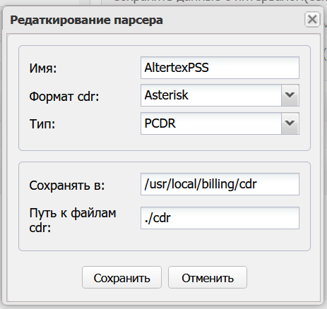

Andrei Posted January 23, 2025 Posted January 23, 2025 1 час назад, dereiff сказал: через текстовый парсер Я только никак не пойму - как устанавливается связь между парсером из /usr/local/billing/parsers/ и конфигами из /usr/local/billing/parsers-configs/ Просто имена должны быть одинаковы, например asterisk.conf и asterisk.pl ? В настройках агента можно выбрать только парсер: Для начала пытаюсь разобрать дату. В cdr только дата и время (20241201.cdr) : Sun Dec 01 14:58:51 2024 Сделал файл asterisk.conf pattern = ([A-Za-z]{3})+[[:space:]]+([A-Za-z]{3})+[[:space:]]+([0-9]{2})+[[:space:]]+([0-9]{2})\:([0-9]{2})\:([0-9]{2})+[[:space:]]+([0-9]{4}) datetime = 1 dateformat = %a %b %d %H:%M:%S %Y Пробую: cat 20241201.cdr | ./asterisk.pl Error: cannot parse line Sun Dec 01 14:58:51 2024 В чем ошибка не понятно и как это вообще отлаживать? Вставить ник Quote

dereiff Posted January 23, 2025 Posted January 23, 2025 @Andrei вы смотрите разные парсеры. asterisk.conf это конфиг для стандартного текстового парсера, в нем только регулярка по разбору строки и соответствие полей указывается, плюс преобразование даты. asterisk.pl - это целый отдельный парсер, который на stdin получает строки CDR, а в stdout кидает строки для биллинга т.е. asterisk.conf и asterisk.pl не связаны, это два разных способа разобрать информацию из CDR Надо для начала выбрать что из этого вы хотите править. Ну а потом добавить свой измененный конфиг или парсер в биллинг - https://docs.lanbilling.ru/50/agents/lbphone/set_parsers/ Вставить ник Quote
Andrei Posted January 23, 2025 Posted January 23, 2025 21 час назад, dereiff сказал: asterisk.conf и asterisk.pl не связаны, это два разных способа разобрать информацию из CDR Да, это я уже понял. В логе Parser: './parsers/text_parser.bin ./parsers-configs/asterisk.conf' Поскольку у меня тесктовые cdr, то их будет обрабатывать именно парсер text_parser.bin на основании конфига с регулярками из asterisk.conf. asterisk.pl я ковырял зря, он тут не участвует. Пробую этот конфиг править, но пока безуспешно. CDR: Sun Dec 01 14:58:51 2024,1733047131,1733047133,2,83517297240,83517297240,83517297240,var,73512103892,----,188.130.171.67,Yate,188.130.171.25,1,188.130.171.67,188.130.171.25,80BFE688-38AE-EF 11-A6FF-AFF972DA84E3@192.168.0.103,7D643027-00186965-59c45f8-00228b@188.130.171.23,16 Паттерн в конфиге: pattern = (([A-Za-z]{3})+[[:space:]]+([A-Za-z]{3})+[[:space:]]+([0-9]{2})+[[:space:]]+([0-9]{2})\:([0-9]{2})\:([0-9]{2})+[[:space:]]+([0-9]{4})),+ pattern = ([0-9]*) , ([0-9]*) ,([0-9]*), ([0-9]*) , ([0-9]*) , ([0-9]*) , ([^;]*) , ([0-9]*) , ([^;]*) , ([^;]*) , ([^;]*) , ([^;]*) ,+ pattern = ([0-9]*) , ([^;]*) , ([^;]*) , ([^;]*) , ([^;]*) , ([^;]*) datetime = 1 ani = 9 dnis = 6 duration = 4 trunk_in = 11 trunk_out = 13 dateformat = %a %b %d %H:%M:%S %Y Основывался на https://docs.lanbilling.ru/48/agents/lbphone/set_parsers/#text_example При попытке скормить эту cdr биллингу в /usr/local/billing/cdr/arc получаю 3 файла 20241202.cdr_20250123T204514.403834.log - пустой 20241202.cdr_20250123T204514.403834.parsed - пустой (не распарсило?) 20241202.cdr_20250123T204514.403834.raw - тут cdr-ка В статистике звонков тестовой учетки пусто - не распарсило? не смотгло сопоставить номерА с учеткой? не смогла протарифицировать не найдя направление? Из доки все это не понятно. Как провести диагностику? Запуск lbphone в режиме debug ничего не дает. Вставить ник Quote
