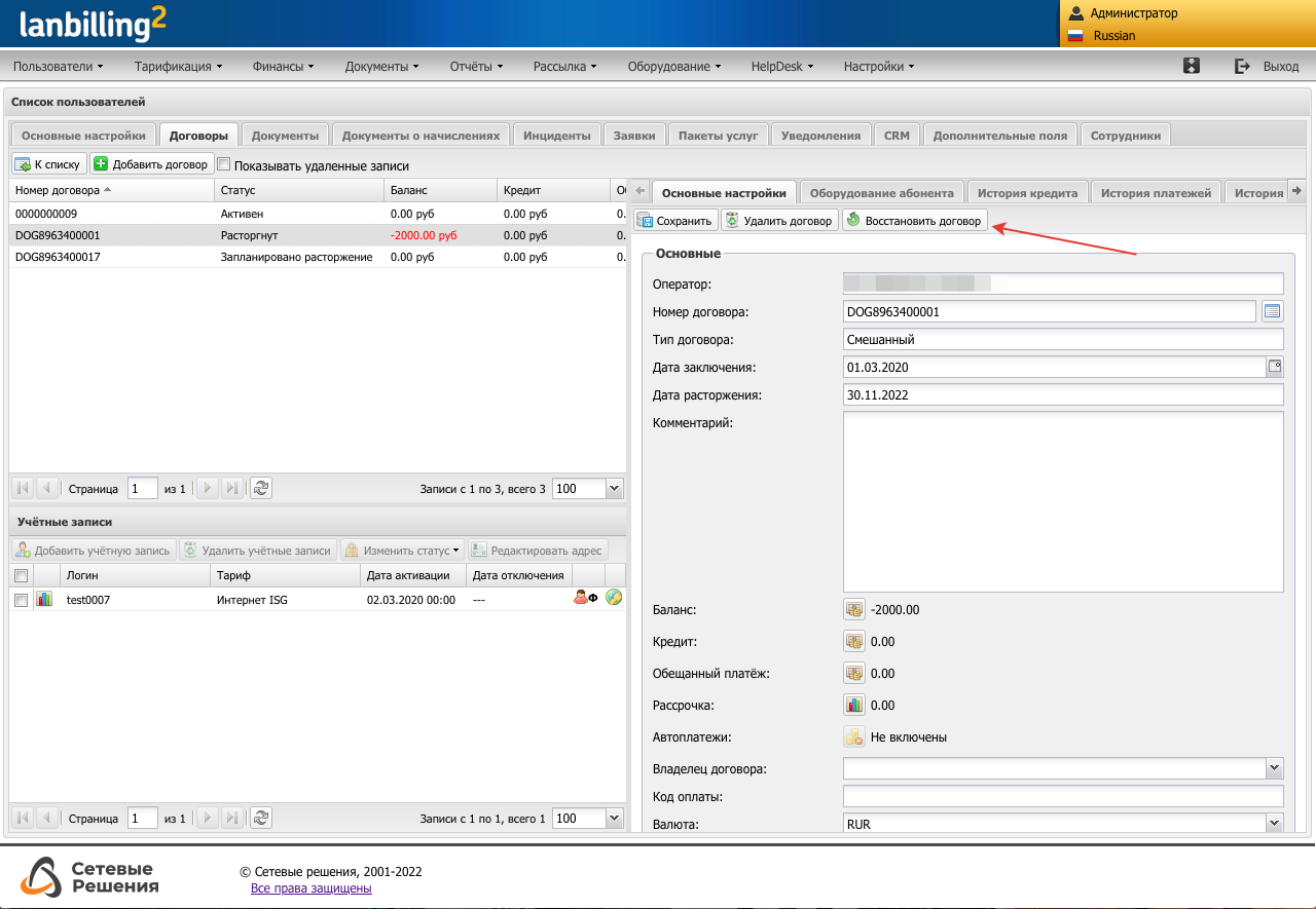

Andrei Posted November 30, 2022 Posted November 30, 2022 Случайно расторгли не тот договор. Как можно возобновить договор заново? Простое ковыряние ручками в базе типа update agreements set state=0 where number="1210"; ожидаемо не приводит к нужному результату. И если потом так же "вручную" разблокировать учетку по этому договору update vgroups set blocked=0 where agrm_id=515; то она конечно разблокируется и абонент даже сможет работать, но списания за оказанные услуги по этой учетке не происходит. Вставить ник Quote
dereiff Posted November 30, 2022 Posted November 30, 2022 3 часа назад, Andrei сказал: Случайно расторгли не тот договор. Как можно возобновить договор заново? Вообще конечно есть штатная кнопка для такого, восстанавливает договор который расторгли Но вот учетные записи и услуги запускать придется вручную, но и не через БД как вы это сделали. Вставить ник Quote
Andrei Posted November 30, 2022 Posted November 30, 2022 В 30.11.2022 в 13:48, dereiff сказал: штатная кнопка У меня видимо версия старая, такой кнопки нет. Пришлось тому же пользователю создать еще один договор с припиской "_1" к номеру, и к нему привязать учетку с тем же именем и паролем, что и у прежней. Ну и потом деньги перекинуть с расторгнутого договора на новый. Вставить ник Quote
himikrzn Posted December 3, 2022 Posted December 3, 2022 В 30.11.2022 в 12:30, Andrei сказал: У меня видимо версия старая, такой кнопки нет. Пришлось тому же пользователю создать еще один договор с припиской "_1" к номеру, и к нему привязать учетку с тем же именем и паролем, что и у прежней. Ну и потом деньги перекинуть с расторгнутого договора на новый. в бд, в таблице агрементс выставить статус активный(0) вместо расторженый\архив(2), и в таблице агрементс_экст(искать по ид договора) поправить дату расторжение у договора на нули. Вставить ник Quote
