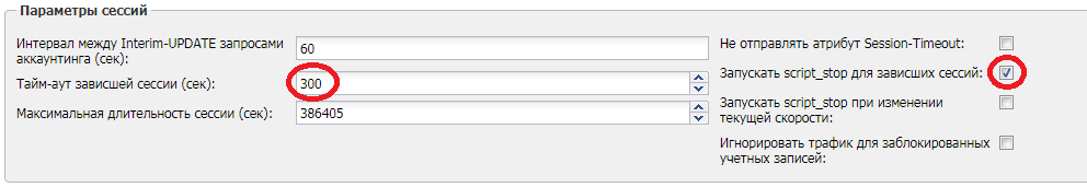

arhead Posted February 8, 2020 Posted February 8, 2020 @Andrei А как боритесь с {already connected}. Когда пользователь роутер перегружает или свет где моргнул. Сейчас тп их скриптом из таблицы сессий удаляет. Просто до самого биллинга туго доходит что пользователь новую сессию пытается начать. Вставить ник Quote
Andrei Posted February 8, 2020 Posted February 8, 2020 В настройках радиус-агента есть пара параметров на этот счет, вот ими и пользуемся: Вставить ник Quote

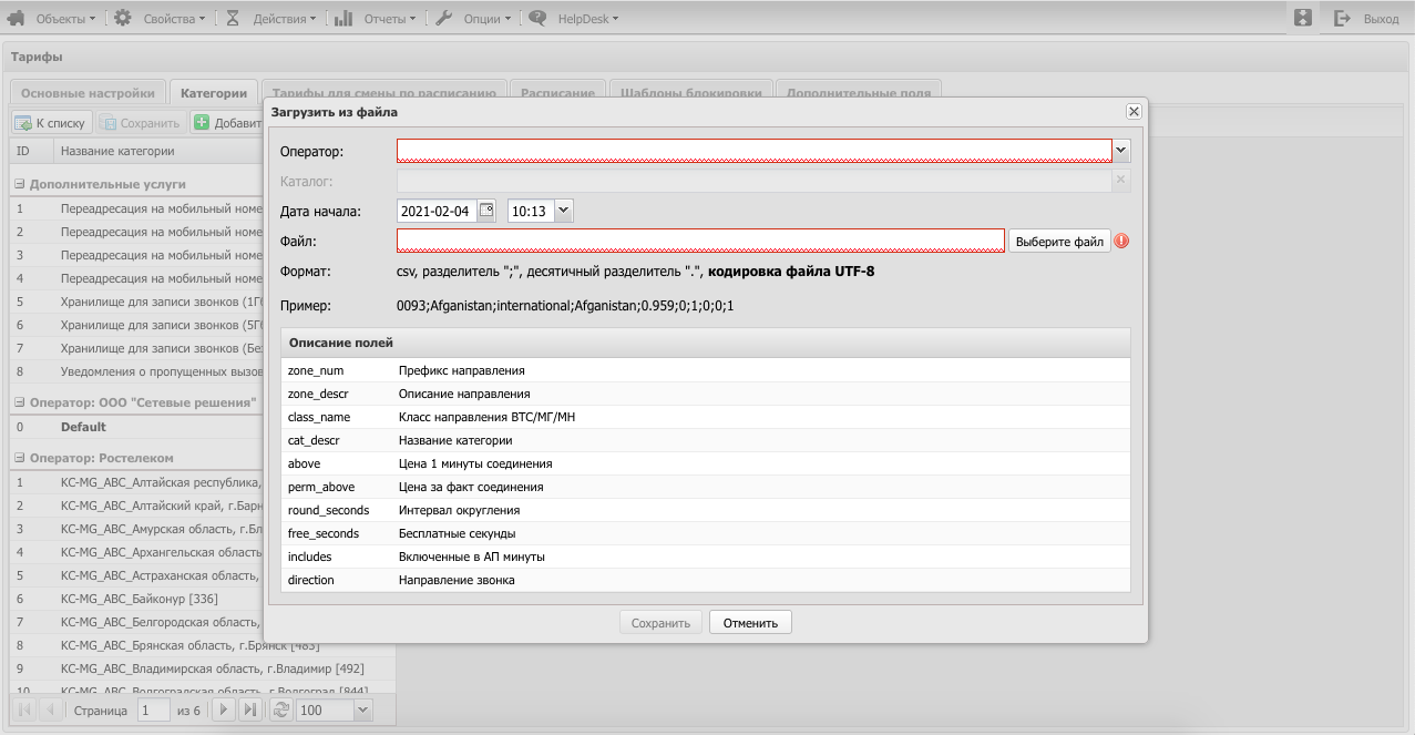

Andrei Posted February 4, 2021 Posted February 4, 2021 Коллеги, кто-то использовал ЛБ для тарификации voip? Простейший вариант, даже без радиуса, просто загрузкой cdr по итогам дня и его обсчетом в полночь. Основная проблема в том, что тарифы у поставщиков на voip меняются часто, иногда не по разу в месяц, причем приходит полный обновленный прайс без отметок о том, какие именно тарифы поменялись. И сразу прайс в биллинг загрузить нельзя, он может вступать в действие спустя неделю. Прайсы на тысячи строк. Разумеется вручную такое поддерживать не реально. Пока приходит в голову только писать скрипты по удалению старого прайса из базы ЛБ и загрузке туда нового прайса целиком среди ночи, когда уже прошла тарификация в полночь по старому прайсу и новый прайс вступает в силу. Через API похоже такое не сделать, придется delete/insert в mysql. Если у кого-то была практика работы с такими вводными, поделитесь опытом. Как еще один вариант - биллинговать voip отдельно. Тогда надо подобрать биллинг под FreeSwitch/Asterisk. Но это отдельная тема. Вставить ник Quote
dereiff Posted February 4, 2021 Posted February 4, 2021 4 минуты назад, Andrei сказал: Коллеги, кто-то использовал ЛБ для тарификации voip? Простейший вариант, даже без радиуса, просто загрузкой cdr по итогам дня и его обсчетом в полночь. Основная проблема в том, что тарифы у поставщиков на voip меняются часто, иногда не по разу в месяц, причем приходит полный обновленный прайс без отметок о том, какие именно тарифы поменялись. И сразу прайс в биллинг загрузить нельзя, он может вступать в действие спустя неделю. Прайсы на тысячи строк. Разумеется вручную такое поддерживать не реально. Пока приходит в голову только писать скрипты по удалению старого прайса из базы ЛБ и загрузке туда нового прайса целиком среди ночи, когда уже прошла тарификация в полночь по старому прайсу и новый прайс вступает в силу. Через API похоже такое не сделать, придется delete/insert в mysql. Если у кого-то была практика работы с такими вводными, поделитесь опытом. Как еще один вариант - биллинговать voip отдельно. Тогда надо подобрать биллинг под FreeSwitch/Asterisk. Но это отдельная тема. Вы видимо сидите на чем-то древнем. В последних версиях обновления цен в телефонных тарифах можно подгрузить из csv прямо в интерфейсе. Причем с указанием с какой даты и времени эти цены действуют. Вставить ник Quote
Andrei Posted February 4, 2021 Posted February 4, 2021 Версия не последняя, но и не древняя - 2.0 031. Вставить ник Quote
