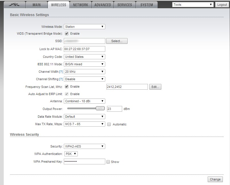

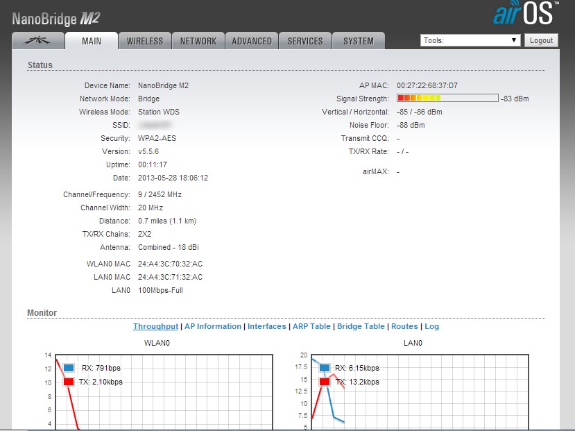

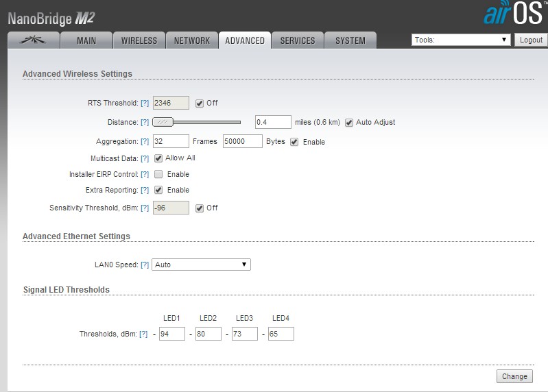

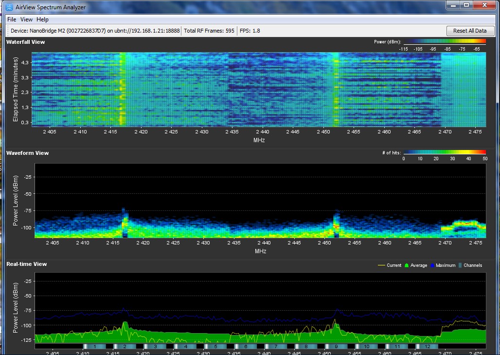

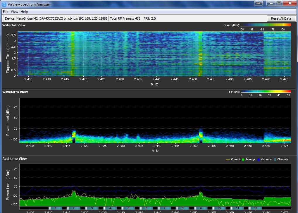

JSinx Posted September 3, 2014 Author Posted September 3, 2014 (edited) Сканирование со стороны многоэтажки Сканирование со стороны частного сектора Настройки (но антена сейчас стоит на балконе, на крыше сигнал на 10 пунктов лучше). Настройки частот делал разные, ситуацию особо не изменило. Странно, что расстояние померяло неправильно, вчера все было верно. Edited September 3, 2014 by JSinx Вставить ник Quote

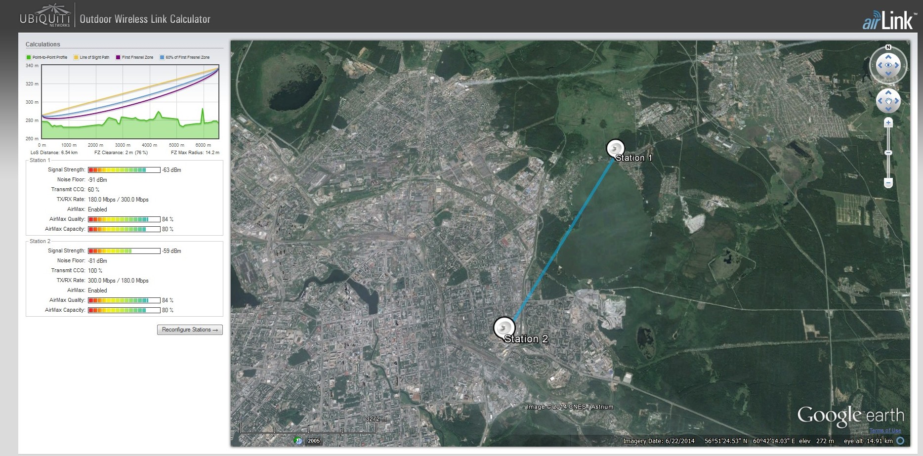

JSinx Posted September 3, 2014 Author Posted September 3, 2014 (edited) Вот растчет с airlink, со стороны частного сектора указана антена 10м Edited September 3, 2014 by JSinx Вставить ник Quote
Catzzz Posted September 3, 2014 Posted September 3, 2014 (edited) Надо настройки самой базы - не клиента (приведены настройки стэйшена, а надо акцесс поинта) - всех вкладок желательно скрины. Мощности задраны на полную - это не хорошо. Крышу, которую видно - металлическая? Также советую комплианс тест выставить вместо штатов - и уйти ниже 2.4 по частоте - улучшите проходимость связь лучше должна быть. Edited September 3, 2014 by Catzzz Вставить ник Quote
NewUse Posted September 3, 2014 Posted September 3, 2014 АСК- дистанцию вручную, на 7км, сигнал не достаточный, подниайте на крышу. Вставить ник Quote
JSinx Posted September 4, 2014 Author Posted September 4, 2014 (edited) надо акцесс поинта Впринципе у них аналогичные настройки, но вечерком сделаю скрины точки доступа. Мощности задраны на полную - это не хорошо Хотел подстроить, после того, как настрю сигнал Крышу, которую видно - металлическая? Да, могу сфотогрофировать ее со стороны частного сектора АСК- дистанцию вручную, на 7км, сигнал не достаточный, подниайте на крышу. Что на крышу понятно, вчера не было возможности туда попасть. ACK настраивается сама нормально, просто вчера там настраивал антену знакомый, т.к. я не мог поехать. Он настроил по лампочкам сбоку, вот что из этого вышло. У меня собственно вопрос такой. Сейчас я делал временную мачту на крыше своего дома, вчера ее убрал, т.к. такой длинны ее любой ветер сломает. При такой мачте в 15-18 м получится прокачать соединение до 80 Мбит или нет? :) Edited September 4, 2014 by JSinx Вставить ник Quote
NewUse Posted September 4, 2014 Posted September 4, 2014 80--мбит -- маловероятно, скорее 50 ещё возможно, но и то не факт: зона френеля, даже при наличие оптической видимости в 2ГГц у Вас будет перекрыта. Установите страну "Комплисити Тест", и уйдите за пределы стандартного диапазона. Вставить ник Quote

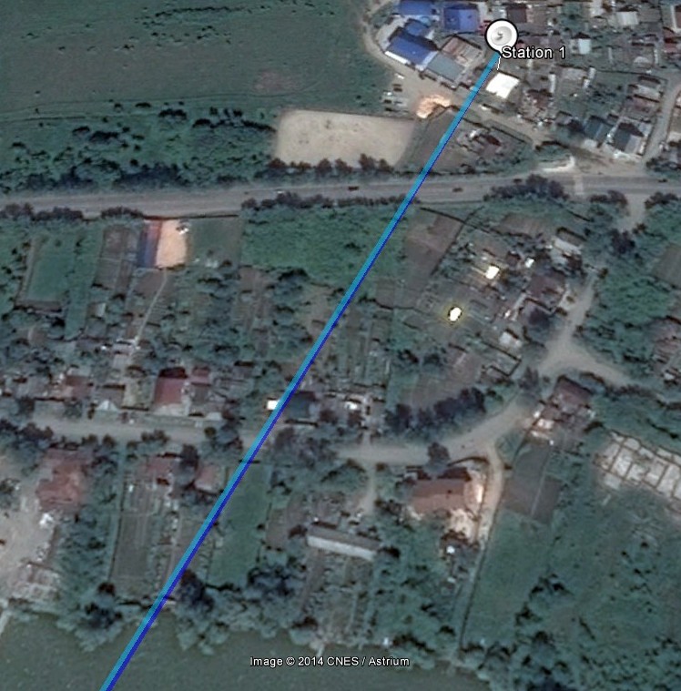

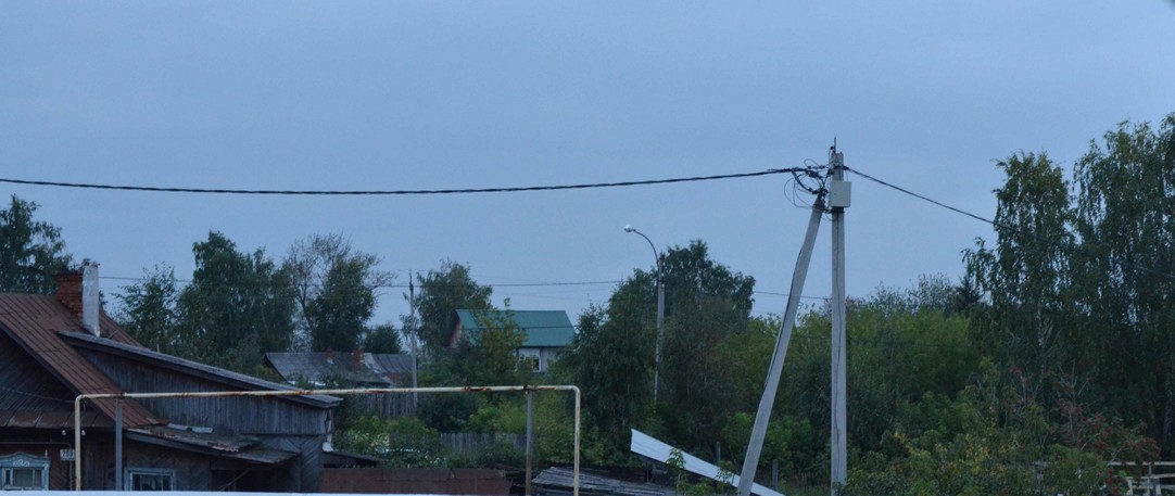

JSinx Posted September 4, 2014 Author Posted September 4, 2014 (edited) зона френеля, даже при наличие оптической видимости в 2ГГц у Вас будет перекрыта. Сделал фотку с конька дома Сейчас сигнал идет примерно по середине дома. В принципе дом я могу обойти, поставив мачту на участке в другое место, на там все равно деревья. Вот приближенный airlink По расчетам, макс.зона френеля в месте дома с зеленой крышей 5 метров, фактически дом не сильно мешает (т.к. его высота метров 10, у меня мачта 15). Установите страну "Комплисити Тест", и уйдите за пределы стандартного диапазона. Какая максимальная частота и бриджей, на которой они будут работать? Так то, вроде и в стандартных частотах загрузка не очень большая?! По идее, у меня щас действия должны быть примерно такие. Ставлю антену на многоэтажке, направляю ее в частный сектор, ставлю антену в частном секторе в удобное место, более менее настраиваю друг на друга, а потом "брожу" по участку, в поисках лучшего качества сигнала? Собственно только вопрос возникает, как на 18 метровой мачте выполнять тонкую настройку направления антены :( все время спускать и обратно поднимать?? Edited September 4, 2014 by JSinx Вставить ник Quote

JSinx Posted September 5, 2014 Author Posted September 5, 2014 (edited) 5 Ггц будет хуже работать (если вообще будет) - т. к. к видимости выше требования, это вам нужно будет (учитывая длину линка - это не 1 км и не 1.5) создать идеальную полную прямую видимость. Прямая видимость есть, я приложил фотку почти с конька крыши, мачта была еще на 8 м. выше. За домом дальше только озеро и полуостров, который ,теоретически, уже не должен мешать. С многоэтажки, в бинокль, видно хорошо зеленую крышу. Получается вы его примерно повесили на мачте в направлении второго, а потом юстировали уже со второго бриджа? В Ваших условиях (высокая мачта - трудность юстировки) - целесообразнее было попробовать Наносы М2. Примерно так, паставили мачту с антеной в направлении высотки, потом на высотке поймали сигнал и ненмого поднастроили антену в частном доме (поворотами и наклоном мачты, что точность тоже так себе дает). Edited September 5, 2014 by JSinx Вставить ник Quote
Ferdin Posted September 5, 2014 Posted September 5, 2014 (edited) С многоэтажки, в бинокль, видно хорошо зеленую крышу. Если зелёная кровля металлическая то ничего хорошего не поймаете, необходимо поднимать Бридж выше. Ещё зелёнка на деревьях вносит существенное затухание. Edited September 5, 2014 by Ferdin Вставить ник Quote
