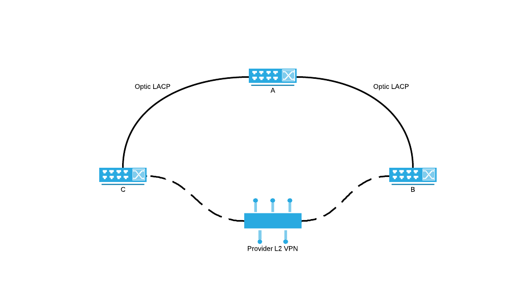

BakaBaka Posted September 2, 2014 Posted September 2, 2014 Привет. Посоветуйте, пожалуйста, как можно организовать резервный канал в такой схеме: Между площадками A и B, A и C лежит оптика. Между B и C арендован L2 канал от провайдера, в котором он фильтрует bpdu. Так что STP и прочие служебные протоколы не работают. Нужно автоматически переключаться на канал B-C когда ложится A-B или A-C. Вставить ник Quote
Butch3r Posted September 2, 2014 Posted September 2, 2014 ERPS если есть пропуск вланов Вставить ник Quote
darkagent Posted September 2, 2014 Posted September 2, 2014 Если там фильтрация bpdu, то либо уход с l2 на l3, либо ставить железки с software-controlled port redundancy. Другие способы резервирования будут зависит от того, насколько полно/не полно фильтруются bpdu. Вставить ник Quote
Saab95 Posted September 2, 2014 Posted September 2, 2014 Можно поднять EoIP туннель поверх "кривого" L2 канала и применить стандартную схему с STP. Вставить ник Quote
Ivantey Posted September 3, 2014 Posted September 3, 2014 Как сказали выше ERPS и не мучать мозг. Вставить ник Quote
