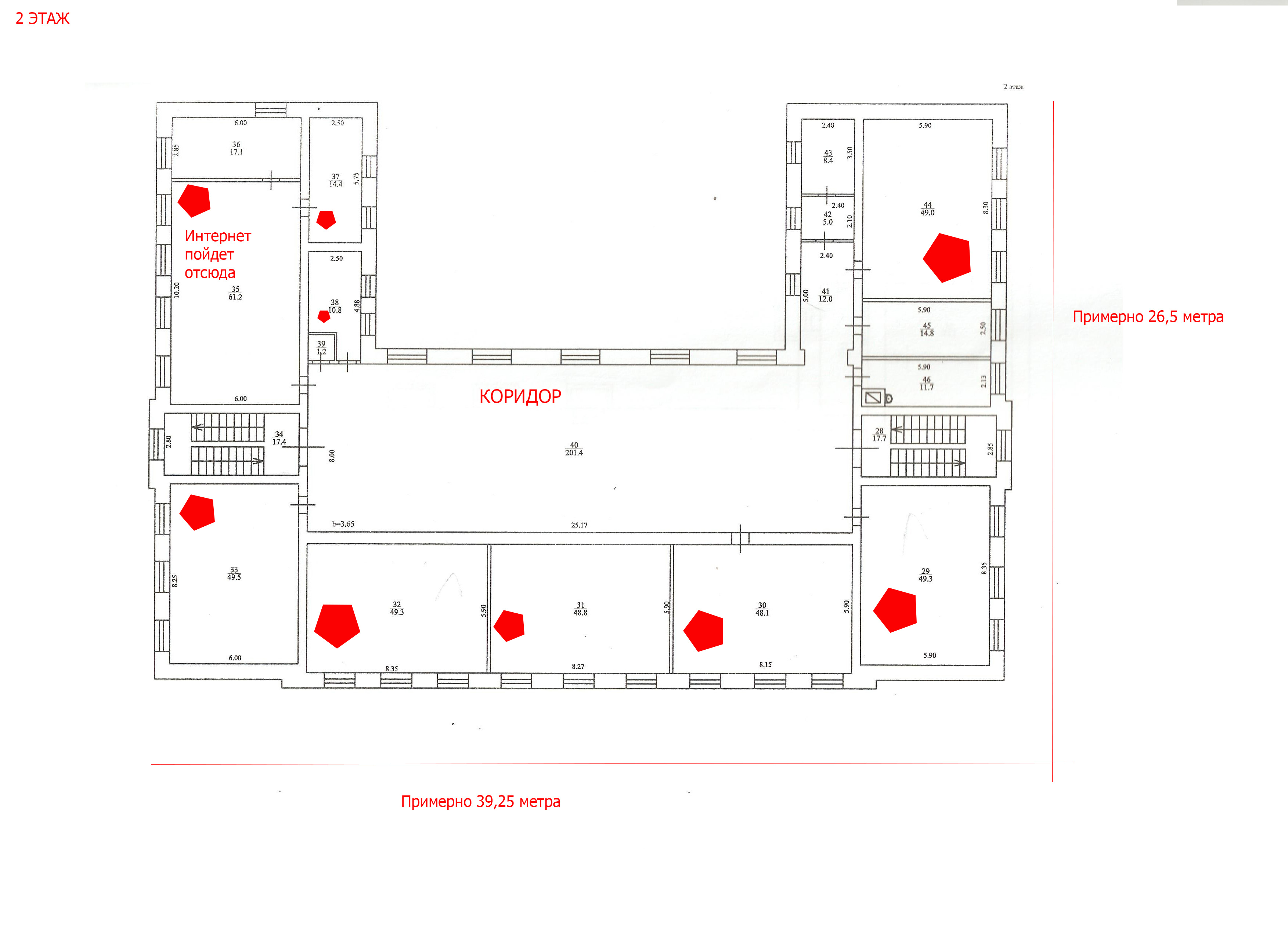

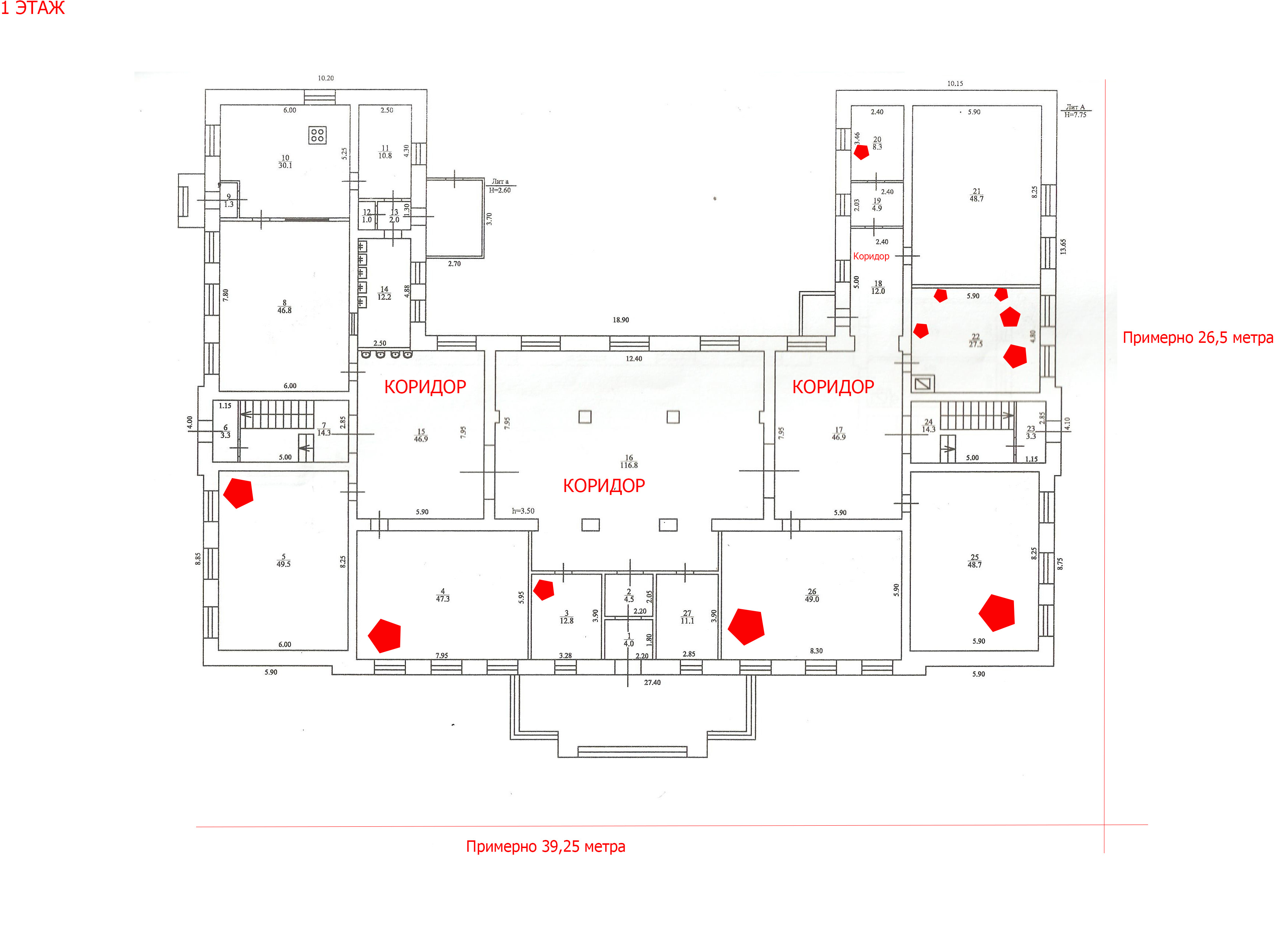

Проконсультируйте.
Нужно сделать Wi-fi за который будет не стыдно.
Что лучше приобрести и в каком кол-ве.
Имеется двух этажное небольшое здание все размеры указанны на прикрепленных картинках.
Здание как и его внутренние перегородки кирпичные.
Наружные стены 60 см
Внутренние 30 и меньше см.
Ромбиками указаны компьютеры либо нетбуки/ноутбуки которые будут использовать беспроводную сеть. Для них нужен постоянный и стабильный wi-fi.
Нужны автономные решения к которым не нужно будет подводить провода ЛВС, только питание. Тобишь точки должны выступать в качестве репиттеров.
Интернет будет идти со второго этажа (на картинке указанно).
Теоретически я себе это представляю так:
2 точки Ubiquiti UniFi AP AC на этаж в противоположных концах здания (теоретически будут в коридоре).
На втором одна из точек соединяется с роутером или другим решением от Ubiquiti опять же посредством Wi-fi которое будет уже фактически проводом подключено к интернет шлюзу организации и будет расположено в помещение указанном на картинке.
Далее точки уже друг другу и клиентам передают сигнал.
И в итоге вопрос:
какие лучше и в каком кол-ве приобрести точки доступа ?
Какое беспроводное устройство непосредственно подключить к шлюзу организации ?
Не на всех компьютера есть беспроводные модули что посоветуете в качестве клиентского wi-fi модуля ?
чтоб не было стыдно -- забудьте про wifi, и уж тем более про репитеры.
Если смотреть wifi, то какое-нить контроллерное решение от моторолла, из расчёта 4т на этаж (цена в 0.5куе за точку ведь Вас не смущает?)
Точки должны быть соединены проводами....
Если нужно какое-нить бюджетное решение, то PLC+wifi Вас спасёт.
А хороший совет -- подключайте стационарные компьютеры -- проводом, нет возможности тянуть -- PLC.

Да, но нужно понимать, что решения с репитерами работать не будут и потребуются ретрансляторы, кроме всего нужно понимать, что во время печати на принтерах, работе с различными бухгалтерскими программами и т.п., по сети передаются большие объемы данных, поэтому все это будет неимоверно тормозить.

Если взять теорию, то нужно поставить несколько точек в 5ггц и подключить их кабелем, к ним подключать другие точки для приема в 5ггц, а к ним третьи для передачи. Размещать надо по точке в помещении.

Лучше всего будет микротик, на них можно реализовать роуминг, ограничение скорости и т.п., но подключать к кабельной сети, при этом учитывая то, что есть решения с 5, 10 и более портами, можно подключать компьютеры кабелями не протягивая дополнительных между комнатами.
Про модемы на компьютерах сразу забудьте, если это не ноутбуки.
В одной конторе была кабельная сеть, но ее руководитель захотел избавиться от проводов и купил всем по юсб wi-fi адаптеру и поставил самую крутую точку доступа с тремя антеннами, вечером провели работы по демонтажу кабелей, а на утро работа остановилась, т.к. сотрудники не смогли ничего передать по сети. В расходы ушла закупка адаптеров, работы по демонтажу кабелей и работы по прокладке кабелей обратно, при чем в срочном режиме с тройной оплатой.

Не стыдно будет за Моторолу. В принципе ubuquity unifi - неплохо работет, хотя замечал сбои в работе довольно редкие.
ну а если по делу, даже если использовать Ubiquiti UniFi AP AC
то примерно сколько на этаж в моём случае ?
Их задача только доступ в интернет для указанных компьютеров лимит денег 80-100 тыс.
Если к точкам подводить линии, лучше использовать LR, они дешевле.
Для начала 6 точек (по три на этаж), может быть этого будет достаточно.
