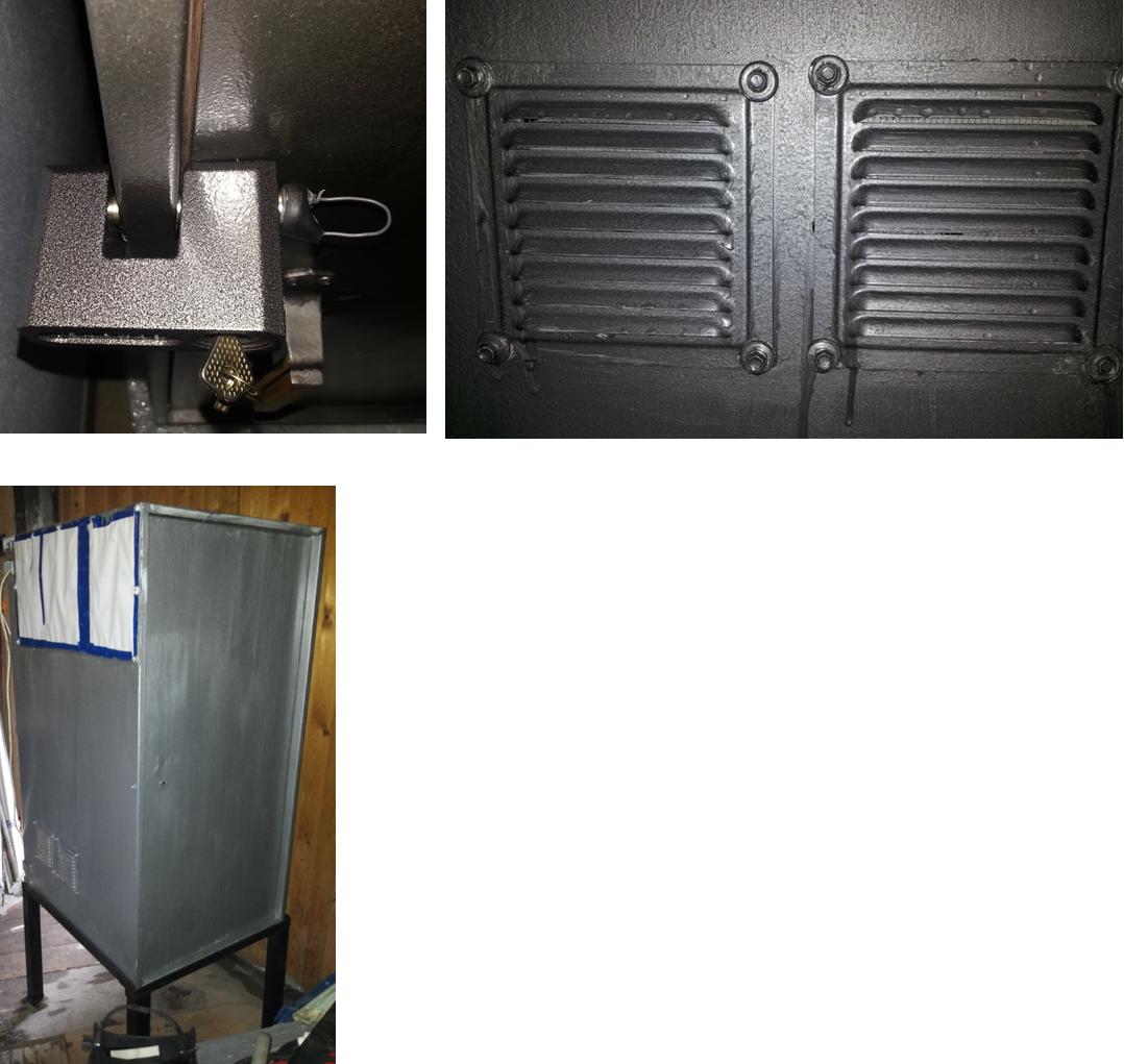

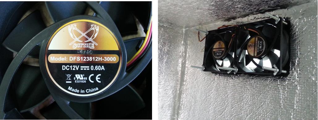

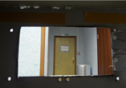

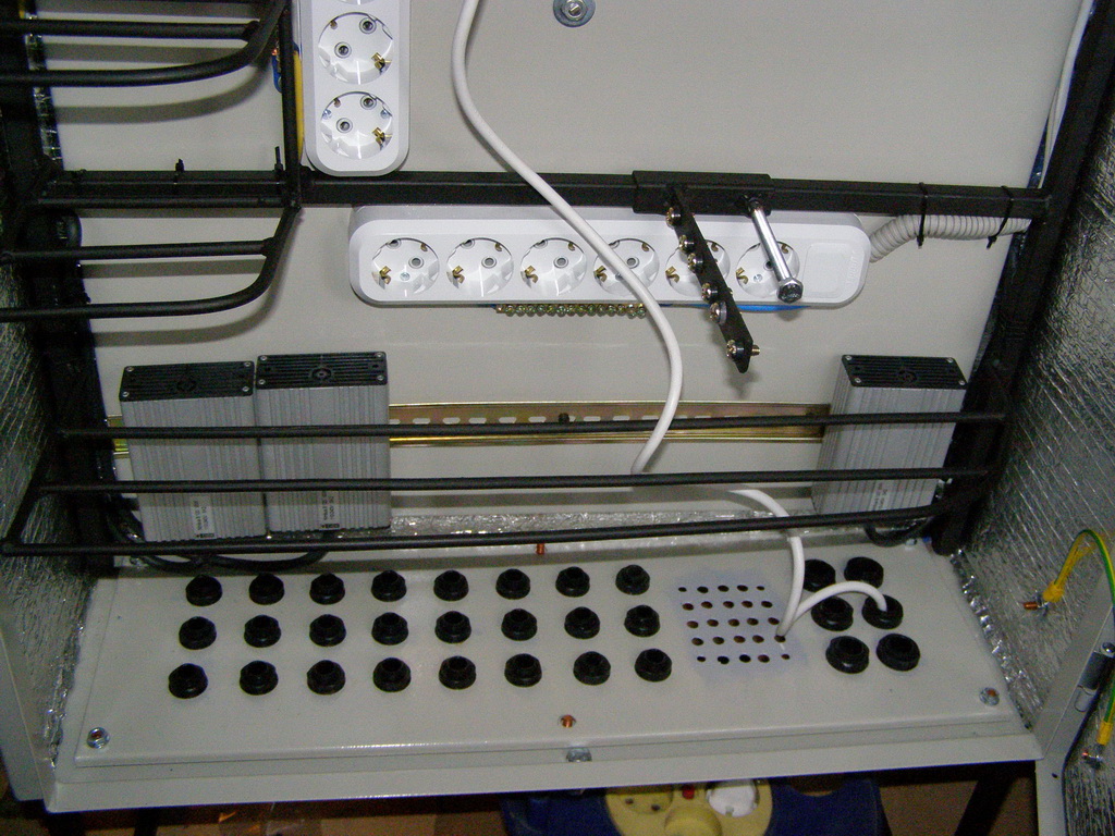

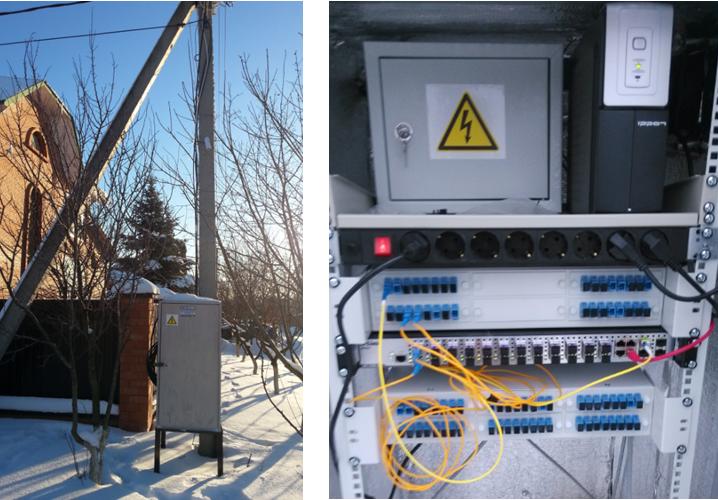

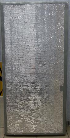

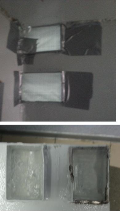

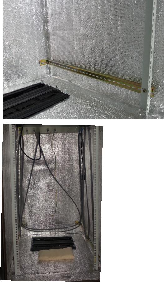

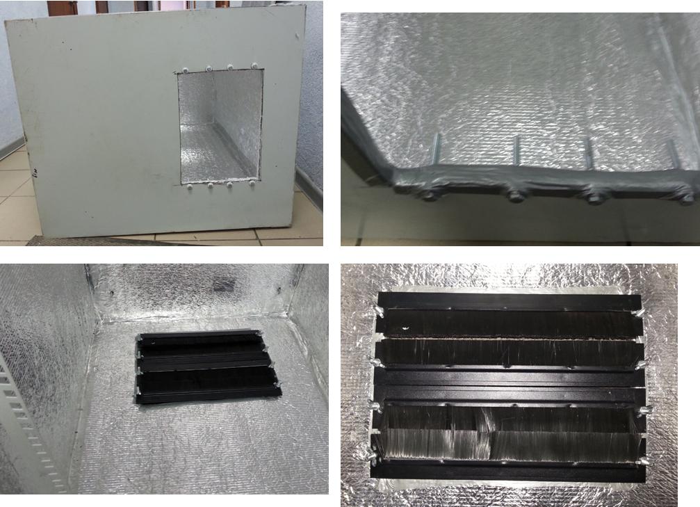

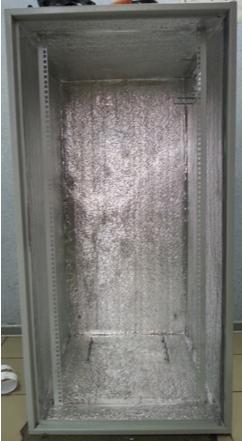

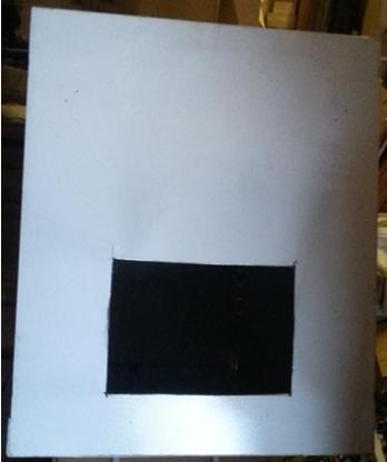

Stp Posted August 28, 2014 Posted August 28, 2014 (edited) коллеги поделитесь вариантами ящиками для улицы, за 50-100тыс не предлагать. labi тоже в топку, делает он хорошо, но кормится его обещаниями по 2 месяца не вариант что ещё есть? можно самосбор с картинками, сделаем сами Самосбор так самосбор. Прошлой осенью срочно понадобился шкаф, обзвонил всё что можно, везде под заказ от 2 месяцев, решили сделать сами. Критика принимается, но прошу заметить шкаф простоял на улице год, в -30 на улице внутри было +9, в + 35 на улице, внутри было под 30, свитчи исправны, всё работает, влаги нет. Опишу кратко, остальное додумаете. Итак, не мудрствуя лукаво взяли Е-422. Для ввода кабелей вырезали в днище дырька: для отвода тепла летом отверстие в верхней части боковой стенки: все штатные отверстия изнутри заклеили армированным скотчем, снаружи обильно залили силиконом, все швы так же засиликонили: дверь временно сняли, шкаф изнутри обклеили двумя слоями термоизоляции первый к стенкам шкафа (к улице), второй внутрь шкафа (делаем термос), получилось так: дверь так же обклеили Да, от штатного замка надо избавляться, он мешает и работать не будет: До обклейки шкафа просверлили отверстия для шпилек, к которым будут крепиться щёточные вводы на дне и куллеры на боковой стенке Для обогрева внутреннего пространства шкафа в холодное время года решили использовать греющий саморегулирующейся кабель (гугл в помощь) из него делаем что-то типо сетки, растягивая кабель между установленными внизу din-рейками и 19" полкой, установленной для размещения электрооборудования На дне мешок селикогеля для впитывания влаги. Все внешние отверстия защищены решётками с фильтрами. После сборки ящик покрашен молотковой краской и установлен на стойку, сваренную из уголка, замок навесной. Из автоматики - датчики и ERD наговские, позволяющие удалённо отключать куллеры и получать инфу о внутренней температуре. Вот он зимой: Сейчас уже точно не помню, но обошлось всё это примерно в 20-25 тыр, в 2 раза меньше самого дешёвого покупного. Edited August 28, 2014 by Stp Вставить ник Quote
Saab95 Posted August 28, 2014 Posted August 28, 2014 Есть же нагревательные элементы на дин рейку различной мощности, обходятся дешевле нагревательного кабеля если покупать у первого поставщика. Так же на вентиляторы нужно сделать козырек, хоть из жести согнуть, т.к. во время косого дождя может вода внутрь попасть, даже с такими решетками как у вас. Вставить ник Quote
20512 Posted August 28, 2014 Posted August 28, 2014 При правильной теплоизоляции подогрев не нужен. свичи сами себя греют. Вставить ник Quote
20512 Posted August 28, 2014 Posted August 28, 2014 Stp, Ящик зачетный. Как я понял, сделан на вырост, для одного длинка он великоват :) ИБП вверху - правильный ход. Но только зимой. Летом там аккумуляторы сварятся... Вставить ник Quote

Saab95 Posted August 29, 2014 Posted August 29, 2014 нагреватели скоро в НАГ будут: Тепловентилятор серии SC, мощность 550Вт http://shop.nag.ru/c...23.SNR-FH-SC550 А что сразу не тен на 2 киловатта? =) Или обычный тепловентилятор за 600р.? По опыту работы с нагревателями - у них имеется проблема с поддержанием точного температурного режима, т.к. получается инерционная система. После отключения нагревателя он продолжает выделять тепло, накопленное радиатором, соответственно температура внутри ящика повышается еще градусов на 5-10. Получается установив заведомо избыточный нагреватель для малого объема, нужно устанавливать температуру выключения около +3 градусов, иначе в межсезонье легко получить в ящике +25 и выше. Лучше всего устанавливать несколько нагревателей малой мощности и подключать через отдельные механические терморегуляторы с разной температурой отключения. Тогда зимой всегда будет работать один из них и изредка, в сильные холода, включаться второй, а третий включается, когда первые два не справляются. В межсезонье будет включаться и отключаться только один. Что позволит не превышать планку +10..+15 градусов. Вставить ник Quote

Stp Posted August 29, 2014 Posted August 29, 2014 (edited) Stp, Ящик зачетный. Как я понял, сделан на вырост, для одного длинка он великоват :) ИБП вверху - правильный ход. Но только зимой. Летом там аккумуляторы сварятся... Спасибо). Ну да, конечно на вырост, на фото 1-й свитч только, а ИБП стоит как раз возле отверстия с кулерами, по идее через него воздух должно протягивать, лето пережил вроде, ничего не сварилось) чуть позже вывешу свои фото, кстати stp ты говорил про один ящик, на фото у тебя разные ящики)))) на самом деле делалось 2 одновременно, фотки кучей, можт и перепутал. Жду фото, интересно сравнить. Второй, кстати, пока так и не пригодился, стоит на складе, ждёт своего часа. Edited August 29, 2014 by Stp Вставить ник Quote
