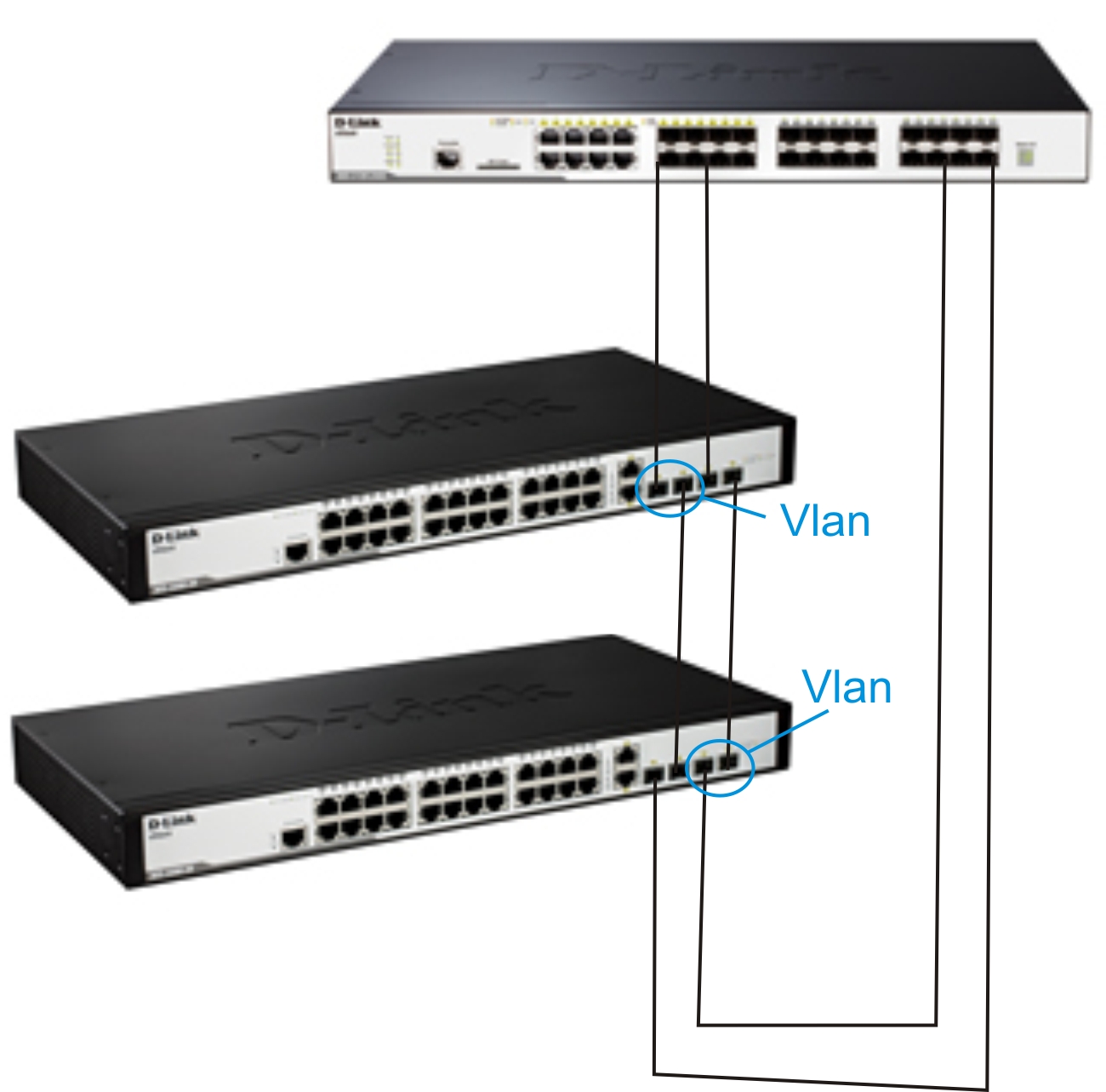

archim Posted September 1, 2014 Author Posted September 1, 2014 Ничего не понятно. Нарисуйте схему, пожалуйста. Вставить ник Quote
ChargeSet Posted September 1, 2014 Posted September 1, 2014 LACP? Так нет проблем вроде... Вставить ник Quote
s.lobanov Posted September 1, 2014 Posted September 1, 2014 didandr без stp/igp всё равно будет петля, просто у вас stp по дефолту включено было, вот вы и не задумывались о нём. проблем у stp две - очень сложно масштабировать и разрешение пропуска трафика, если stp не видет bpdu от соседа. на деле, мелкая ошибка конфигурирования или сбой ПО на одном СЭ приводит к печальным последствиям Вставить ник Quote
20512 Posted September 2, 2014 Posted September 2, 2014 stp выключено принудительно.На свичах включено объединение портов (не помню точно как называется функция) archim, так просто и неинтересно :) Вставить ник Quote
20512 Posted September 2, 2014 Posted September 2, 2014 Да уж, запутал и себя и вас. Всё совершенно не так, как я нарисовал. Как на самом деле, нарисую попожжа.... Вставить ник Quote
