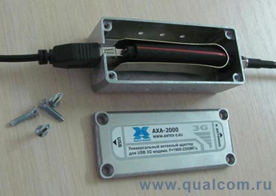

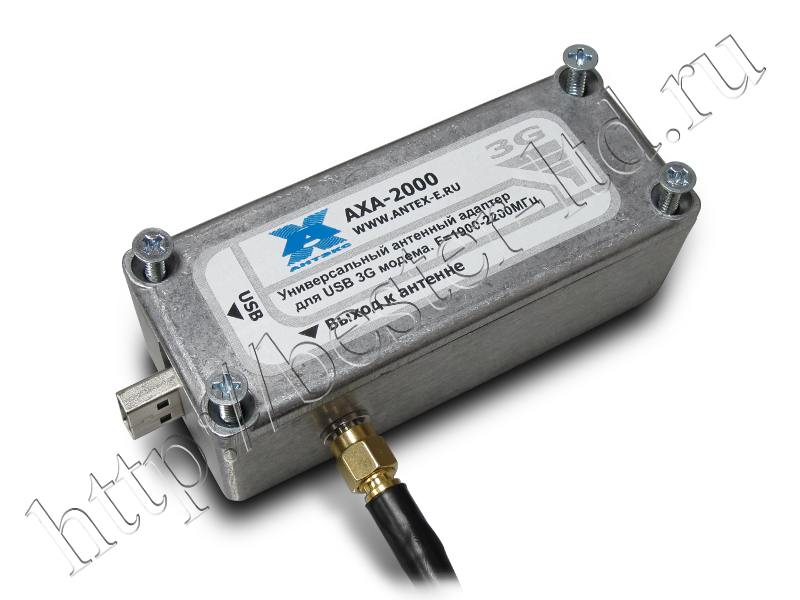

Кто сталкивался с такой шляпой: антексовский адаптер для подключения внешней антенны AXA-2000 ?
post-114655-026395000 1409119487_thumb.jpg post-114655-052707000 1409119494_thumb.jpg
ИМХО - шняга, т.к. потери будут чудовишные, в сравнении с нормальным ВЧ-разъемом и кабелем. На официальном форуме у антекса большая часть сообщений рекламного характера и толкают они этот переходник с каждой антенной, на других форумах отзывов мало, в основном ругань.
Мне-то как бы не проблема корпус модема вскрыть, дыру просверлить и пигтейлом к разъему подцепиться (или подпаяться), хочу мнение составить о приблуде, которая продаётся на каждом углу как мега-панацея.
Вы сами ответили на свой вопрос =) что потери будут и большие , и что кабельная сборка в 1000 раз лучше ! Сам бодаюсь с такой проблемой заказал пигтейлы для модема - жду =)
отличная штука. в прошлом году брали олень модем с этой коробочкой и антенной 16 дб на остров удаленный около 20 км. телефоны не работали, зато был интернет
