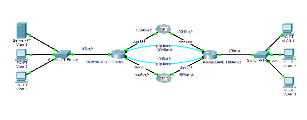

Подскажите возможно ли при схеме указаной на рисунке использовать оба канала одновременнной, если да то что нужно для этого настроить?
Сейчас у меня по двум разным провайдерам между точками подняты ip-ip тунели.
Основной на 100Мбит и резервный на 40. Когда основной работает резервный отключен, а при падении основного поднимается канал на 40Мбит.
Настройте маршруты так, что бы тот, у которого скорость 100 мегабит, был указан в качестве шлюза 2 раза, а на котором 40 - один раз, тогда скорость разделится на 3 части по 1/3, 2 побегут по быстрому каналу, а одна по медленному.
Если используете OSPF, просто создайте второй дополнительный туннель через быстрый канал.
