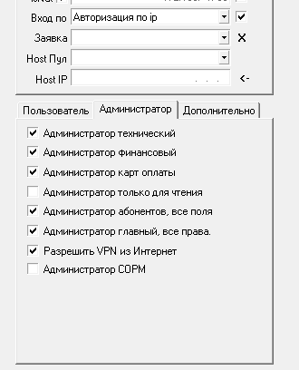

ReCom48 Posted August 27, 2014 Posted August 27, 2014 Да я бы рад, просто дело в том, этим всем добром будет управлять простой манагер, а представьте, что он там натыкать может, а в юнифай есть отдельно интерфейс манагера, где ему доступно только создание ваучеров. В биллиенге все есть и интерфейс кассира, ПРОСТО СТАВИТЕ НУЖНЫЕ ГАЛОЧКИ НА ЧТО ЧТО ЕМУ МОЖНО Вставить ник Quote
artpixels Posted August 27, 2014 Posted August 27, 2014 Да я бы рад, просто дело в том, этим всем добром будет управлять простой манагер, а представьте, что он там натыкать может, а в юнифай есть отдельно интерфейс манагера, где ему доступно только создание ваучеров. В биллиенге все есть и интерфейс кассира, ПРОСТО СТАВИТЕ НУЖНЫЕ ГАЛОЧКИ НА ЧТО ЧТО ЕМУ МОЖНО Это карбон 4 а не 5. Вставить ник Quote
