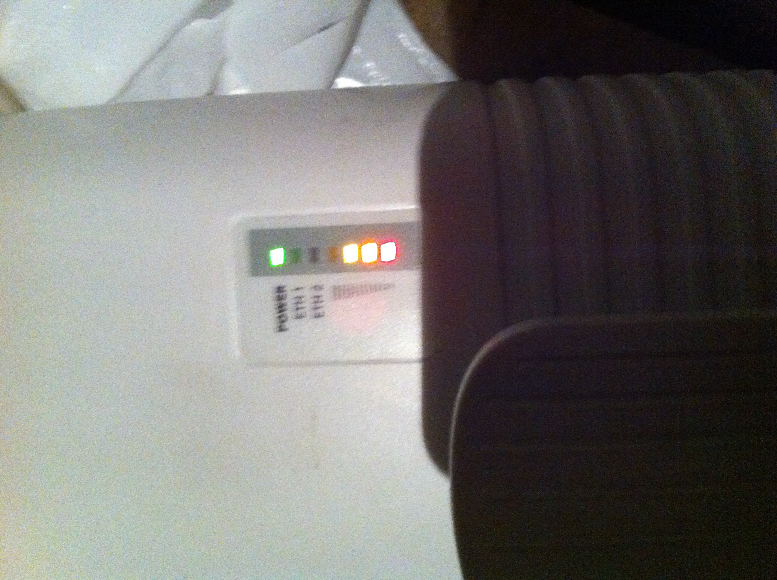

alex_ok Posted August 27, 2014 Author Posted August 27, 2014 Ничего не получилось. Завтра сдаю в магаз Но иногда было так (фото)

dryukov Posted September 9, 2015 Posted September 9, 2015 (edited) Ничего не получилось. Завтра сдаю в магаз Но иногда было так (фото) Либо сдохла в самом начале когда обновлялся uBoot либо железные проблемы, тогда проц возможно греется как утюх. Такая индикация в любом случае говорит о том, что до загрузчика дело не доходит, вопрос в том что светится в момент подачи питания. В общем скорей всего с паяльником, цена ремонта 100-400 + работа. Edited September 9, 2015 by dryukov
alex_ok Posted September 10, 2015 Author Posted September 10, 2015 Ничего не получилось. Завтра сдаю в магаз Но иногда было так (фото) Либо сдохла в самом начале когда обновлялся uBoot либо железные проблемы, тогда проц возможно греется как утюх. Такая индикация в любом случае говорит о том, что до загрузчика дело не доходит, вопрос в том что светится в момент подачи питания. В общем скорей всего с паяльником, цена ремонта 100-400 + работа. я свою давно обменял Если убито ядро жив uboot то будут загораться 2 линка потом тухнет и загорается первый линк если подключен кабель, потом по кругу. Тогда легко чинить, открываешь крышку подключаешь консоль и чинишь через tftp обычными командами uboot-a. uImage ядра лежит в прошивке и достается даже под виндой. как помню, горели индикаторы по-разному, когда как. бывало power и eth1
