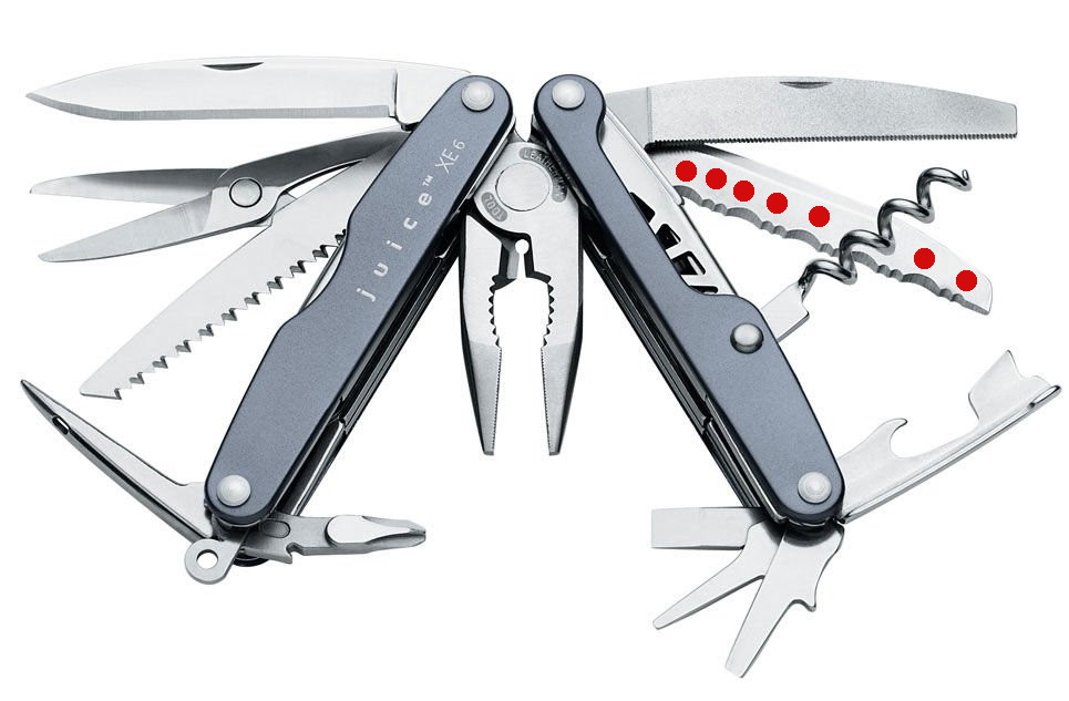

в данный момент так и делаем. но хочется "правильного" инструмента.
upd. лучший вариант - вот такое лезвие
