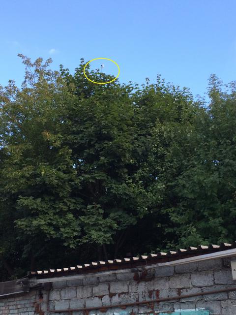

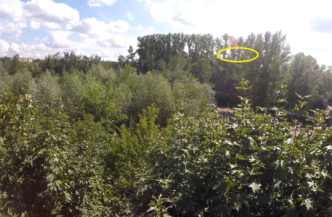

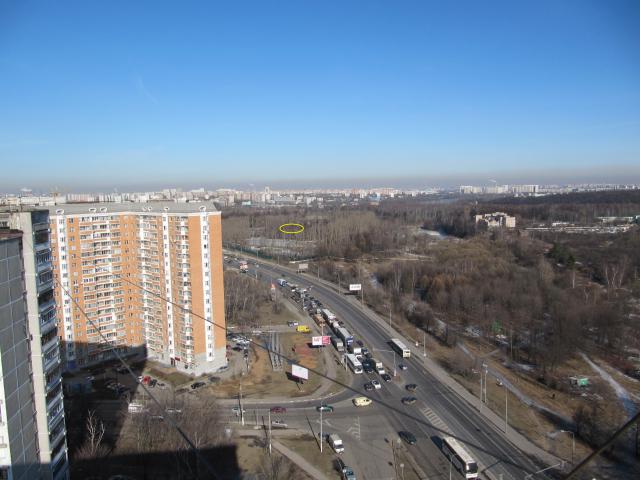

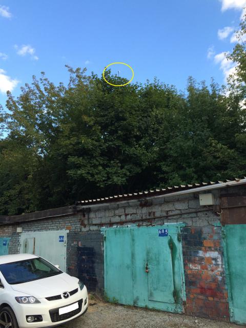

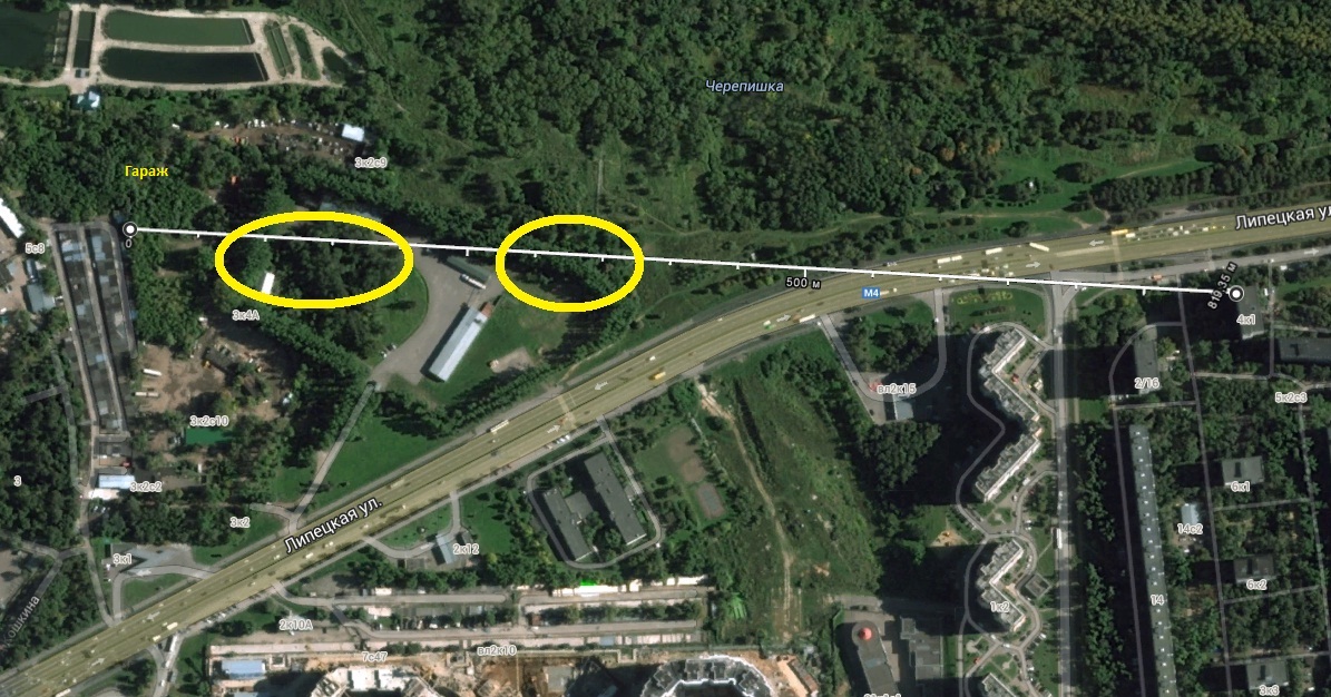

Суть вот в чем имеется Гараж в который хочу провести интернет. Расстояние 820м. С одной стороны Жилой дом 18 этажный. На крыше установлена Nano Station m2. На 4 фотографии вид с дома в сторону гаража. Фото сделано до того как деревья покрылись листьями и первый запуск был именно тогда когда все уже заросло листьями. На пути стоят тополя не скажу что их очень много но через бинокль когда была сделана 4 фотка соседские гаражи было видно но очень плохо. 2 Фото с гаража. На мачту 10 метров прикрепил камеру и поднял на дерево на сколько смог. В эту сторону как раз и смотрит сейчас 2 антенна. Обе антенны были настроены дома на коленях и все хорошо работало. Так же проводил эксперимент взял одну антенну взял аккумулятор от упс и автомобильный инвертор 12-220 и подошел к месту где начинаются тополя ( на 1 фото первый желтый круг от дома ) и включил антенну. Все работало на всю шкалу. не смотря на то что я периодически поворачивал антенну во все стороны прием был. 4-5 фото антенна установлена на дереве возле гаража.

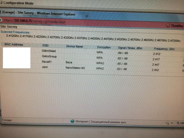

По итогу. Коннекта нет по причине слабого сигнала. На 6 фото сканировал на предмет точек что есть рядом ну и своей. Моя это BAZA01. Как видно уровень сигнала -85.

замер спектра с обоих точек даст Вам ответы на многие вопросы. ;)
+ уж не помню чья фраза с этого форума:"Оборудование у все разное, а зоны Френеля у всех одни"

Вообще на практике, такие деревья берутся легко, надо глянуть как настроена точка, скрин хотя бы...
плюс не мало важна разность высот, т.е возможно гараж находится на пригорке, относительно 18-ти этажки

2 фото это и есть с гаража в сторону высотки, гараж находится ниже.

ну осталось только поглядеть настройки, полоска деревьев маленькая..... должно работать неплохо
