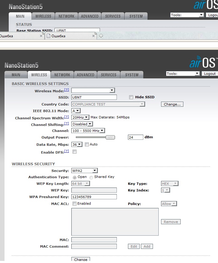

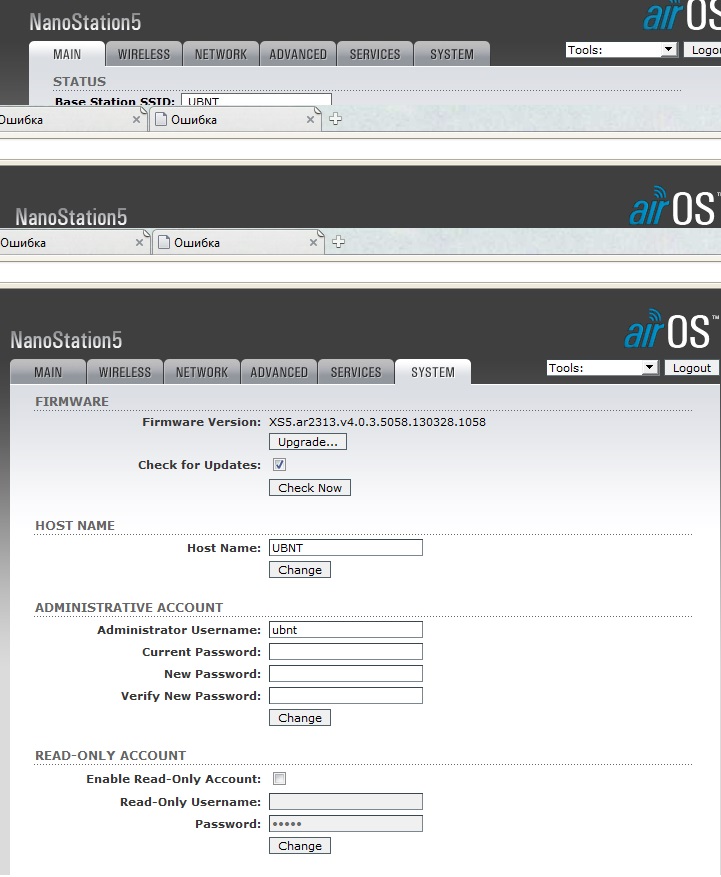

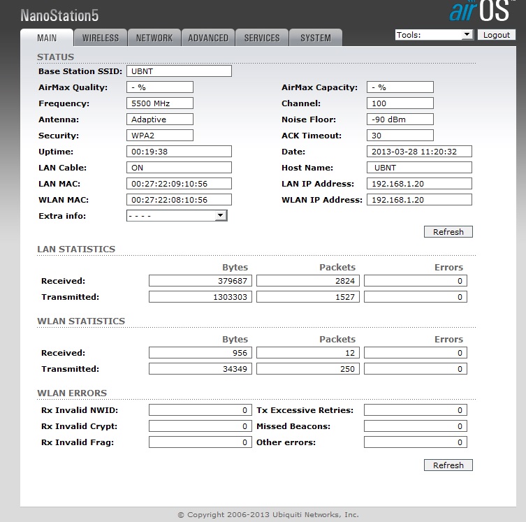

итак - антенна у товарища в AP e у меня в стейшен. Сегодня сидел смотрел у товарища - может у него что слетело - нифига все работает. Зашел на его антенну выпас вот что - в аттаче:
1 скрин - версия прошивки.
2 скрин - настройки антенны у товарища, которая в АР
3 скрин - страничка с статистикой.
Напрягло следующее - пришел к товарищу позвонил домой попросил включить антенну дома. До включения активности пакетов в разделе Ван статистики не было вообще, после появились но активно тикали только трансмиттед, ресивед те 12 что есть это что на тикало за 15 минут. И по прежнему не могу зайти на вторую антенну со стороны первой хотя соединение между ними есть, на клиентской видно что она эту точку видит и подключается к ней.
