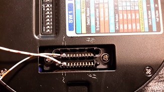

Goodcynic Posted August 21, 2017 Posted August 21, 2017 Здравствуйте, досталось мне 2 таких камеры huawei espace ipc 1808 vf 30 Но у них нет проводов, только колодка Есть ли у кого нибудь распиновка этой колодки, мне бы просто питание дать на нее, rj45 на ней есть. Вставить ник Quote

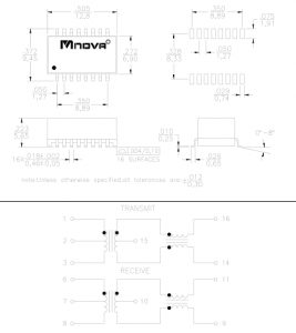

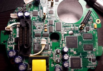

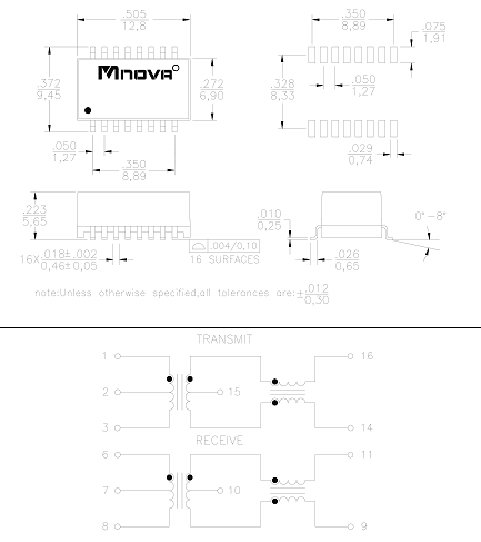

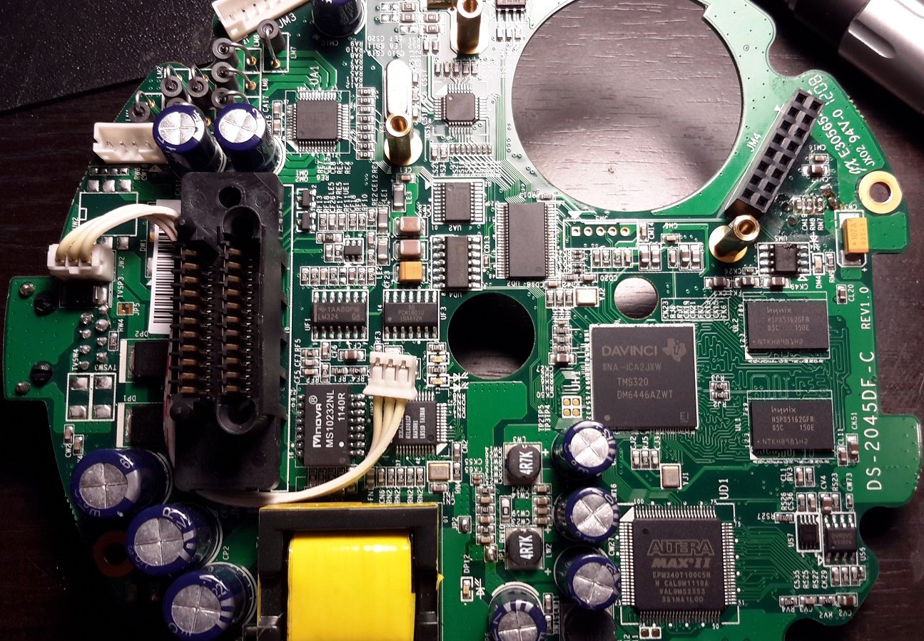

vasili_f Posted August 28, 2018 Posted August 28, 2018 rj45 на ней не для подключения к сети. Для подключения к сети нужно к разъёму подпаиваться. 24в к первым двум верхним и двум нижним контактам слева. Сетевые крайние правые. 2 верхних пара и два нижних пара. Подписанные выводы, это выводы с согласующего Ethernet трансформатора MS10232NL. Ссылки на прошивки все битые оказались. Может кто нибудь выложить? Вставить ник Quote
