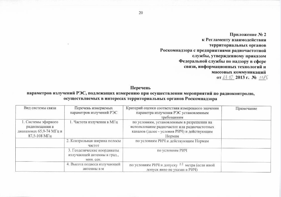

Novossyol Posted January 4, 2015 Author Posted January 4, 2015 (edited) Кто мне ответит, является ли этот документ действующим приказом или же всего лишь проектом? Регламент взаимодействия РКН и РЧЦ (пр. 1186 от 23.10.2013) http://rghost.ru/60131670 Обратите внимание на стр.20 Приложения №2 "Регламента взаимодействия", а именно пункт таблицы "Системы эфирного радиовещания 87,5 - 108 МГц" п.4 гласит "Высота подвеса излучающей антенны в м. - по условиям РИЧ и допуску + 2 метра, если иной допуск явно не указан в РИЧ". Таким образом надо полагать, что существуют допуски на высоту подвеса антенны для РВ службы, которые могут быть указаны в Заключении экспертизы ЭМС и соответственно должны быть прописаны в РИЧ. Однако... начальник Департамента телевидения и радиовещания ФГУП "Главный радиочастотный центр" Гарькин А.Ю. утверждает что это всего лишь проект, а не приказ и юридической силы не имеет. Я же считаю что он не прав и вводит меня в заблужение, притом что поданная мною заявка в ГРЧЦ отработана не так как было указано в форме ИД-ТВ, ОВЧ ЧМ. Я в заявке чётко указал именно на диапазон высот от максимальной разрешенной, до минимально возможной по расчётам ГРЧЦ. Как показала практика, сейчас согласована как высота в 42 метра (ранее), так и 32 метра (в свежем заключении). Как добиться диапазона разрешенных высот хотя бы от 42 до 32 метров??? Они же выдали заключение по фикс. высоте на непонятное значение которое только фигурировало в сопроводительной записке не более. Кто прав и что сейчас делать? Edited January 4, 2015 by Novossyol Вставить ник Quote
