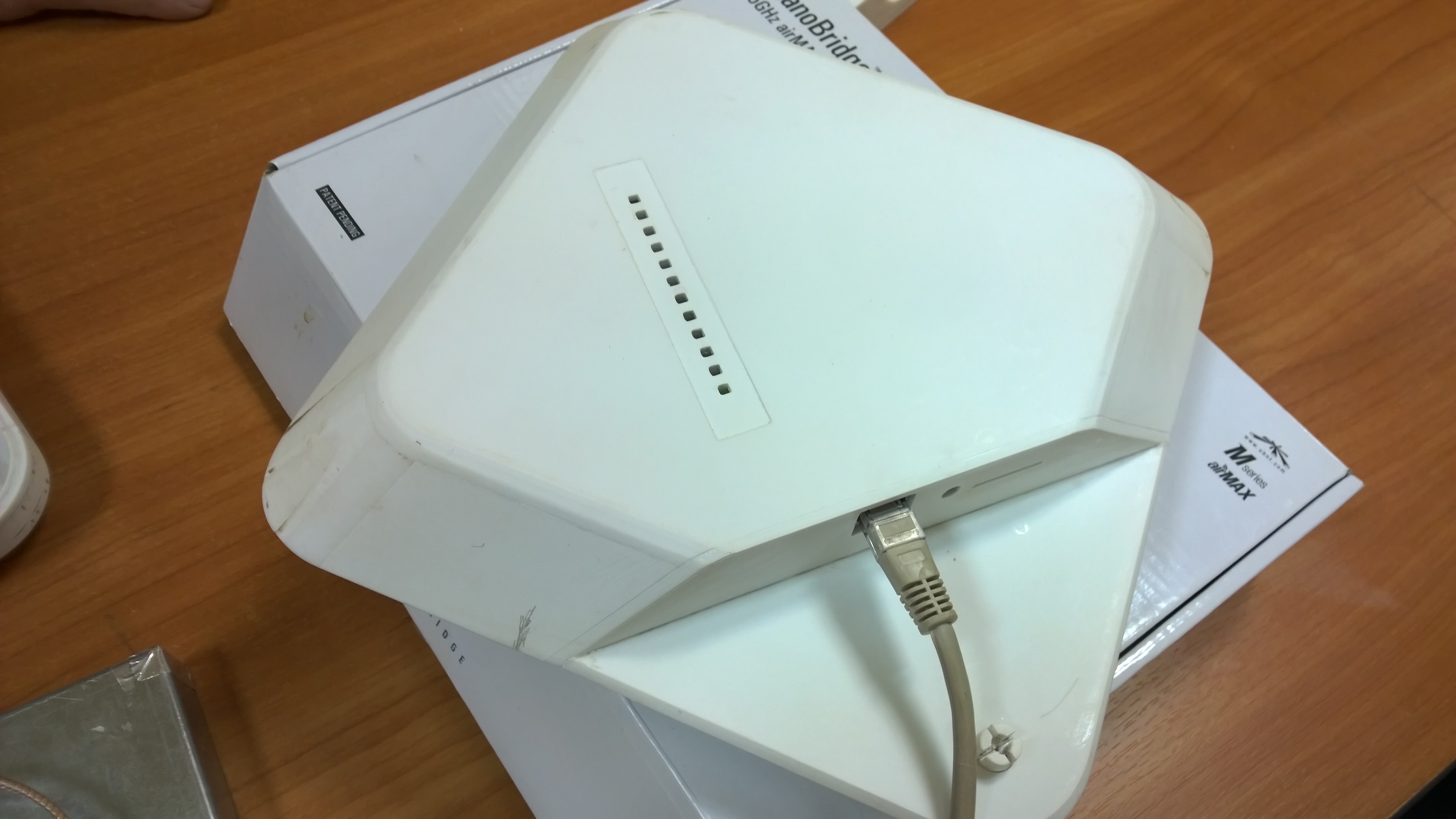

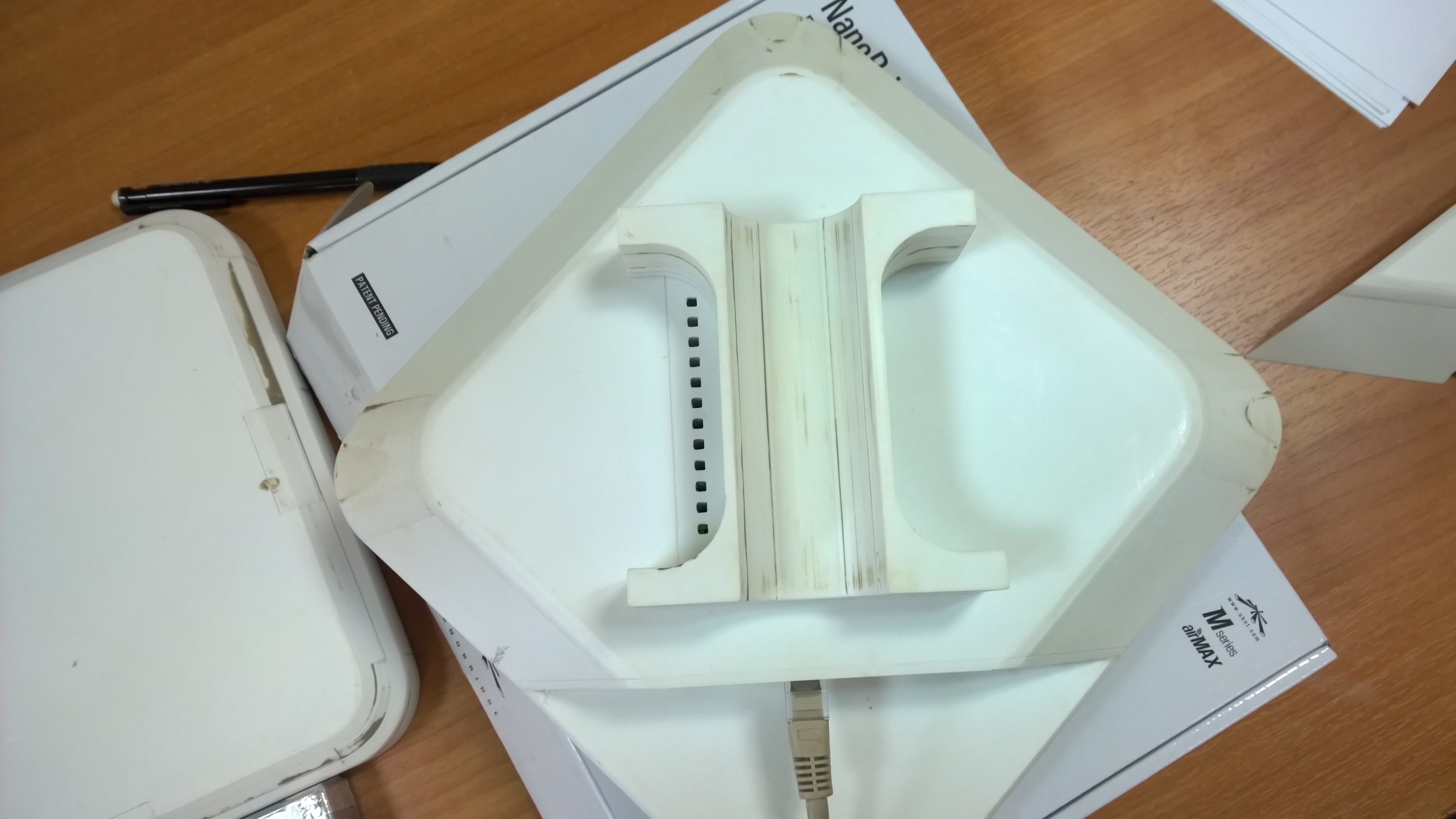

pawel40 Posted August 20, 2014 Posted August 20, 2014 Пока один изобретают велосипед другие практически отладили массовое производство. С нормальными характеристиками и стабильностью параметров. Что бы не было лишних вопросов почему корпус грязные, это не корпус это мастер модель корпуса. И это не тп-линк, делинк, зиксель или микротик как многие продают под видом нормального железа. Вставить ник Quote
Saab95 Posted August 20, 2014 Posted August 20, 2014 Пока один изобретают велосипед другие практически отладили массовое производство. С нормальными характеристиками и стабильностью параметров. Что бы не было лишних вопросов почему корпус грязные, это не корпус это мастер модель корпуса. И это не тп-линк, делинк, зиксель или микротик как многие продают под видом нормального железа. Ничего себе поделка. Какие у нее преимущества по сравнению с микротиком и аналогичной антенной? Только произведенной партией не 100 штук, а 10000? Вставить ник Quote
porozut Posted August 21, 2014 Posted August 21, 2014 Пока один изобретают велосипед другие практически отладили массовое производство. С нормальными характеристиками и стабильностью параметров. Что бы не было лишних вопросов почему корпус грязные, это не корпус это мастер модель корпуса. И это не тп-линк, делинк, зиксель или микротик как многие продают под видом нормального железа. Павел что за зверь такой ? и от чего антенна ? Вставить ник Quote
pawel40 Posted August 21, 2014 Posted August 21, 2014 Пока один изобретают велосипед другие практически отладили массовое производство. С нормальными характеристиками и стабильностью параметров. Что бы не было лишних вопросов почему корпус грязные, это не корпус это мастер модель корпуса. И это не тп-линк, делинк, зиксель или микротик как многие продают под видом нормального железа. Ничего себе поделка. Какие у нее преимущества по сравнению с микротиком и аналогичной антенной? Только произведенной партией не 100 штук, а 10000? Антон ты уже в скайпе зае.... свали porozut Антенна, роутер, корпус, прошивка нашего производства. Модули LTE только хуавей.... Это внешний радиоблок для приема LTE(band 7). В него втыкается симка и PoE(24в). Антенна идет на 15dbi, MIMO и поляризация +45 и -45. Пока что работает только на BAND7 (2500мгц-2700мгц). Модуль поддерживает LTE cat.4 150мбит. На мегафоне максимум 75мбит на прием и 30мбит на передачу удавалось выжать. На МТС 55мбит на прием и на передачу 22мбит. Билайн пока что не пробовал, так как сеть пока что не запустили. Yota понятно что в 20мбит упирается. Ограничения в примерно 20мбит нету так как PPP не используется. Вставить ник Quote

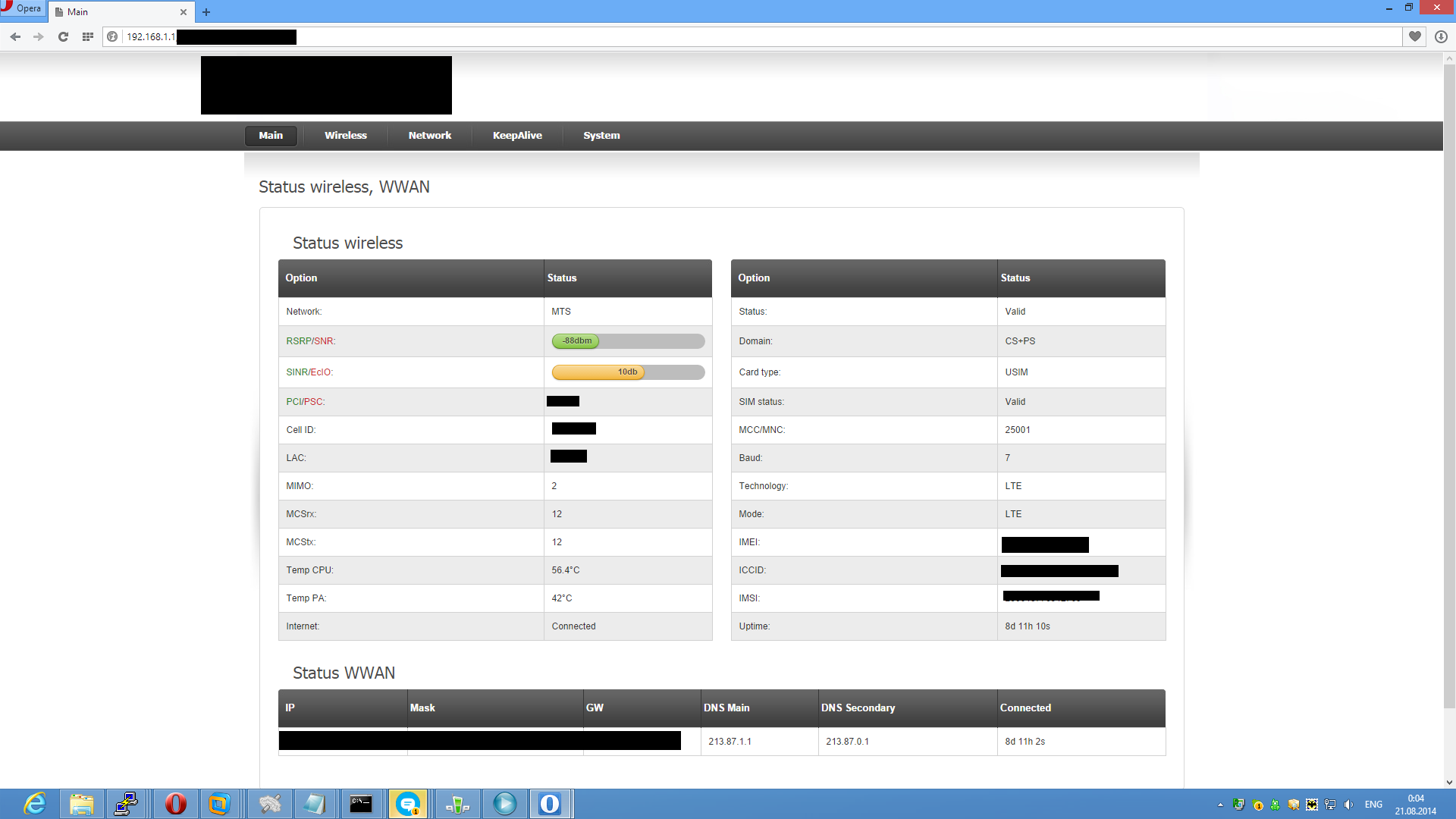

sersil Posted August 21, 2014 Posted August 21, 2014 (edited) pawel40 Золотые руки! Когда выйдет в серию и какова планируемая цена? Посоветуйте ещё маймо антену для модема huawei e3272 (мегафон, 2600 МГц вроде), хочу на дачу приколхозить. Пока что использую рефлектор РЭМО, в 3G ловит -73-75 дБ, с LTE ситуация практически как у топикстартера - иногда ловит -118 дБ и отваливается. Расстояние до базы около 3 км. Upd; заказал антенку 35 дБ у братьев-китайцев, посмотрим что за зверь. Edited August 21, 2014 by sersil Вставить ник Quote
diver52 Posted August 21, 2014 Author Posted August 21, 2014 Меня еще заинтересовал вопрос - MIMO технология у LTE везде поддерживается? Или же в зависимости от щедрости провайдера. Просто странно - у меня в городе при тесте на 3G скорость на прием 10 мбит/сек, передача 2 мбит/сек, у LTE с одной внешней антенной прием 4 мбит/сек, передача 3 мбит/сек (т.е. хуже, чем у 3G - БС более загруженная, но пинг меньше разумеется), с двумя скорость практически не меняется. Вставить ник Quote
pawel40 Posted August 21, 2014 Posted August 21, 2014 Через неделю в продаже будет. Цена в розницу 10000руб. РЭМО это то еще Г лучше что то вменяемое купить. Хоть бестер или еще что то. LTE без MIMO не бывает. Тсс. Антенна на 35dbi для LTE будет размером 2,4м если брать тарелку. А панельная еще больше. Да и не реально такую собрать. Так что браться китайцы врут про усиление. На вид там 9dbi потолок. Вставить ник Quote

sersil Posted August 22, 2014 Posted August 22, 2014 pawel40 Пришлют китайцы - пощупаю что за зверь. Цена вопроса невелика. Рэмовский рефлектор, тем не менее, даёт прирост у меня на даче в 10 дБ (в 3G), что тоже неплохо. Цена на ваше устройство(не в обиду будет сказано) пожалуй действительно высоковата . Нужно будет суметь его продать. Братья-китайцы (хуавей, зте) через опсосов будут продвигать свои девайсы, беря рынок объмом и ценой... Гораздо более бюджетное решение - антенка и модемчег включенный в вайфай роутер (на даче у меня так). Вставить ник Quote
pawel40 Posted August 22, 2014 Posted August 22, 2014 pawel40 Пришлют китайцы - пощупаю что за зверь. Цена вопроса невелика. Рэмовский рефлектор, тем не менее, даёт прирост у меня на даче в 10 дБ (в 3G), что тоже неплохо. Цена на ваше устройство(не в обиду будет сказано) пожалуй действительно высоковата . Нужно будет суметь его продать. Братья-китайцы (хуавей, зте) через опсосов будут продвигать свои девайсы, беря рынок объмом и ценой... Гораздо более бюджетное решение - антенка и модемчег включенный в вайфай роутер (на даче у меня так). Цена высокая потому что производство в России. И в отличие от конкурентов у нас нормальное литье пластика а это очень и очень дорогое удовольствие. Вставить ник Quote
NewUse Posted August 22, 2014 Posted August 22, 2014 Цена высокая потому что производство в России. Если выпускаете не только для своих нужд -- ИМХО, переводите всё в Китай.... за outdoor CPE LTE выкладывать 10к, ИМХО, дорого, особенно, если ты оператор(LTE стоит тоже не малых денег)... Вставить ник Quote
pawel40 Posted August 22, 2014 Posted August 22, 2014 Цена высокая потому что производство в России. Если выпускаете не только для своих нужд -- ИМХО, переводите всё в Китай.... за outdoor CPE LTE выкладывать 10к, ИМХО, дорого, особенно, если ты оператор(LTE стоит тоже не малых денег)... В Китай переводим, но медленно. А цена 10к за CPE вполне нормальная. У нас в регионе и в соседних по такой сотни CPE купили. Главное правильно мотивировать клиента. Вставить ник Quote
