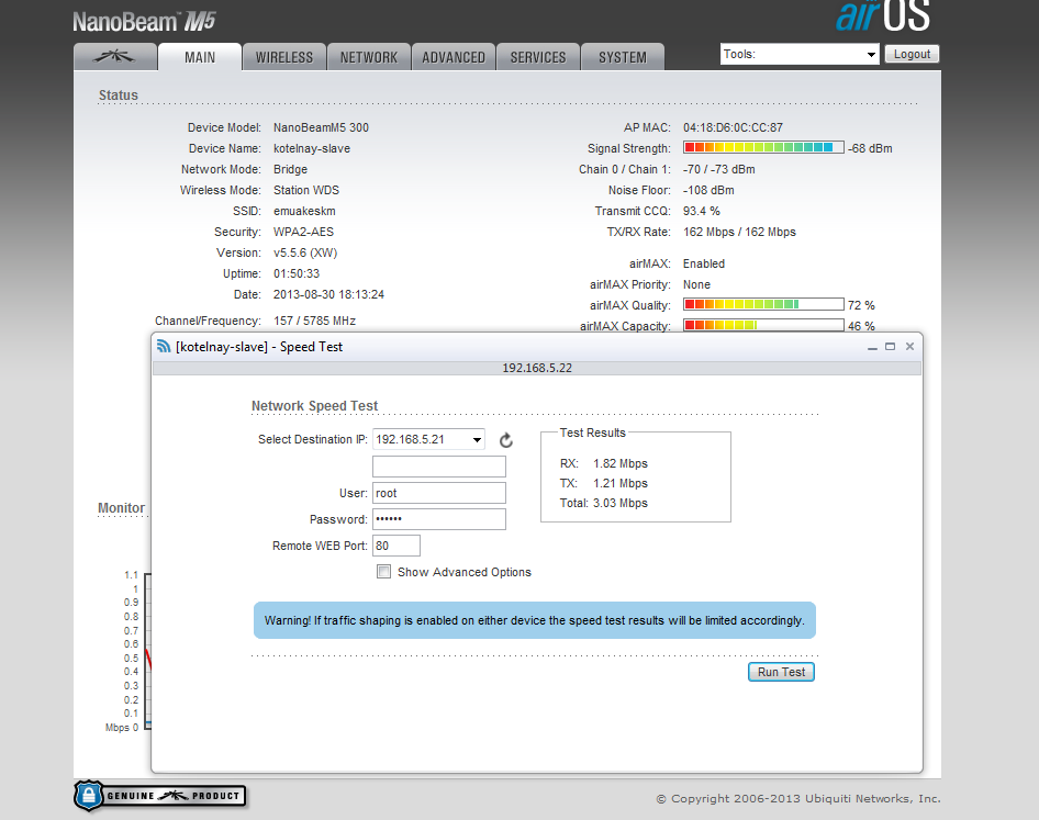

установлены две NanoBeamM5 post-122054-046175500 1408106950_thumb.png и вот результат - сигнал вроде отличный, но скорости нет :( что можно посмотреть? и как с этим бороться, видимость прямая 2,6км
еще брались локи - на другом участке чуть больше километра на пути куча деревьев post-122054-097405600 1408107069_thumb.png сигнал хуже, но скорость выше!
прям бред какойто, подскажите люди добрые что с ними делать то?

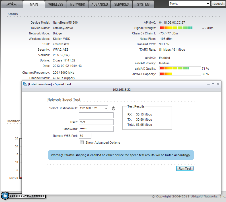

CCQ не падает, мощность оставил 17, заменил модуляцию - на клиенте ограничил на MCS6 и частоту на 6000, скорость моментом возросла до требуемого, посему работают - и фик с ними

Airmax qualiti и Airmax capacity графики упавшие, вот и нет скорости. Либо прямая видимость не такая прямая как надо, либо кривая юстировка.
Сигнал безобразный.
anhaier Если полосу с 40 МГц уменьшить до 5-10 Мгц, картина существенно улучшится, и другим не будешь мешать.
Частоты в пятёрке надеюсь свои? Если нет, жди роскомнадзор в гости.

Воть.. Побегал по частотам - сигнал стал таким - физически антенны не трогал. Как были установлены на глаз так и стоят.
Итог более чем устраивает
