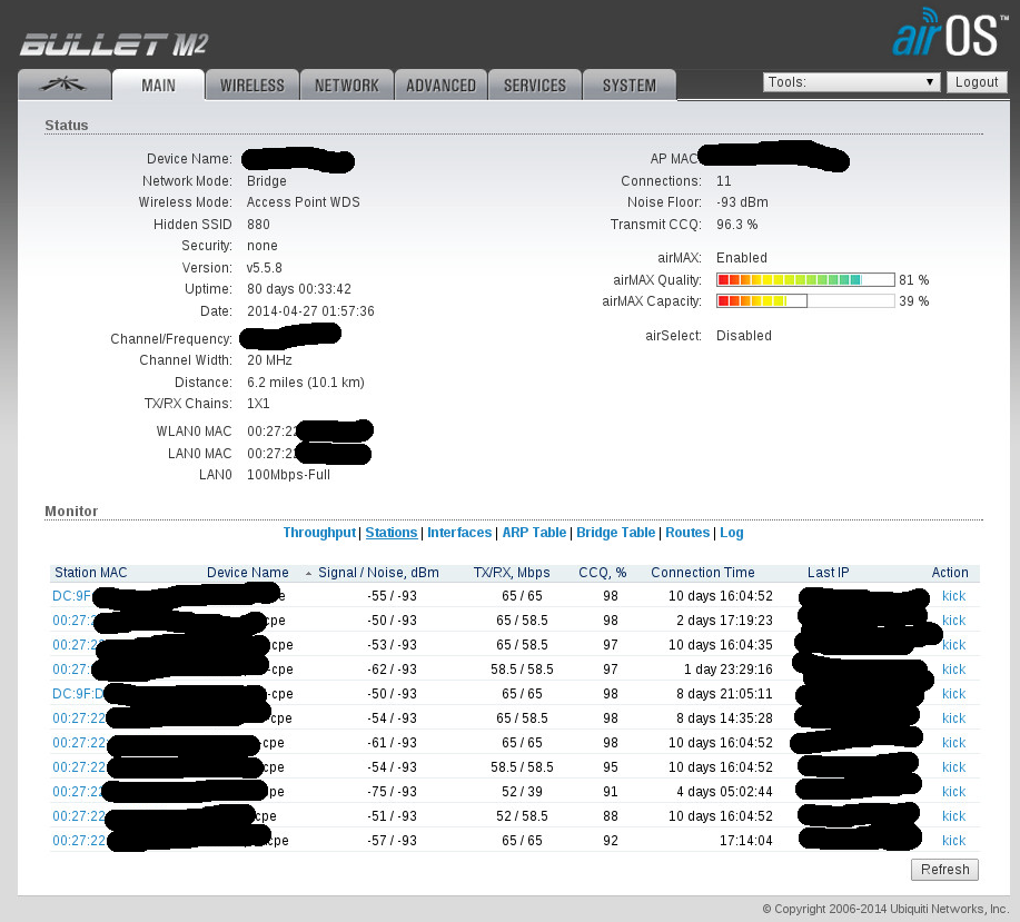

slv700 Posted August 15, 2014 Posted August 15, 2014 ' timestamp='1408096434' post='1005286'] есть у Вас -выложите скрин. Прошу тогда написать сюда методику тестирования, а то будете как в прошлый раз менять условия по 10 раз, когда увидите скрин. Да не надо менять условия, а нужно делать правильно. Методика тестирования сетей БШД известна. В Вашем случае предоставьте скрины дневной загрузки сектора с ethernet порта базы и скрины где видно количество клиентов, сигналы, дальности и data rate. Вставить ник Quote

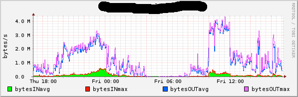

[anp/hsw] Posted August 15, 2014 Posted August 15, 2014 Да пожалуйста. Только теперь извольте не менять условия. Сейчас начнется ваше бурление насчет того, что "как так, на дневном графике нет 45 мегабит!". Да, нет. ибо это график реального дневного трафика, а не тестов. Зато он всеравно больше ваших дурацких "предсказаний". Я бы сделал тесты, но вы сказали, что не будете менять условия :) Но на всякий случай, Speedtest тоже прилагается. Вставить ник Quote

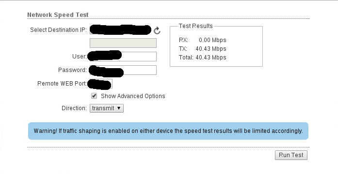

slv700 Posted August 15, 2014 Posted August 15, 2014 ' timestamp='1408097780' post='1005293']Да пожалуйста. Только теперь извольте не менять условия. Сейчас начнется ваше бурление насчет того, что "как так, на дневном графике нет 45 мегабит!". Да, нет. ибо это график реального дневного трафика, а не тестов. Зато он всеравно больше ваших дурацких "предсказаний". Я бы сделал тесты, но вы сказали, что не будете менять условия :) Но на всякий случай, Speedtest тоже прилагается. Вы понимаете разницу 45 Мбит/с загрузка сектора, о которой шла речь, и предъявленный Вами спидтест скорости доступной на клиента 40 Мбит/c, которую Вы получили во время текущей загрузки сектора 0.5-3 Мбит/c ( это сильно !!!) ? Да у Вас на такой загрузке 90% клиентов неактивно, Ваш тест скорости -это практически тест точка-точка, про что я Вам и говорил. Неактивны клиенты и не генерят трафик? Ок, не вопрос. Возьмите и запустите одновременно на 8 клиентах торрент по закачке файлов со скоростью 5-7 Мбит/c на каждом из этих клиентов. Тогда посмотрим насколько клиенты могут загрузить сектор. Интересует также расклад клиентов по дальностям. Не запускайте тесты нагрузки сектора на клиентах, находящихся от базы ближе 500 метров. ЗЫ Я заявляю ( и это известно специалистам), что емкость убнт точка-точка в 20 Мгц в двух чейнах 90 Мбит/c, в одном 45 Мбит/c. В малтипойнт на 8+ клиентах , скорость ( емкость сектора по пропускной способности) надо делить минимум на два и больше в зависимости от условий LOS/NearLOS. Вы с этим не согласны , но в качестве аргумента предьявили скрины работы живой сети , которые на деле это утверждение не опровергают. Вставить ник Quote
[anp/hsw] Posted August 15, 2014 Posted August 15, 2014 Вы понимаете разницу 45 Мбит/с загрузка сектора, о которой шла речь, и предъявленный Вами спидтест скорости доступной на клиента 40 Мбит/c, которую Вы получили во время текущей загрузки сектора 0.5-3 Мбит/c ( это сильно !!!) ? Да у Вас на такой загрузке 90% клиентов неактивно, Ваш тест скорости -это практически тест точка-точка, про что я Вам и говорил. Меняете условия, да? :) Неактивны клиенты и не генерят трафик? Ок, не вопрос. Возьмите и запустите одновременно на 8 клиентах торрент по закачке файлов со скоростью 5-7 Мбит/c. Тогда посмотрим насколько клиенты могут загрузить сектор. Ой, опять меняете, надо же! Интересует также расклад клиентов по дальностям. Не запускайте тесты нагрузки сектора на клиентах, находящихся от базы ближе 500 метров. Вот, опять вас за руку поймал! Да не надо менять условия, а нужно делать правильно. Методика тестирования сетей БШД известна. В Вашем случае предоставьте скрины дневной загрузки сектора с ethernet порта базы и скрины где видно количество клиентов, сигналы, дальности и data rate. Представил. Все корректно. Остальные тесты не выполняем лишь по той причине, что вы обещали не менять условия, верно? Точка-точка может и получится 45М в одном чейне в 20 Мгц (90М- в двух), малтипонт на 8+ клиентах этого нет -делите на 2.5-3 На графике 36 мегабит UL+DL на реальной загрузке на 11 клиентах. На сколько там делим, не подскажите? Вставить ник Quote
slv700 Posted August 15, 2014 Posted August 15, 2014 ' timestamp='1408099496' post=1005305]На графике 36 мегабит UL+DL на реальной загрузке на 11 клиентах. На сколько там делим, не подскажите? Дальности до клиентов какие? И на графике отчетливо видно, что это какой то один клиент качал эти мегабайты до 12.00, потом отключился и трафик резко упал. Никто не менят условия, но надо понимать цель тестирования и условия проведения тестов. Получить 36М на одном клиенте при отсутствии загрузки и неактивности большинства клиентов или в точка-точка -проблемы нет. Вы же понимаете о чем идет речь. Всем же известно что не тянет убнт в малтипойнт больше 30-40Мбит/c в 20 Мгц в двух чейнах. Один чейн все делит на два. И сами понимаете какие должны быть условия тестирования, обеспечивающие одновременную нагрузку клиентов ( которые не слышат друг друга, это к вопросу о дальности) в малтипойнт, поскольку если их не соблюдать, то тесты вырождаются в точка-точка. Не надо хитрить и предъявлять фуфел. Вставить ник Quote
[anp/hsw] Posted August 15, 2014 Posted August 15, 2014 Дальности до клиентов какие? 500м-4км Вставить ник Quote
[anp/hsw] Posted August 15, 2014 Posted August 15, 2014 И на графике отчетливо видно, что это какой то один клиент качал эти мегабайты до 12.00, потом отключился и трафик резко упал. Тогда возьмите левую часть графика (29 мегабит UL+DL). Там поменьше, но опять же намного больше ваших прогнозируемых "делите на три". Хватит менять условия по ходу разговора. И так уже понятно, что вы со своим камбиумом не чисты на руку. На ваших графиках тоже непонятно, один там клиент или несколько. И интервалы вообще 15-минутные. Но мы играем по правилам, которые уже менять запрещено. Так что да, мой ответ корректен, а вы полностью продули, и пытаетесь выкрутиться. Признайте уже :) Вставить ник Quote
slv700 Posted August 15, 2014 Posted August 15, 2014 ' timestamp='1408125479' post=1005443]И так уже понятно, что вы со своим камбиумом не чисты на руку. Причем тут Камбиум? Высказывайте свои вопросы и претензии в теме Камбиум, в том числе когда выкладываются скрины работы сети ePMP. Вы сказали про загрузку сектора 45Мбит/c на убнт в одном чейне? Никаких правил менять не надо. Просто предъявите доказательства такой загрузки сектора, а не тест скорости одного клиента. Разницу между этими вещами, надеюсь, объяснять не надо? Вставить ник Quote
slv700 Posted August 15, 2014 Posted August 15, 2014 Если вернуться к проблеме TC, то в Вашей ( anp/hsw )сети эта проблема также скоро проявится. Посмотрим точнее на Ваш график. В 00.00 в момент максимальной загрузки сектора несколькими клиентами имеем 0.5 Мбайт/c up и 2.5 Мбайт/c down. В сумме 3Мбайт/c или 24 Мбит/c ( а не 29 Мбит/c, что впрочем особой разницы не дает). Для канала в 5 Мгц -это было бы 6 мбит/c,= 1.5 up, 4.5 down- то есть было бы практически то же самое, что я сказал про сеть ТC ( загрузка 3.5-5 Мбит/c). Те самым, если бы Вы также как и ТС работали бы в 5 Мгц, то при загрузке торрентом свыше 1-2 Мбит/с с ближнего клиента 500м Вы бы имели точно такую же картину - увеличение задержки вплоть до потери пингов на дальнего клиента 4 км. У Вас поскольку канал шире 20 Мгц эта проблема проявится на загрузке 4-8 мбит/c хотя бы на одном клиенте в момент средней загрузки сектора 24 Мбит/c -такой как у Вас на графике в 00.00. Сейчас Вашу сеть спасает то,что среди десятка клиентов Вашей базы в часы наибольшей загрузки одновременно активны несколько из них. Увеличится количество клиентов до 15-20, увеличится число одновременно активных клиентов в час пик и Вы получите точно такую же проблему как у TC. Я могу ошибаться в цифрах загрузки трафиком процентов на 20% , даже пусть 30%, ( все же это прикидочные цифры), но то что Вашу одночейновую убнт сеть при дальнейшем увеличении количества клиентов и их активности на тарифах > 5мбит/c ждут такие же проблемы как у ТС, имеющие место из за перегруза емкости сектора, -это точно. Вставить ник Quote
