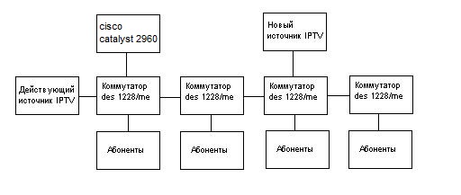

У нас есть сеть, состоящая из нескольких коммутаторов des 1228/me, в которой вещается наш IPTV в мультикаст vlan. Мы хотим из другой сети взять ещё один поток с IPTV смешать с нашим и направить абонентам, второй поток не тегирован. Возможно ли внедрить новый IPTV поток в наш действующий vlan с IPTV? Приблизительная топология - на картинке ниже. (при необходимости, cisco2960 можно заменить на cisco3560 или cisco10000). Подскажите пожалуйста решение! По возможности - максимально подробно и с примерами.

Подключайте новый источник в тот же vlan, где есть существующий multicast. Главное, чтобы Multicast адреса не пересекались, а продолжали логическую адресацию, например старые каналы 225.0.0.1-225.0.0.ХХ, новые 225.0.0.ХХ+1-225.0.0.УУ
Плюс к вышеперечисленным условиям новый источник лучше смешать со старым на ОТДЕЛЬНОМ свитче, в который не подключены абоненты. Я бы завернул новый источник в тегированный вилан к старому и настроил трафик сегментэйшн между портами источников так, чтобы между ними не ходил трафик.
Зная длинк, на 1228 совместить 2 источника не получится, если настроен Multicast vlan
