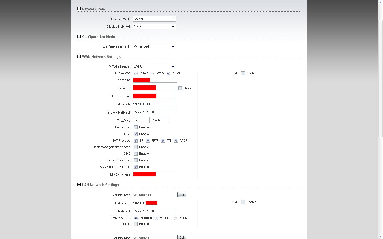

Пардон, в той теме выложены скрины без настроек pppoe.
Вот скрин с примером.
Fallback IP позволит подключиться ноутом к порту ар, отключив линию аплинка с авторизацией по pppoe.

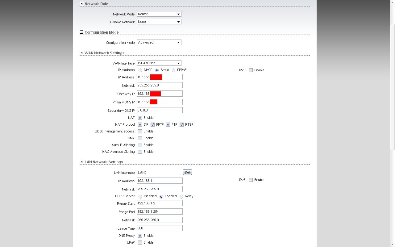

Скрин с st приложил.
В моем примере все st загнаны в отдельные vlan.
