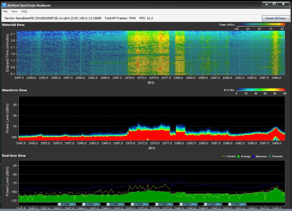

В приложении скрин AirView на частотах Airspan'а.

P.s. Аирвью из первого поста делался посередине площадки (сзади всех трех секторов) с бима без тарелки.
Данные базовые станции могут выдавать мощность до 2 x 40 Дбм. Согласно спектральной маске излучение боковых лепестков ослабляется на 40-45 дб, значит а частоте WiFi может прилететь около 0 дБм. Сзади антенн максимальный уровень будет -30.
Однако судя по скрину ситуация намного лучше. Может быть надзор не разрешил выкручивать так мощность.
Я бы посоветовал снять спектр со стороны клиентов на расстоянии 0,5 - 1 км от базы. Вероятнее другая опасность - ваши клиенты из-за плохих фильтров могут войти в насыщение, если Аисрпан выдаст большую мощность. Если на клиенте помеха не превышает -40...50, значит жить можно. Только проверяйте нормальным зеркалом.
Ну и ваши WiFi сигналы WiMAXу как слону дробина. Не стреляйте сквозь антенны (разнесите как моно дальше вбок) и постарайтесь не использовать нижний граничный канал и этого будет более чем достаточно.
