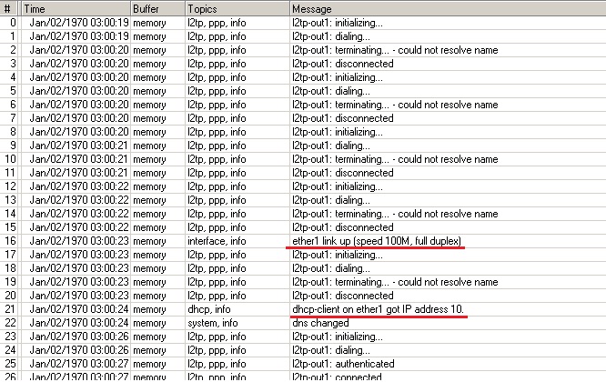

Diamont Posted August 13, 2014 Posted August 13, 2014 (edited) Микротик в качестве l2tp клиента тоже странный. Пытается соединиться ещё до того, как поднял интерфейс и получил локальный адрес у билайна... Это везде так или только в 6.5 ? Edited August 13, 2014 by Diamont Вставить ник Quote
Saab95 Posted August 13, 2014 Posted August 13, 2014 Так и должно быть. После старта туннели пытаются соединиться. Ведь у маршрутизатора могут быть и другие каналы в интернет, а не только те, которые адрес получают автоматически. Вставить ник Quote
vadiara50 Posted August 13, 2014 Author Posted August 13, 2014 18 часов прошло-полёт нормальный, видимо, всё решилось прошивкой 6.18. Видимо проблема была в "В некоторых версиях ПО 6.х есть проблемы с PPP подключениями. "... Вставить ник Quote
Diamont Posted August 14, 2014 Posted August 14, 2014 Так и должно быть. После старта туннели пытаются соединиться. Ведь у маршрутизатора могут быть и другие каналы в интернет, а не только те, которые адрес получают автоматически. В том то и дело, что для л2тп нужно узнать имя сервера, а днс на тот момент ещё не получен. Куда ломится!? Кроме того, маршруты к л2тп серверам прописаны через конкретный шлюз, который также не доступен. Но всё равно лезет. Говяный длинк не поднимает л2тп, пока не получил адрес. Мелочь, а неприятно. Вставить ник Quote
Saab95 Posted August 14, 2014 Posted August 14, 2014 В том то и дело, что для л2тп нужно узнать имя сервера, а днс на тот момент ещё не получен. Куда ломится!? Кроме того, маршруты к л2тп серверам прописаны через конкретный шлюз, который также не доступен. Но всё равно лезет. Говяный длинк не поднимает л2тп, пока не получил адрес. Мелочь, а неприятно. У длинка один WAN порт, а тут может быть несколько, поэтому так и сделано. Вообще в микротике все интерфейсы изолированы друг от друга и могут работать по отдельности, поэтому при включении стартуют все разом. Вставить ник Quote
