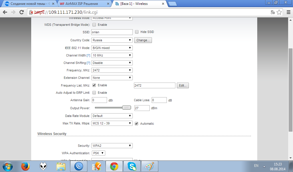

Nosferate Posted August 8, 2014 Posted August 8, 2014 Приветствую всех. Начну с того как все сделано. Оборудование размещено на трубе (завод) на высоте 100м. Стоит 3 сектора по разным сторонам Rocket m2+Ubiquiti Sector AM-2G16-90 все это подключено к Mikrotik RB1100AHx2 он гоняет трафик, шейпер ставили у клиентов 1,2,4Mb/s(loco, grid) инет приходит от мтс в mikrotik, с микроика на сектора. Частоты проверял выбрал самые не зашумленные, 2412, 2442, 2472. Настройки rocket c моей другой базы, на данный момент не могу сделать с нее скрины, настроено один в один. Проблема заключается в падении скорости инета у клиента, спидтест ubnt показывает 4Mb/s и пинг 15-30 с шейпером но при проверки инета скорость 1.8мб/c, 3мб/с в лучшем случае. Тестировал вчера на базе 8 клиентов, сигналы от 60-70db. Тарифы у всех разные (в основном 2мб/с), на другом секторе 17 чел, на третьем 15. По графику скорости на 2й база потребление не поднимается выше 3-4мб, на остальных повеселее 10-12мб. Провалы постоянно, не зависимо от времени, от ubnt нормально прокачивает но глобал падает, пинг 100. Пробовал: менять частоты, уменьшать мощность на базах, резать скорость на микротике, инет все получают по dhcp, ubnt в бриджах. За ранние спасибо. Вставить ник Quote
ChargeSet Posted August 8, 2014 Posted August 8, 2014 Мощность убавляйте. 27 децибел - это дохерища, вся округа вас уже изматерила 100% Вставить ник Quote
ChargeSet Posted August 8, 2014 Posted August 8, 2014 ***ец, ты спас ровно пятнадцать сусликов от смерти. 25 децибел это тоже дохренища. Если клиенты в радиусе двух км то и на 10 должно работать. Добейся наименьшего уровния tx Вставить ник Quote
Nosferate Posted August 8, 2014 Author Posted August 8, 2014 ты мне объясни как происходит что ubnt от базы прокачивает своих положенных 4мб/c, а глобал падает? про мощность в каждой теме, а толку от этого? убавлял до 18, 21db ситуация не меняется. Может увеличить ширину канала до 20? Вставить ник Quote
Saab95 Posted August 8, 2014 Posted August 8, 2014 Вам надо на ВСЕХ клиентах и ВСЕХ базах поставить мощность 18дбм как минимум. После понять, что работая в полосе 10мгц у вас максимальная теоретическая пропускная способность в MIMO и идеальных условиях всего 35-40 мегабит, подключив несколько гридов, которые являются одноканальными устройствами, вы уменьшили скорость до 10-15 мегабит, соответственно что вы где-то получили 10 мегабит с базы, то это очень хороший показатель в таких условиях. Соответственно начните с уменьшения мощности, создания кривых тарифов, когда на прием например 2 мегабита, а на отдачу 512 килобит, т.к. обратный трафик сейчас и является вашей основной проблемой, которая тормозит работу сети. Вставить ник Quote

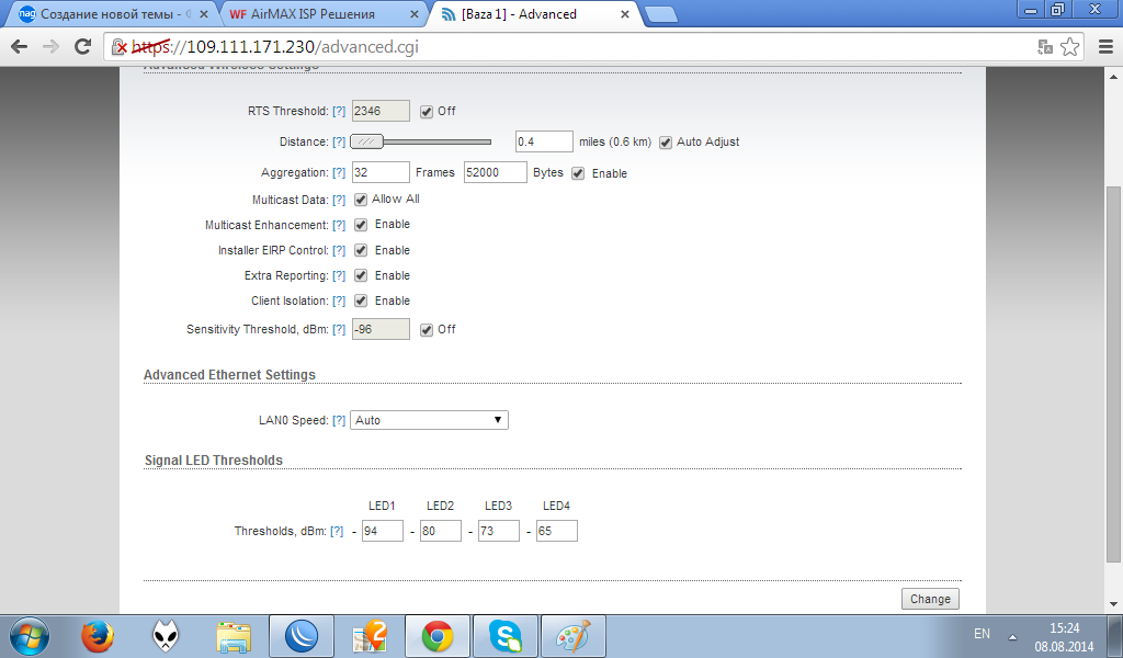

ChargeSet Posted August 8, 2014 Posted August 8, 2014 агрегацию 8 к 8000. мощность вниз. Вставить ник Quote
Saab95 Posted August 8, 2014 Posted August 8, 2014 ты мне объясни как происходит что ubnt от базы прокачивает своих положенных 4мб/c, а глобал падает? про мощность в каждой теме, а толку от этого? убавлял до 18, 21db ситуация не меняется. Может увеличить ширину канала до 20? Вы не можете уменьшив на одном или даже 10 устройствах мощность, сразу получить результат, т.к. один клиент с бегунком на всю фонит на весь доступный диапазон 2.4ггц. Для начала на трубе на всех базах поставьте мощность 18дбм, если они закрыты элементами трубы друг от друга, то запустите тесты на прием, соответственно скорость должна немножко увеличится, т.к. передача одной базы теперь не сильно создает помех на приеме другой. Потом пройдите по всем клиентам и на них убавьте мощность таким образом - всегда 18, если сигнал на базе от абонента сильнее -60, то следует мощность еще убавить, что бы подогнать под этот уровень. После того как пройдетесь по всем абонентам, сможете еще раз проверить реальную скорость работы сети. Вставить ник Quote

ChargeSet Posted August 8, 2014 Posted August 8, 2014 (edited) чувак а ты много полезного подсказал ну если ты основ не знаешь, что мне тебя - целовать что ли? Хоть faq по ubnt почитал бы. у всех агрегацию 8-8000. Потом шагово поднимать до достижения приемлемого результата. И главное - мощность вниз везде, на АР и на STA. плохим клиентам airmax prority пониже, хорошим - повыше, напр. none (плохим) и low (хорошим). Edited August 8, 2014 by ChargeSet Вставить ник Quote

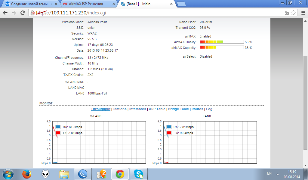

Saab95 Posted August 8, 2014 Posted August 8, 2014 ок, это понял - сделаю. тарифы 2мб-512к. а стоит увеличить ширину канала? агрегацию 8 - 8000 у клиентов? Что бы увеличить ширину канала, надо сначала уменьшить взаимное влияние антенн. Если есть возможность, зайдите на каждую базу по очереди и запустите скан эфире, если база поймает соседние базы, запишите сигналы. Например получили -50, это много, получили -70 уже средне, получили -80 и ниже, очень хорошо. Если предположить, что у вас базы ловят друг друга на -80 при мощности 18дбм, то уже можно увеличивать полосу до 20, при этом понадобится уменьшить мощность на базах до 16дбм или даже 14. Так же нужно раздвинуть частоты так, что бы были каналы 1, 6 и 12. После смотрите как работают клиенты, для увеличения стабильности можно ограничить канальные скорости до MCS13 или MCS10 для теста, соответственно выбираете в списке эти значения, а галочку авто оставляете установленной. Теперь база не будет передавать на более высоких скоростях, чем указано. Другой вариант решения проблемы - поставьте на базе MCS7 и проверьте как работает у абонентов канал на прием, т.к. в этом режиме МИМО отключается, и база передает через обе поляризации одинаковые данные, соответственно надежность их приема увеличивается. Аналогично можно и на клиентах делать, если у них перекос по поляризациям. Последним этапом идете по абонентским антеннам, естественно уменьшая мощность. так же смотрите на приемные сигналы и как база слышит. Если видно, что сигнал хороший, а канальная скорость прыгает, либо не поднимается до высоких значений, нужно проверить положение антенны и видимость. Возможно что-то мешает рядом и т.п. Если найдете плохих абонентов, у которых сигналы либо слабые, либо все ваши действия не приводят к положительным результатам, то нужно заменить ему антенну на более мощную. Кроме всего можно попробовать покрутить антенны БС на трубе, регулируя наклон. Возможно их либо сильно наклонили, либо наоборот задрали выше уровня клиентов. В дополнении нужно убедится, что рядом с вашими антеннами не висят антенны сотовых операторов и FM радиостанций, т.к. они могут давать помеху на прием. На самой трубе антенна должна быть заземлена непосредственно под один из крепежных болтов или клемму. Если у вас роктеты в пластмассовых корпусах, поместите их в железные подходящие, либо закройте подручными материалами. Заодно и влияние друг на друга уменьшите. Вставить ник Quote

NewUse Posted August 8, 2014 Posted August 8, 2014 у всех агрегацию 8-8000 Если не знаете, за что отвечает настройка -- не трогайте и другим не советуйте, оставьте параметр по умолчанию. Вы не показали самый главные скрины: мощность сигнала, и параметры main--stations на AP.... Вставить ник Quote
Sonne Posted August 9, 2014 Posted August 9, 2014 Разница между тестом скорости и реальной скорости доступа или глобал спидтестом- из за потерь пакетов. Ничего не сделаешь, надежность канала такая у убнт. Смиритесь. ЗЫ А вообще конечно потрясающе убогая картина маслом-типичная для убнт :-). Картина типичная для 2,4 а не для UBNT. У каждого из клиентов в доме стоит файфайточка доступа и не одна. Даун который выкрутил 27 Дб, накрыл округу белым шумом. Вставить ник Quote

Catzzz Posted August 9, 2014 Posted August 9, 2014 (edited) Из недостатков: 1. Ширина полосы 10 (сделайте 20). 2. Гриды ни к чему - лучше в мимо работать - для порядку, мы ставим до 400 метров Локо м2, свыше - полные м2, ну и процентов 25 стоит бриджей - там где металлических крыш впереди много, ЛЭП, кусты и т. д. Базы выставлены по мощности на 20. Ну и думаю всетаки по частотам уйдите ниже немного. Что касается клиентов - то мощности у них не выше 15 не делайте (ближним 10 и менее) - этого вполне достаточно (самый дальний клиент у нас 2500 м. - показатели аирмакс на полняк - в любых погодных условиях)! Edited August 10, 2014 by Catzzz Вставить ник Quote

kosmich7 Posted August 9, 2014 Posted August 9, 2014 Тестировал вчера на базе 8 клиентов, сигналы от 60-70db. Тарифы у всех разные (в основном 2мб/с), на другом секторе 17 чел, на третьем 15. Нужны скрины с реальных проблемных баз, скан эфира и аирвид, аирмаксы хреновые на приведенном скрине, не удивительно что криво работает, на 2км мощность не выше 18дБм, в 10Мгц отлично должно работать. Конечно упадет, поэтому желательно использовать только МИМО оборудование, используйте нанобриджи, все равно разницы между ними и гридами никакой нет по усилению антенны. Сравни цену грида и бриджа ;) лучше, в таком случае, только гриды. Вставить ник Quote
