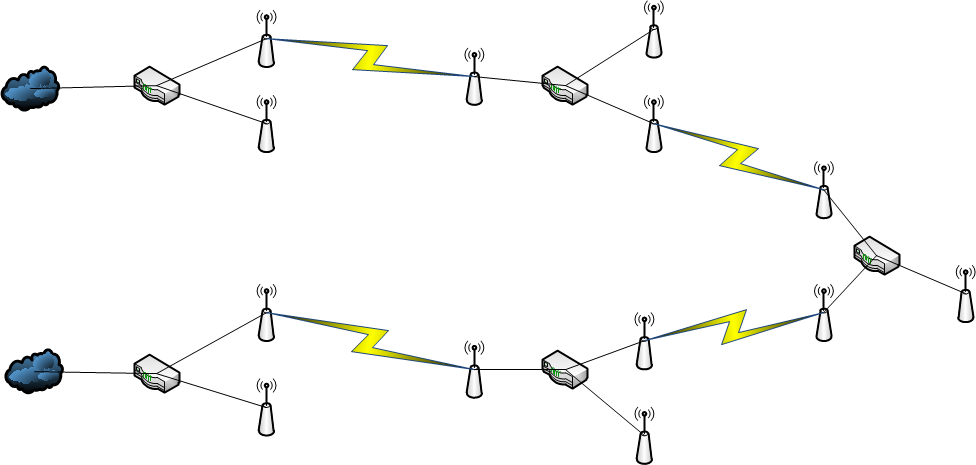

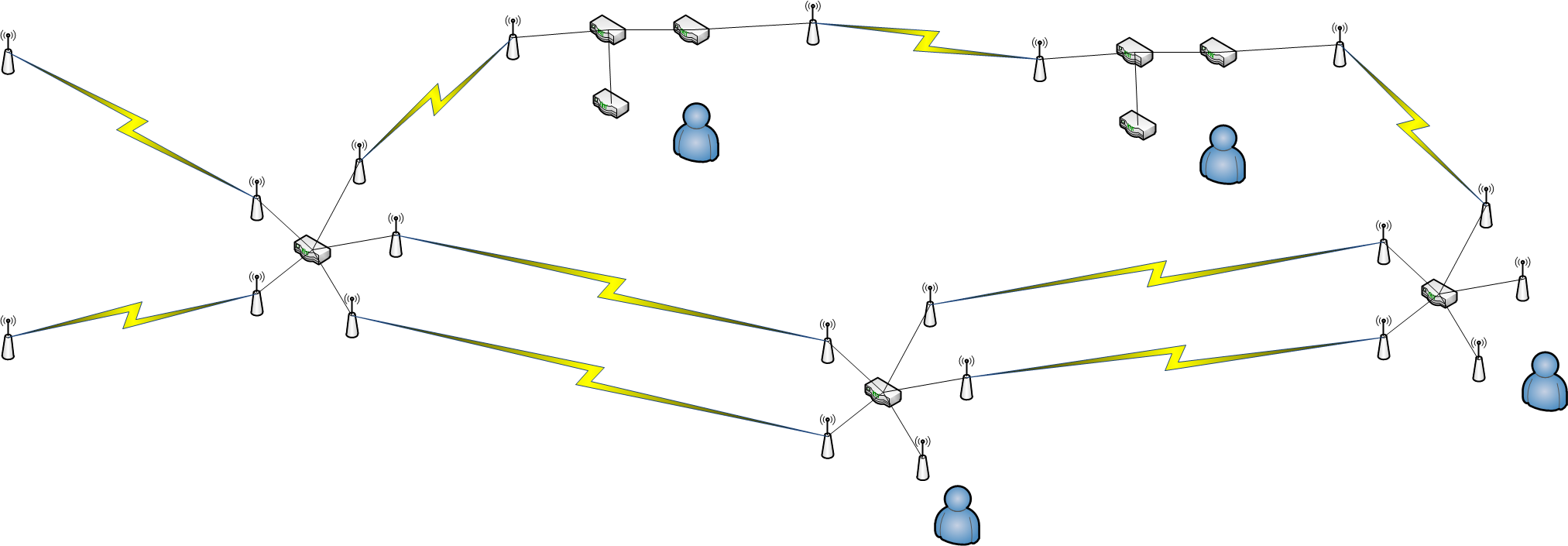

pavel.odintsov Posted August 8, 2014 Author Posted August 8, 2014 Saab95, спасибо за ликбез, снимаю шляпу! :) Хочется все же по возможности резервированной топологии. С центральными станциями - все более-менее ясно и понятно, но хочется именно так построить сеть, чтобы сбои на определенном числе железок, скажем 1/20 сети не сказывались на ее общей работе. Ну и как всегда вопрос в конкретных устройствах. Вставить ник Quote
Saab95 Posted August 8, 2014 Posted August 8, 2014 Он правда очень небольшой :) Не 5 домов, конечно, чуть покрупнее. Ок, а если не Ubiquity, то на чем строить беспроводное ядро сети? На микротике. Смотрите сами что он умеет: 1. Маршрутизировать интернет, при этом есть разнообразные устройства с разной производительностью. 2. Маленькие роутеры могут подавать питание PoE на 4 подключенных устройства, то есть на промежуточной точке берете одну розетку, по витой паре подаете его на крышу, там, установив его в ящике, подключаете 4 базовых станции или приемных устройства. 3. Поддержка ограничения по уровню сигнала, то если клиентские устройства не смогут подключиться, если принимаемый сигнал будет ниже порогового, в случае проблем сразу будет видно по мониторингу, что кто-то отключился. 4. Поддержка OSPF - то есть можно прямо на антенне включить этот режим, и принимать по радио одну сеть, а по кабелю раздавать другую, в том числе и белые адреса поштучно. 5. Возможность работы через сети кабельных операторов, то есть можно сделать на какую-то точку канал по радио, а после подтянуть туда просто любой интернет, и через него по туннелю передавать трафик в центр, а радио оставить либо как резерв, либо передавать данные одновременно по двум каналам. 6. Поддержка режима 802.11 AC, то есть можно на малых расстояниях делать высокоскоростные каналы до 500 мегабит. 7. Есть поддержка роуминга клиентов, то есть поставив в помещениях точки доступа на 2.4ггц, клиенты будут автоматически переключаться от одной к другой без потери связи. 8. Встроенный хотспот с возможностью показа рекламы. Соответственно у одного производителя есть все, что нужно для вашего проекта. В случае убнт оно делает только радио, конечно у них есть и еджероутеры, но они не удобные в настройке и работе, и по функционалу сильно проигрывают. Не заморачивайтесь стройте на Ubiquity если это для бесплатного доступа ( деньги хоть с экономите ! ) . Ну для города что серьезнее необходимо - но всё зависит от хотелок. Микротик и убнт стоят одинакого, только на первом можно решать широкий спектр задач. Вставить ник Quote

Saab95 Posted August 8, 2014 Posted August 8, 2014 Saab95, спасибо за ликбез, снимаю шляпу! :) Хочется все же по возможности резервированной топологии. С центральными станциями - все более-менее ясно и понятно, но хочется именно так построить сеть, чтобы сбои на определенном числе железок, скажем 1/20 сети не сказывались на ее общей работе. Ну и как всегда вопрос в конкретных устройствах. Вот например. Если до какого-то узла есть связь по нескольким линкам, то пока остается хотя бы один, сеть будет работать. Да, вполне приятный вариант, но Микротик разве умеет дальнобойные линки делать? Так или иначе его придется сопрягать с Ubiquity. Умеют, например SXT до 2-3 километров, QRT-5 до 10-12, дальше BaseBox + mANT30, тут хоть до 30. Соответственно SXT и BaseBox есть серии AC, в отличии от старых (у них 200мбит скорость), у новых до 500. Поэтому сопрягать с убнт ничего не понадобится. ChargeSet, хочется именно "самоорганизующуюся ячеистую топологию", чтобы монтаж сводился к установке нового оборудования на очередной крыше и втыкании базового конфига, чтобы можно было отдать подрядчикам. Такое можно реализовать, но настраивать оборудование придется вам, а выдавать уже настроенное, соответственно монтажники доступа до настроек не имеют. Сначала они устанавливают приемную антенну, вы ее находите по маку и подписываете, после ставят роутер, так же подписываете, последними раздающие базы. Вставить ник Quote
