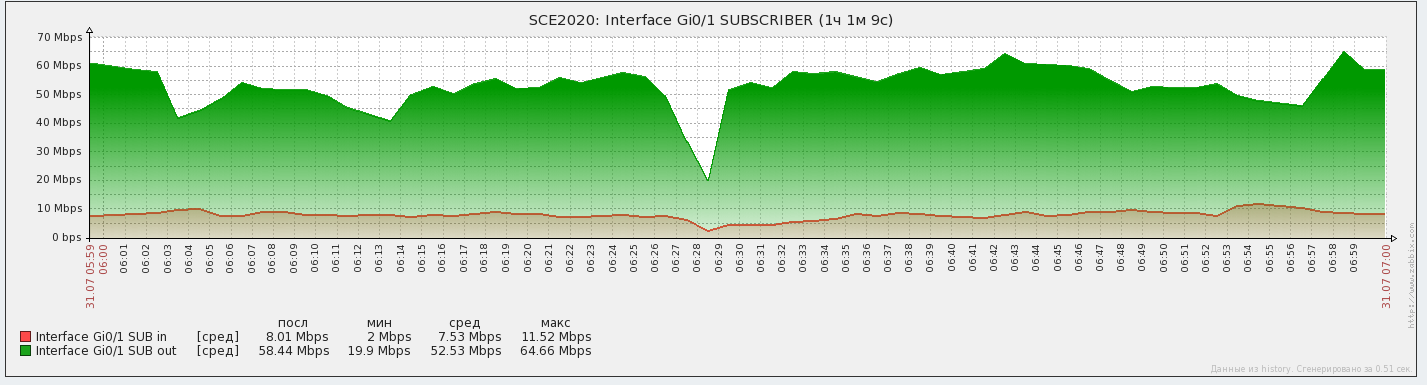

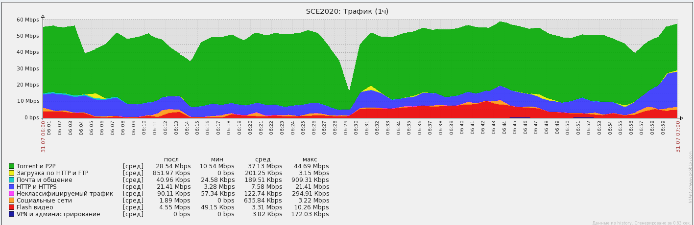

Используем Cisco SCE2020. Данные забираем по SNMP в Zabbix. Смущает разница в данных по общему трафику и классифицированному. Оба параметра берутся с Cisco, но разница может достигать 50 Mb/s.
На cisco используется только дефолтный subscriber. Сервис лоссов нет.
В zabbix следующие настройки итемов:
Данные по общему трафику на интерфейсе

Данные по любому типу трафика, к примеру
Non-Encrypted Bittorent
OID: .1.3.6.1.4.1.5655.4.2.2.1.1.2.1.1.45
Тип данных: Десятичный
Ед. изм: bps
Множитель: 8192
Для удобства на графике все данные по типам трафика суммируются в категории.
Вот графики за один период, на которых видна разница:
Хотелось бы знать, у всех такая же картина, или только у нас? В чём заключается причина, и можно ли как-то бороться с этим?

У нас тоже есть разница, порядка 10%+ от общей полосы. На форуме уже где-то обсуждался перерасход магистрали.
Ну и как вариант разница между L1 и L3.
Глава "Traffic Accounting and Reporting" SCA BB User Guide:
Subscriber bandwidth control (and accounting and reporting) is based on Layer 3 volume
А расхождение загрузки портов между SUB и NETWORK смотрели?
У меня оно (расхождение) всегда присутствует, составляет 2-3 % от полосы.
По моему анализу, это расхождение состоит в основном из торрентов, которые уже прилетели к вам, но полисером отрезались.

А что, кто-то обещал распознать 100% трафика?
Нераспознанный трафик как-то классифицируется?
И еще - может сигнатурки обновить?
В том-то и дело, что нет. На Cisco есть OID'ы "other TCP", "other UDP" и "other IP", но на них вообще копеечный трафик отображается (фиолетовый цвет на графике). А нам покоя не даёт трафик, которого вообще в цисковских MIB'ах нет.
