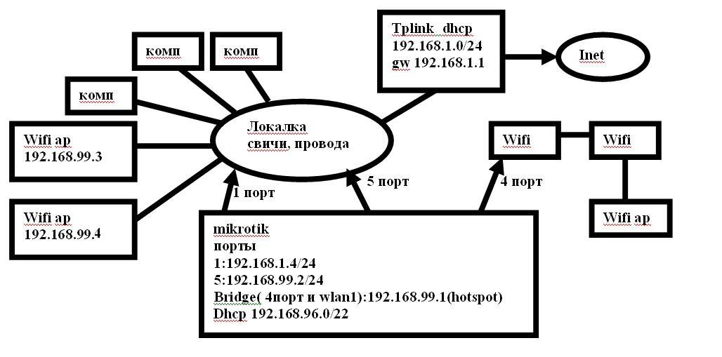

нужно wi-fi точки которые физически расположены в локальной сети завести через hotspot в mikrotik
hotspot настроен и работает нормально, никаких правил не вносил.
1 порт микротика в инет, к 4 подключены wi-fi точки в отдельной сети, 5 порт подключение WinBox
проблема в том что когда в бридж ставлю 5 порт то вся сеть ложится
пробовал переброс но по ходу что то у меня не получилось
схема сети
а зачем на 5-й порт адрес 99.2?
если уже есть на 4-м порту 99.1 то с 5-го удаляем адресс и 4-5 и wlan1 в общий бридж, комп который в пятый порт то же получится в сети хотспота
и у вас получается все свечи роутеры клиенты, все в одной сети, что есть не хорошо
Edited by RDEM
мне именно надо как-то разделить чтобы эти wi-fi что в локалке забросить на hotspot, пробовал даже Drop-ить все пакеты что приходят на 5 порт когда он был в бридже, а они все равно проходят, сейчас 5 порт не в бридже, может как то настроить проброс пакетов что приходят с wi fi в локалке на 5 порт с адресом 192.168.99.3-4 на бридж. у меня не получилось. подскажите
