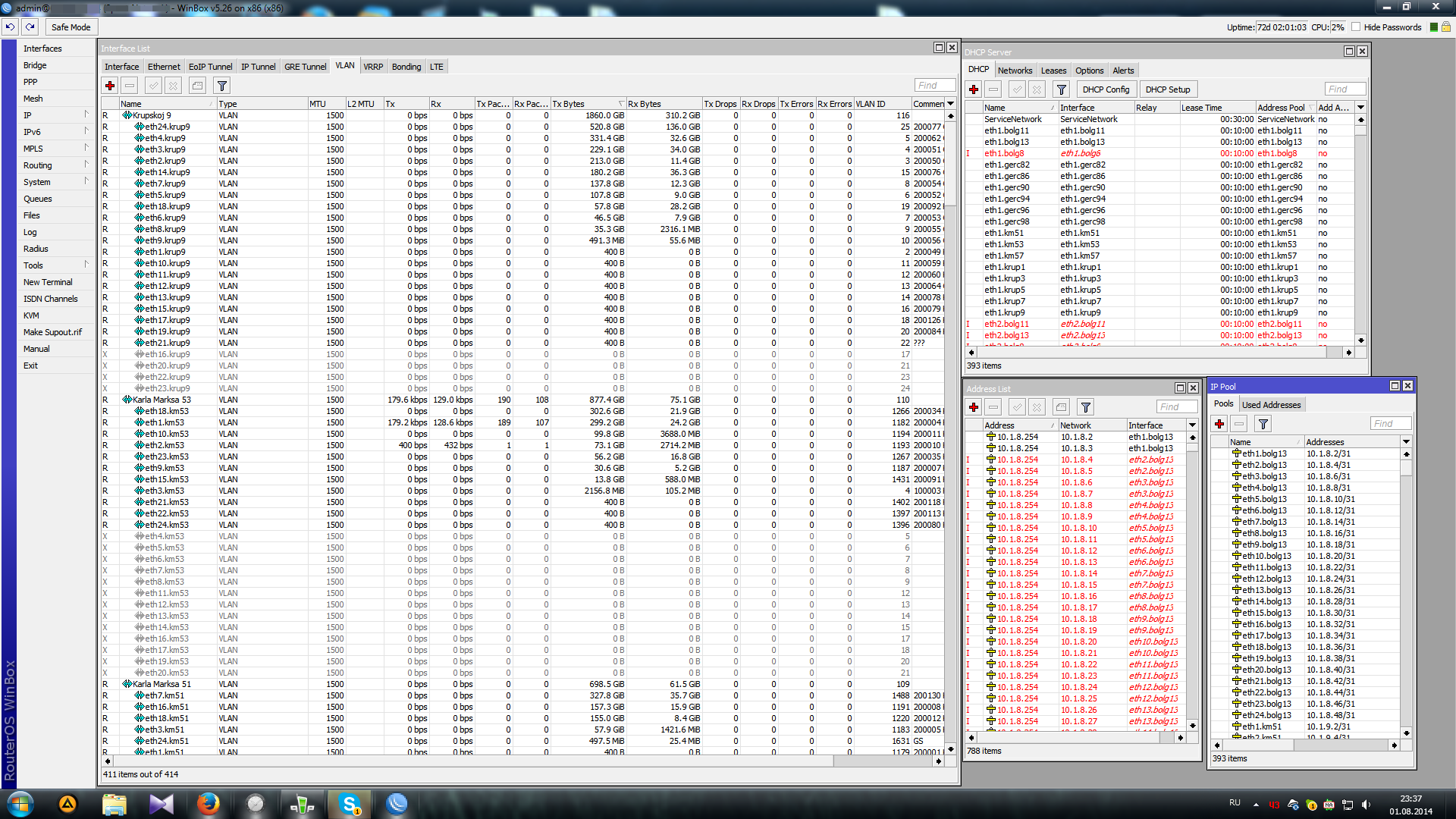

AKim Posted August 3, 2014 Posted August 3, 2014 (edited) Вы заранее конфигурируете микротик? создаете все вланы и навешиваете все ип адреса? открываю в Notepad конфиг, создаю пару домов и при помощи копирования/поиска/замены, создаю необходимое количество домов. Создаю все вланы и ип адреса на коммутаторы которые работают, а активирую вланы на нужных портах по необходимости. QinQ упрощает конфигурацию доступа, запутаться не получиться. На всех коммутаторах доступа созданы vlan 2-25. Пока что заметил только проблему с шейпером /31. Он очень сильно грузит систему. Придётся отказаться и выдавать только 1 ip. Edited August 3, 2014 by AKim Вставить ник Quote

AKim Posted August 4, 2014 Posted August 4, 2014 Это ж как надо себя не любить, чтобы строить на микротике такие схемы, там же все сделано чужими для хищников. что в этой схеме такого страшного и сложного? Куча dhcp и маршрутов не есть хорошо, но никто ещё не прикрепил доказательств, что это не работает. Так же не нужно приводить доводов типа "вот когда будет пять тысяч абонов, вы пожалеете". Когда будет, будут другие конфигурации и другое оборудование. Каждый админ хвалит свой курятник, у каждого лучше чем у соседа. Я привык проверять лично работоспособность чего-либо, а не основываться на предположении кого-то. В данный момент работает и проблем не доставляет. Дальше будет видно, быть может я буду тем человеком, который напишет здесь же, что эту схему лучше не использовать. Вставить ник Quote

AKim Posted August 4, 2014 Posted August 4, 2014 (edited) Менять скорость и рулить абонами точно так же как и при любом другом способе подключения. Используется PCQ шейпер с адрес листами. Добавить абонента - это активировать нужный vlan и прописать выданный ip в адрес лист с тарифом или активировать vlan и нужный ip в адрес листе, тогда это всего два клика. Добавить новые дома- это открыть заготовку конфига в notepad и изменить одну цифру в ip через копию/замену и номер одного vlan. Выдавать белые адреса всем не планируется в ближайший год-два. Edited August 4, 2014 by AKim Вставить ник Quote
