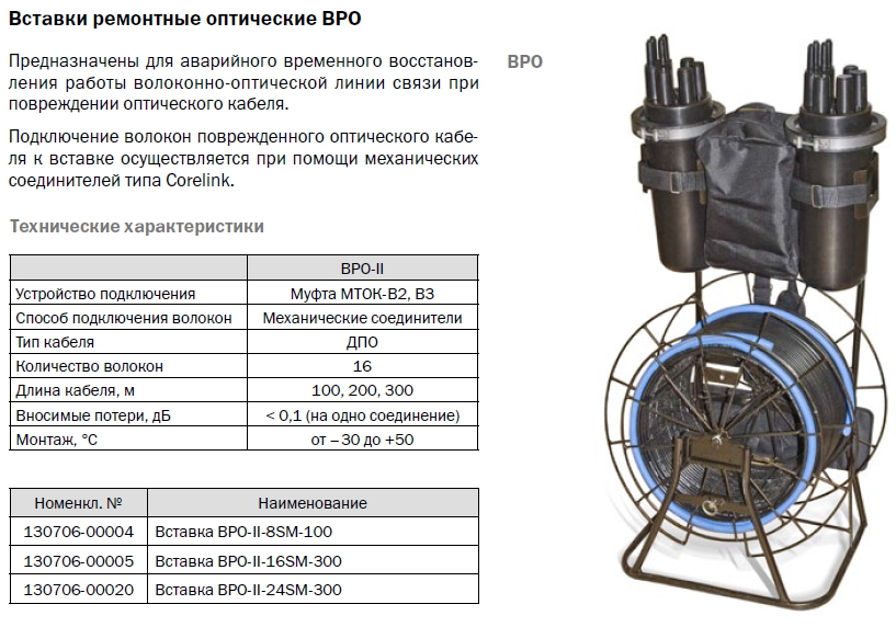

dumpy Posted July 26, 2014 Posted July 26, 2014 (edited) У кого-то есть опыт использования соединителей подобных? В каких случаях имеет смысл применять? И может ли быть альтернативой сварке? Какого набора инструментов будет достаточно для работы с ними? Edited July 26, 2014 by dumpy Вставить ник Quote

Bachaa Posted July 26, 2014 Posted July 26, 2014 У этих соединителей ноги растут с тех времен, когда сварка была настолько редким инструментом, как ракета протон. Для соединения волокон достаточно разделать кабель, счистить лак с волокна стриппером, протереть спиртом и сломать волокно ногтями. Скалыватель не нужен. Вставить с двух сторон волокна и зажать. Вещь достаточно надежная, внутри заполнена иммерсионным гелем. Пока гель не высохнет, стык будет работать. Слышал, что гарантированно до 10 лет (не могу подтвертить эту инфу) Но реальное применение этих штук я видел только в таких наборах Все остальное применение считаю в наше время довольно сомнительным занятием. Стоит гораздо дороже, нежели сварить сваркой. Если только единичный случай... Проще сейчас заказать и получить услугу по сварке. Вставить ник Quote
