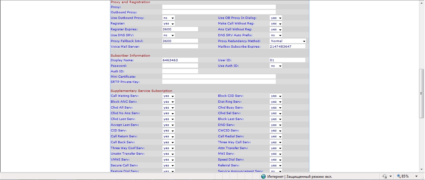

Имеется spa2102 (другие заиметь нет возможности), перечитал гору форумов, но так ничего и не получается. Задача состоит в том, чтобы телефоны подключенные к нему могли звонить друг другу (грубо говоря из гаража в гараж, подключения к инету нет). Подскажите это реально сделать? Если да, то можно подробно описать где и что нужно прописать в нем (желательно со скринами).
А что уже сделали?
Включили возможность звонить и принимать звонки без регистрации? диал-план как выглядит?
Лучше свои выложите скриншоты - посмотрим:)
Сразу говорю, что не сильно шарю в этом и инструкций как таковых не нашел, поэтому и не знаю с чего начать. Просто в руки попался сей аппарат и почитав форумы все пишут, что можно настроить звонки с одного порта на другой и наоборот.

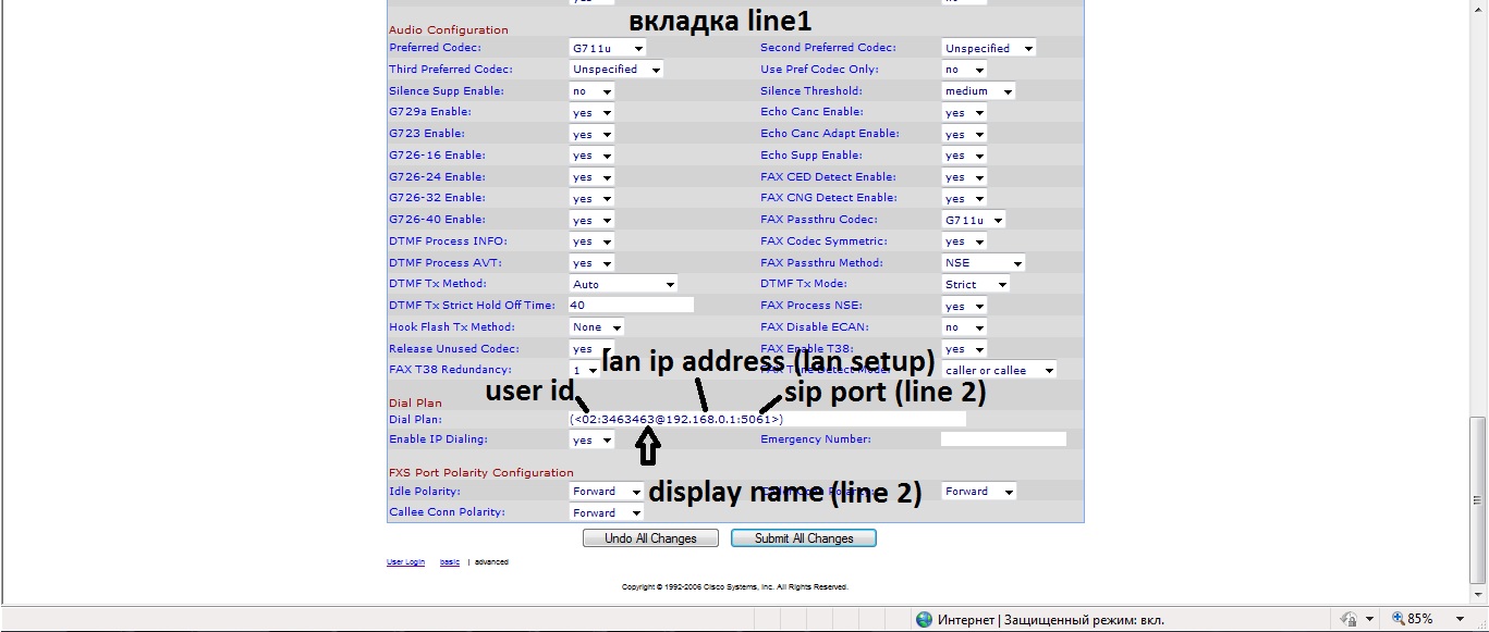

Настройки вроде как надо, а вот с диалпланом несколько непонятно:
вы хотите по набору цифр "02" чтоб вам шлюз поменял на "3463463"? и передал эти цифры в качества ID на удаленный шлюз?
Или нет?:)
У Вас шлюз один или два? Вы хотите на себя же звонить? тогда вам вместо "3463463" надо ID второй линии вписать.
Шлюз один, в который скоммутировано 2 телефона. Нужно настроить таким образом, чтобы с одного можно было звонить на второй и наоборот (с одного порта на второй).
Edited by red_dog
У вас 2 линии, первая display name "01", user id "01", вторая display name "02", user id "02"
Диалплан для первой линии (S0 <:02@192.168.0.1:5061>), для второй (S0 <:01@192.168.0.1:5060>)
По идее так, хотя проверить нечем, возможно и вовсе не нужно указание 01 и 02 в диалплане, должен и по порту по идее набирать.
Тут мы говорим про хотлайн - без набора номера вообще. Подняв трубу на первом порту, на втором должен получить сразу вызов.
