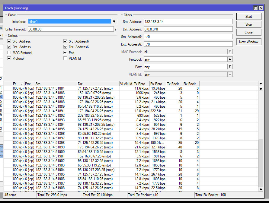

ioma Posted July 23, 2014 Posted July 23, 2014 Кто подскажет, что за ерунда, вирусы пожрали компы? как победить? заблочить порты? Вставить ник Quote

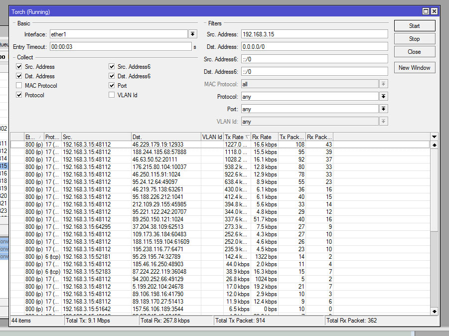

Diamont Posted July 23, 2014 Posted July 23, 2014 Второе похоже на торренты. А в первом случае заблочить 25 порт. Если он не нужен. Вставить ник Quote
ioma Posted July 23, 2014 Author Posted July 23, 2014 (edited) скорость тогда чот плохо режется на торренте. цифры не реальные) Edited July 23, 2014 by ioma Вставить ник Quote
