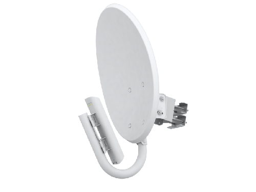

zssk Posted July 23, 2014 Posted July 23, 2014 Добрый день! Кто нибудь уже имел опыт работы с оборудованием базовой станцией Rocket M6? Абонентские станции NanoStation M6 работают судя по спецификации до 3 км. У меня вопрос такой, а на дальние расстояния до 10-15 км, кто то уже пробовал собрать комплект? Вот такой вот вариант будет работать или уже у кого то работает? Частота есть на "6", на частный сектор и дачный массив расположен на расстоянии от 5 и более км. Вставить ник Quote
skysnet Posted July 24, 2014 Posted July 24, 2014 NS с тарелкой работать будет достойно на 5км. Не стоит только забывать о боковых лепестках антенны NS, а лучше вообще отказаться от этой идеи и ставить rocket абонентам Вставить ник Quote
saaremaa Posted July 24, 2014 Posted July 24, 2014 У меня вопрос такой, а на дальние расстояния до 10-15 км, кто то уже пробовал собрать комплект? толку от этой тарелки 0. Вставить ник Quote
[anp/hsw] Posted July 24, 2014 Posted July 24, 2014 Кстати да, то ли они кривые, то ли с настройкой косячим. Что на 3, что на 5ггц эта тарелка больше 2-3дб прироста не дает, хоть закрутись, так что мы даже не начали по сути их использование. Просто покупаем тарелки супрал 0.6/0.9 со спецкрепежом для NS, тем более, что по цене примерно одинаково. Вставить ник Quote

[anp/hsw] Posted July 25, 2014 Posted July 25, 2014 Киньте ссылку на супралы с крепежками, плиз. Ну так крепежи заказные. Отправляйте ваш чертеж им, и наштампуют. Получается 50р/шт в сравнении с обычной версией. Я встречал тольуо ЭТО но в какой стране эти ребята не понятно Какой-то шлак, если честно. Вам любая контора, работающая с оцинковкой нагнет нормальных крепежей, если уж не хочется заморачиваться. Вставить ник Quote
Kizim Posted July 28, 2014 Posted July 28, 2014 А почему именно station? можно же nanobridge(на 3 ггц вроде beam еще нет) взять и не изобретать велосипед, смело до 5км добьет (если тарелку 25 возьмете то и 10 добьет, лишь бы БС добивала) Вставить ник Quote
[anp/hsw] Posted July 28, 2014 Posted July 28, 2014 (edited) Nanobridge на 3ггц это nanostation (с немного другой антенной - на пару децибел, не более)+рефлектор. Или что вы имеете ввиду? Powerbridge? Так ему рефлектор вообще не нужен. Edited July 28, 2014 by [anp/hsw] Вставить ник Quote
Pritorius Posted August 2, 2014 Posted August 2, 2014 (edited) ' timestamp='1406185451' post='996002']Кстати да, то ли они кривые, то ли с настройкой косячим. Что на 3, что на 5ггц эта тарелка больше 2-3дб прироста не дает, хоть закрутись, так что мы даже не начали по сути их использование. Просто покупаем тарелки супрал 0.6/0.9 со спецкрепежом для NS, тем более, что по цене примерно одинаково. В нашей вселенной мост на 3-йке (он же нанобридж M3 он же наностейшн М3 с отражателем) на 11 км. даёт -71 dBm. Модуляция скачет 78-104. Edited August 2, 2014 by Pritorius Вставить ник Quote
