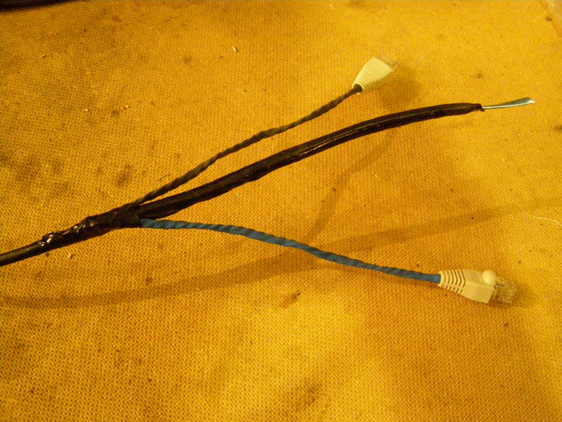

pukoid Posted July 22, 2014 Posted July 22, 2014 После хорошей субботней грозы выжгло у меня на одном из dfl-260e внешний интерфейс. У провайдера на свитче тоже порт выжгло, пичалька. Надо бы грозозащитой озаботиться. Да и Нанобимы для моста приедут. Глянул в магазин: что из наговских грозозащит сейчас кошерно? Для нанобимов всяко варианты с ПоЕ: PoE Nag-1.1P или Универсальная грозозащита Дрозд ? Дрозд, судя по описанию, поинтереснее: грозозащита всех пар Ethernet 10/100/1000Base, с поддержкой всех типов PoE питания, но при этом дешевле, и партии на складах подозрительно мелкие. Или настоящие пацаны на релейки защиту не ставят, а рас***ивают кабель и заводят экран на шину заземления: ?? Для обычных железок: Грозозащита Ethernet Nag-1.2 (10 штук) ? Или взять содранные с APC: Грозозащита Ethernet Nag-APC - на складе вагон, видимо, пользуется популярностью, только шнур заземления придётся самому припаивать к металлизированной полосе ? Или Грозозащита Nag-APC-Single ? Вставить ник Quote
Saab95 Posted July 22, 2014 Posted July 22, 2014 Вообще заземление экрана помогает во многих случаях, если, конечно, не тягать 100 метров витухи по крыше - ее в таком случае нужно заземлять каждые 20-25 метров, но так редко кто делает кроме сотовых. Вставить ник Quote
pukoid Posted July 23, 2014 Author Posted July 23, 2014 Да, я не спорю, что экран должен быть заземлён, но на фото способ уж совсем варварский... Вставить ник Quote
Saab95 Posted July 24, 2014 Posted July 24, 2014 Да, я не спорю, что экран должен быть заземлён, но на фото способ уж совсем варварский... Самый нормальный способ. Если оборудование на 100 мегабит, то подключив таким образом питание, можно повысить надежность работы по кабелю, т.к. не будет лишних соединений по линии данных, ведь второй коннектор подключаете непосредственно к активному сетевому оборудованию. Подключив экран под шину заземления, получаете хороший контакт, при чем намного лучший, чем через обжатие витухи в металлический коннектор, который будет контактировать только соприкосанием с ответными элементами розетки. Вставить ник Quote
