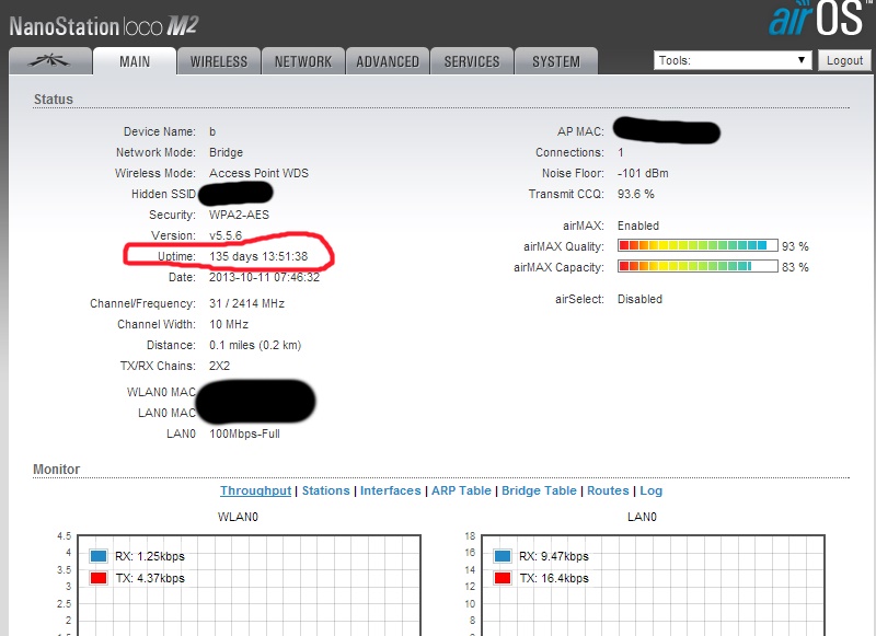

чтоб UBNT завис ... нее не слышал!!!!
Бывает, но редко. Давеча завис нанос М6 5.5.8 после 60-ти с чем-то дней аптайма и канал (PtP) пропал. Входишь в закладку main, а там пусто. Т.е. названия параметров есть, а значений нет. После ребута канал восстановился.
