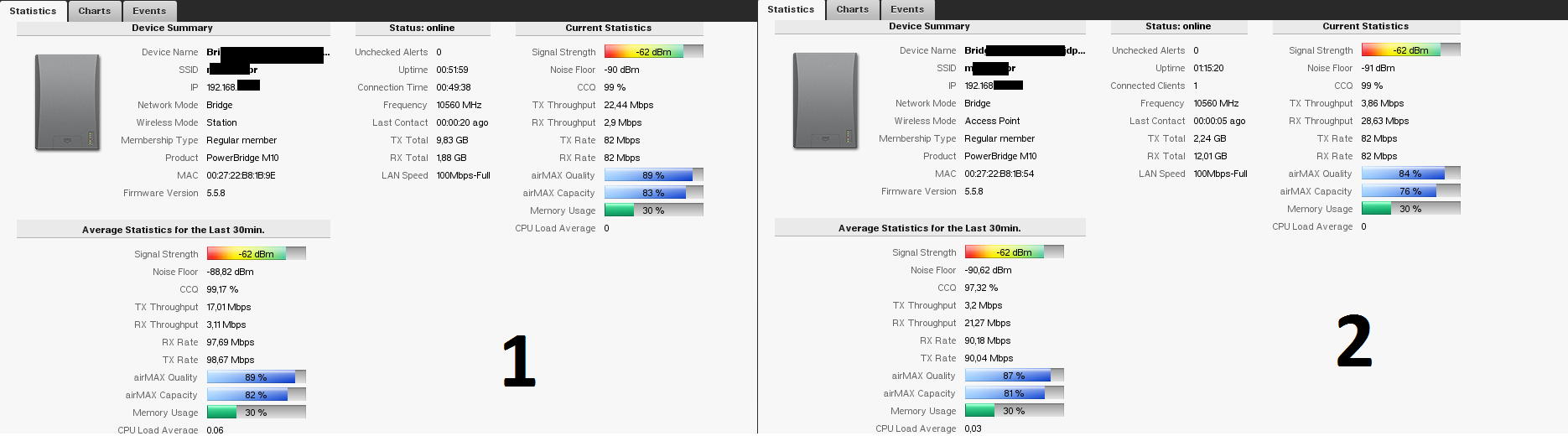

unknownameorg Posted July 21, 2014 Posted July 21, 2014 Привет всем, стоит PowerBridge M10 расстояние между устройствами примерно 1 км , зона френеля чиста как слеза младенца , шумов мало. Суть в том , что мост не прогоняет больше 26 мегабит. Что делать ? Попробовал снизить ширину канала с максимально на среднюю , нифига, результата 0. Вставить ник Quote
NewUse Posted July 21, 2014 Posted July 21, 2014 Наведите антенны точнее для 1км сигнал очень слабый. Аггрегация на полную включена? Вставить ник Quote
unknownameorg Posted July 21, 2014 Author Posted July 21, 2014 Наведите антенны точнее для 1км сигнал очень слабый. Аггрегация на полную включена? Окей , попробуем ! А что имеется ввиду под "Аггрегация на полную включена" ? стоит 8 к 8000 Вставить ник Quote
NewUse Posted July 21, 2014 Posted July 21, 2014 стоит 8 к 8000 поставьте 32х50000 хотяб. Вставить ник Quote

Saab95 Posted July 22, 2014 Posted July 22, 2014 Вам надо поставить такую мощность, что бы уровни сигналов стали под -80, после зафиксировать канальные скорости на клиенте и базе на самые минимальные, после чего произвести подстройку антенн. Нужно поймать центральный лепесток. После увеличиваете мощность и работаете. Вставить ник Quote
