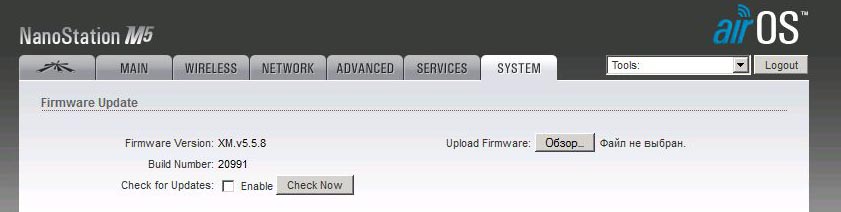

tma Posted July 19, 2014 Posted July 19, 2014 Всем добрый день, Установил Nanostation M5. С дуру поставил прошивку 5.5.8, а провайдер требует откатить обратно на 5.5.6. downgrade с 5.5.8 до 5.5.6 не выходит, понял, что можно через восстановление залить, но нужно зажать reset, а M5 на крыше - лезть лишний раз не охота, да и лестницу нужно искать (дом в деревне). На POE адаптере есть кнопка reset, но зажимание этой кнопки при включении ни к чему не приводит. Отсюда два вопроса: 1. Для чего используется эта кнопка reset на POE? Можно ли с ее помощью перевести M5 в режим восстановления? 2. Можно ли еще как-то откатить прошивку? Или только лезть на крышу и сбрасывать reset'ом на самой M5? Вставить ник Quote

tma Posted July 19, 2014 Author Posted July 19, 2014 (edited) А откатиться-то даст с 5.5.9 на хакнутую 5.5.8? Сижу вот ищу здесь хакнутую прошивку, но пока не нашел. ;( Не эта - ubnt_5.5.8_5.5.9_compliance_test.7z (13.6 МБ) ? Вот что я получаю: Firmware image check failed. Error code: -6 Edited July 19, 2014 by tma Вставить ник Quote
tma Posted July 19, 2014 Author Posted July 19, 2014 (edited) Кстати еще вопрос. По ссылке http://www.ubnt.com/download/ для 5.5.8 дает эту прошивку - XM.v5.5.8.20991.140205.1824.bin А для 5.5.9 - XW.v5.5.9.21734.140403.1801.bin Все для AirMAX NanoStation locoM5. У меня сейчас эта 5.5.9 и стоит, т.е. XW: Firmware Version: XW.v5.5.9 Build Number: 21734 Какая была я даже не помню, но на коробке написано 5.5.7 без каких-либо буквенных обозначений. Может ли появляться ошибка Firmware image check failed. Error code: -6 из-за того, что я пытаюсь шить XM прошивку, хотя стоит XW? Edited July 20, 2014 by tma Вставить ник Quote
инопланетянен Posted July 20, 2014 Posted July 20, 2014 Может ли появляться ошибка Firmware image check failed. Error code: -6 из-за того, что я пытаюсь шить XM прошивку, хотя стоит XW? ошибка именно из-за этого, ставьте только ту что ваша. Вставить ник Quote

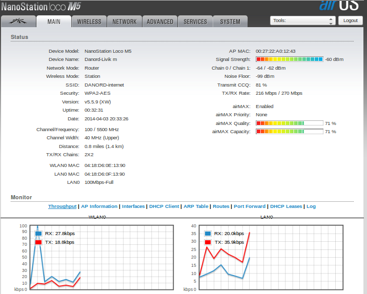

NewUse Posted July 21, 2014 Posted July 21, 2014 Сам интернет-то меня страитвает, но вот VoIP временами так паскудно идет, что хочется кого-нибудь стукнуть. а у Вас QoS-метки для VoIP настроены (https://community.ubnt.com/t5/airMAX-Frequently-Asked/airMAX-How-is-QoS-and-prioritization-handled-by-airMAX/ta-p/412391)? Покажите скрин main--AP , максимальная мощность -- далеко не всегда хорошо. Вставить ник Quote
tma Posted July 21, 2014 Author Posted July 21, 2014 (edited) а у Вас QoS-метки для VoIP настроены? QoS'ом рулит Fritz!Box, через который все проходит. Больше похоже, что дальше AP что-то намудрили или ничего вообще не намудрили. У меня обычное домашнее подключение. К AP никакого доступа не имею. За AP стоит Microtic, все, что могу сказать. Попробую пообщаться с ними, но пока у меня общение через посредника, а не напрямую. Покажите скрин main--AP , максимальная мощность -- далеко не всегда хорошо. В данном случае я делаю так, как сказали. Когда стояла оригинальная 5.5.9 (не хакнутая), то подбирал страну под частоты. Последнаяя стояла - Estonia. Там максимальная можность была - 18. RX при этом упал раза в два. TX гуляет в пределах 240-270-300. Сейчас стоит Compliance Test, как они и просили. Вот скриншот: Edited July 21, 2014 by tma Вставить ник Quote

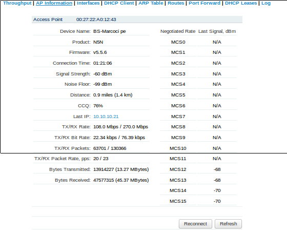

NewUse Posted July 21, 2014 Posted July 21, 2014 Вот скриншот: Нужен скрин Main--AP-Information, а не приведённый Вами Main-Troughput. Что ещё за Fritz!Box? VoIP гонять через двойной WiFi -- глупость (если, конечно, это не вай-файные voip аппараты, но если есть возможность -- подключайте проводом). QoS метки нужно настраивать, и как правило они настраиваются либо в самих аппаратах/софт-фонах, либо на АТС( том же asterisk). Вставить ник Quote
tma Posted July 21, 2014 Author Posted July 21, 2014 (edited) Нужен скрин Main--AP-Information, а не приведённый Вами Main-Troughput. Вот он: Что ещё за Fritz!Box? VoIP гонять через двойной WiFi -- глупость (если, конечно, это не вай-файные voip аппараты, но если есть возможность -- подключайте проводом). QoS метки нужно настраивать, и как правило они настраиваются либо в самих аппаратах/софт-фонах, либо на АТС( том же asterisk). У меня Fritz!Box с DECT, телефон напрямую зарегистрирован на Fritz!Box'е. Какой двойной WiFi?!! Я такого даже в страшном сне не видел. ;) Никаких asterisk'ов по дороге нет. Схема проста до жути: Fritz!Box 7270 -> LAN -> NanoStation M5 -> WiFi -> AP -> хрен его знает как -> ДЦ -> SIP-сервер. Edited July 21, 2014 by tma Вставить ник Quote
NewUse Posted July 21, 2014 Posted July 21, 2014 Выходную мощность можете смело снизить на 5дБ (если сейчас стоит 23, поставьте 18). У меня Fritz!Box с DECT, телефон напрямую зарегистрирован на Fritz!Box'е. Какой двойной WiFi?!! Я такого даже в страшном сне не видел. ;)Никаких asterisk'ов по дороге нет. Схема проста до жути: Вам необходимо корректно настроить Fritz!Box, установив метки для голосового трафика в соответствии с вышеприведённой таблицей. Вставить ник Quote

NewUse Posted July 21, 2014 Posted July 21, 2014 В Fritz!Box все настраивается автоматически. Это по сути черный ящик, который использует 1/3 Германии Что такое Fritz!Box я нагуглил -- никакой он не чёрный ящик, и имеет дохрена настроек, в т.ч. и через консоль. P.S. SIP-сервер собственный, далее трафик идет через операторов Tier1, так что тоже все Ok. Если я правильно понимаю схему,то: 1)DECT-телефон--2)Fritz!Box--3)NanoStation Loco M5 -- 4)NanoStation M5 -- 5)SIP-сервер Так вот, для корректной работы приоритезации голосового трафика на участке между 2 и 5 должен ходить трафик с соответствующей меткой, при чём настраивать Вам его придётся с двух сторон, как на сервере (5), так и на SIP-клиенте(2). Вставить ник Quote
