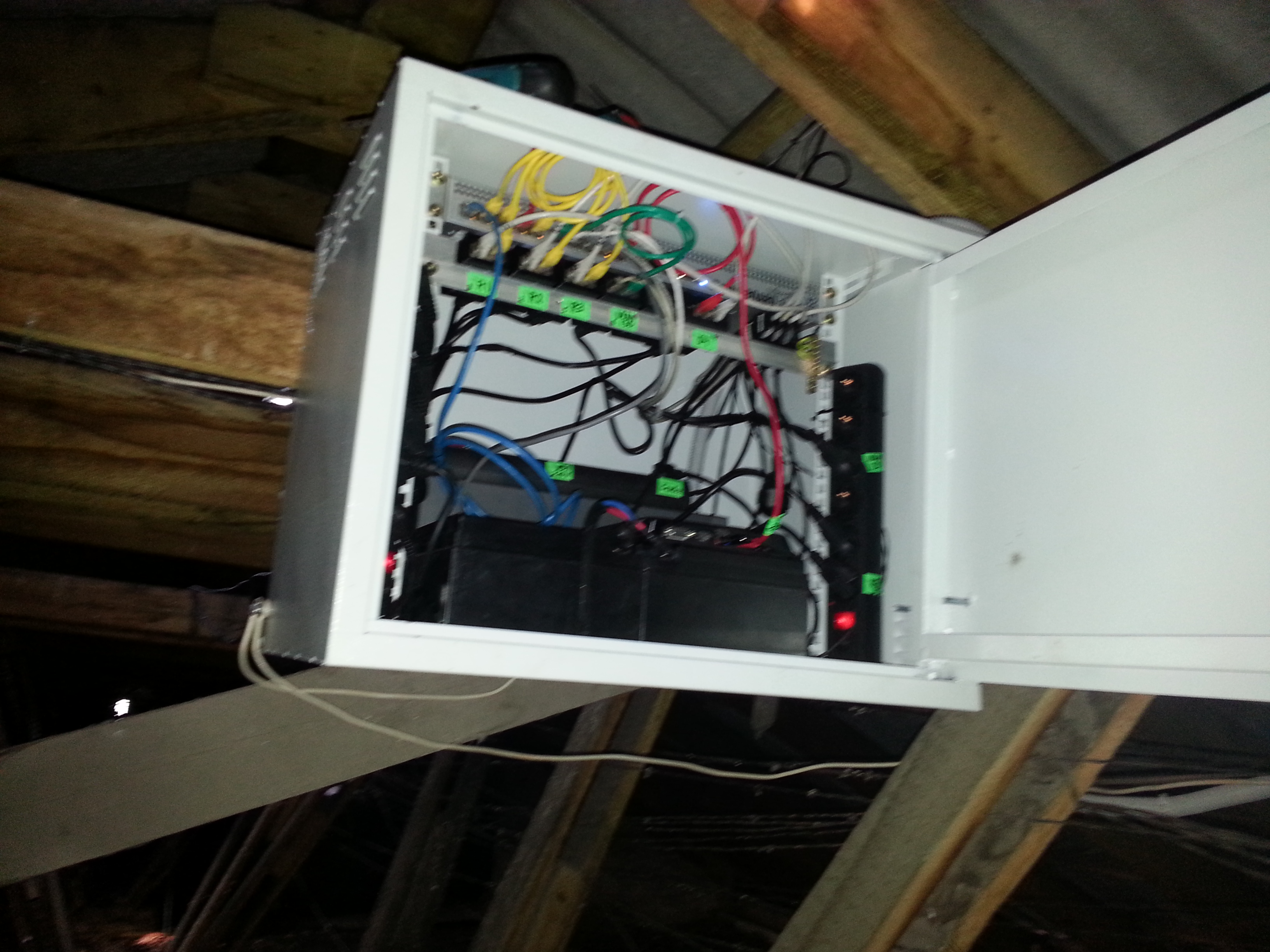

laplundik Posted July 19, 2014 Posted July 19, 2014 (edited) -50 +45 крыша пятиэтажки летом включаю вентилятор на вытяжку зимой туда не заглядывал работает 3года Внутри микротик, неттоп, бесперебойник, 5 блоков питания, 2аккума по 36Ач Edited July 19, 2014 by laplundik Вставить ник Quote
