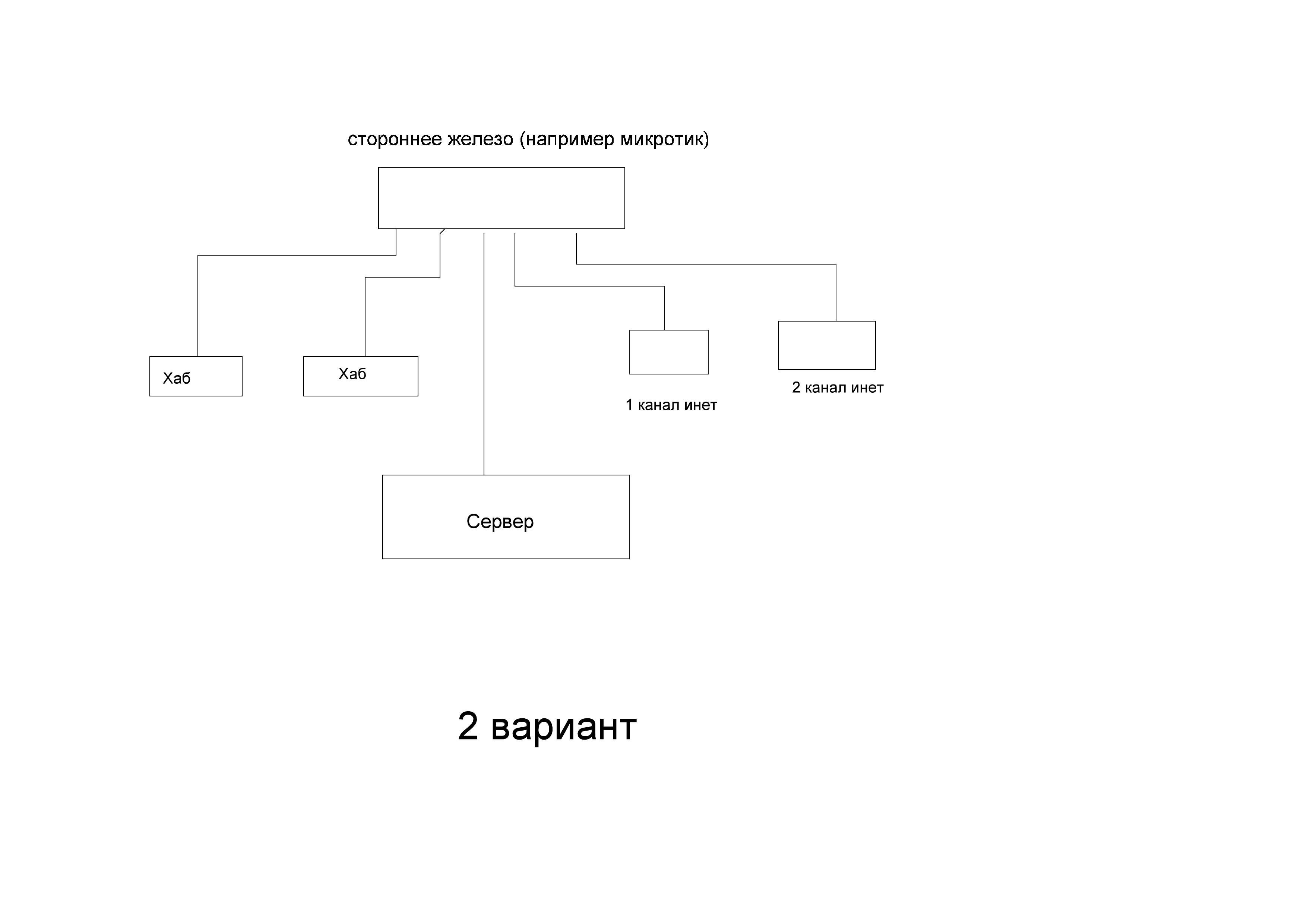

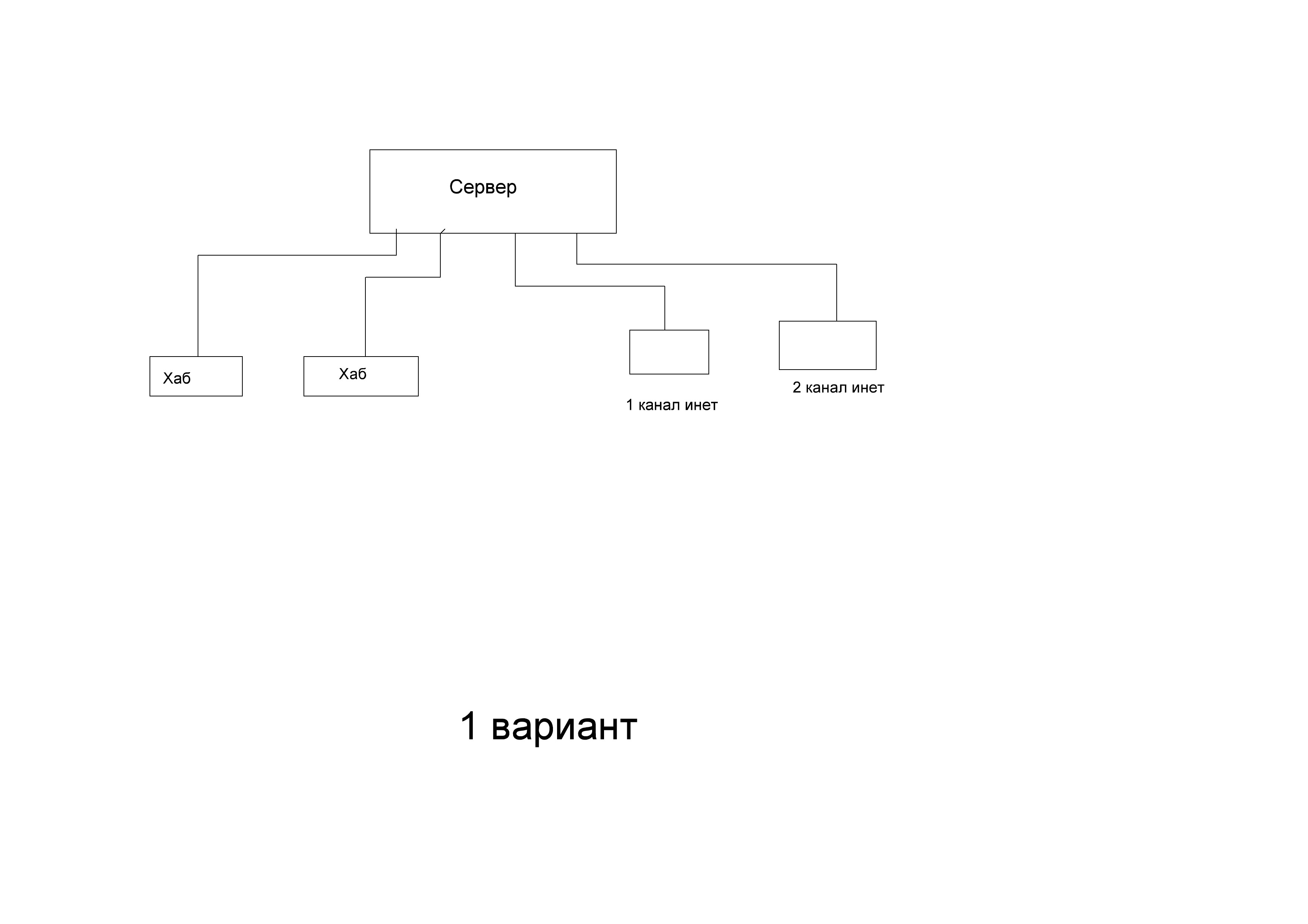

Доброе время суток. Нужна ваша помощь? Прокладываем локальную сеть в небольшом офисе. Все проложили зацепили сеть на два хаба по 16 портов. Сеть прокинута от машин до северной. теперь вопрос?
Есть два канала связи - нужна балансировка.
Есть сервер - стоят программы (1С, обменник,гранд смета и т.д)
Есть микротик.
Как это все правильно теперь с коммутировать?
Если нужно докупим еще железо.
Мы рассматриваем два варианта:
1. В сервер еще вставляем две сетевых и все это балансировка и т.д. происходит на сервере.(1 вариант)
2. Балансировку и все остальное проводим на стороннем железе а сервер только не посредственно для своих нужд.(2 вариант).
Может еще есть варианты?
Однозначно: сервер с 1С и прочими внутренними делами - не стоит интерфейсом в интернет выставлять.
Балансировка нужна только интернета? Тогда ставьте микротик и все аккуратно настройте.

Для балансировки двух интернет-каналов - только маршрутизатор. Коммутатором, даже 3 уровня, толку вряд-ли добьетесь.
DFL серия от D-Link работает на аналогичных задачах, но оно уже дороже микротика выйдет, наверное.
Какие каналы у вас, какая нагрузка? Правила фильтрации, ограничение доступа? Веб-фильтр по сайтам? Антивирус? Что-то еще?
Формулируйте конкретней, пожалуй - тогда и решение будет конкретней.
А с такой постановкой задачи - вообще что угодно можно советовать.
