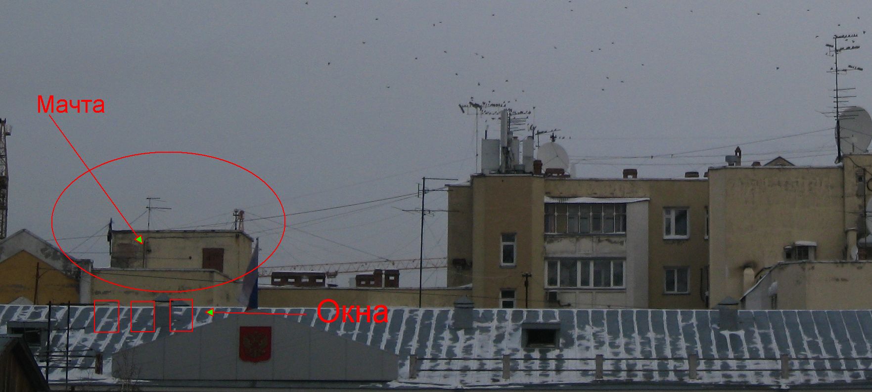

С этим хуже. Спокойно можно прицепить к мачте на будке, там и кабель проложить можно прямо до нашего помещения. А ниже крыши это в окна 7-го этажа, тогда в этом здании тоже на седьмой подняться придётся (фотка с 5-го), но там эти окна низенько-низенько над крышей.
Так вы можете повесить на стену будки, отступив от верха например 15 сантиметров, можете повесить на край крыши, слева от красного кружка, накронштейне, который закрепите изнутри стены и вынесете на нем оборудование за нее и вниз. Просто в таких случаях задняя часть антенны будет закрыта от помех сзади, что позволит увеличить скорость на прием данных от клиента, и самой антенне меньше фонить по сторонам.
