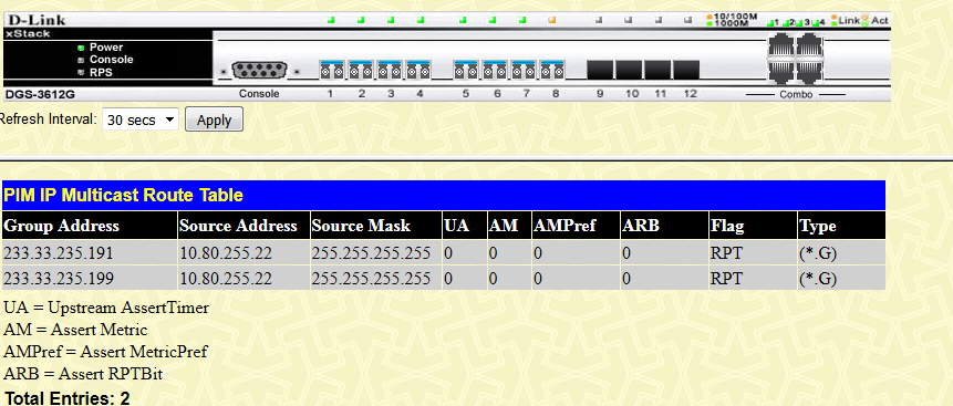

Настроил ISM Vlan и PIM на длинках.
Вижу, что подписки приходят, но картинки нет. Всё же MSDP нужен обязательно.
Видимо да. Если бы не было MSDP - было бы гораздо проще.
