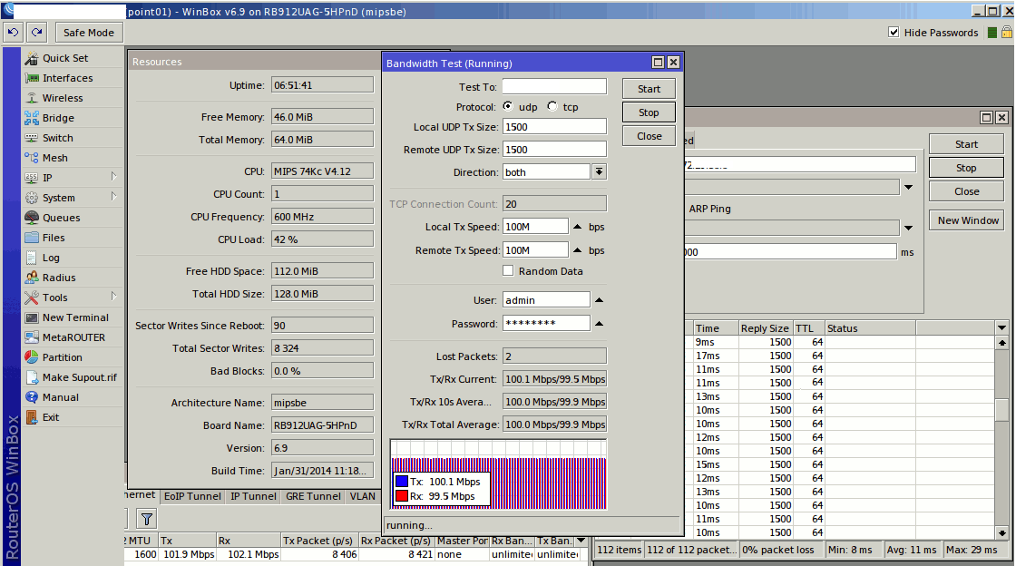

Saab95 Posted July 10, 2014 Posted July 10, 2014 Пропускная способность зависит от состояния эфира, дальности до абонентов и прямой видимости, процессор тут никаким боком. Он транзитом спокойно 300 мегабит пропускает через радио. Вставить ник Quote
rdmitrich Posted July 11, 2014 Author Posted July 11, 2014 Пропускная способность зависит от состояния эфира, дальности до абонентов и прямой видимости, процессор тут никаким боком. Он транзитом спокойно 300 мегабит пропускает через радио. С эфиром порядок, абоненты подключаются к среде (т.е к сектору через "воздух" NV2)сектор настроен как АП бридж и подключен к роутеру х86 через Eth Что касается процессора, тут вы не правы, к примеру Lite5 в режиме CPE pppoe, при тестировании прокачивает 40 мегабит, с загруженностью ресурсов в 100% (опустим подробности настройки радио, МИМО, CCQ 98/99%, линк 300 мегабит :) ) Мои вопрос риторический ))) т.е для обсуждения и составления определенного понимания вопроса ! Вставить ник Quote
Saab95 Posted July 11, 2014 Posted July 11, 2014 С эфиром порядок, абоненты подключаются к среде (т.е к сектору через "воздух" NV2)сектор настроен как АП бридж и подключен к роутеру х86 через Eth Что касается процессора, тут вы не правы, к примеру Lite5 в режиме CPE pppoe, при тестировании прокачивает 40 мегабит, с загруженностью ресурсов в 100% (опустим подробности настройки радио, МИМО, CCQ 98/99%, линк 300 мегабит :) ) Мои вопрос риторический ))) т.е для обсуждения и составления определенного понимания вопроса ! Вы тест не по TCP делали случайно или галочку Random Data не ставили? Lite5 спокойно упирается в пропускную способность радиоканала во время тестирования, кроме всего можно проводить тест и транзитом по кабелю. При этом загрузка процессора далеко не 100. Вставить ник Quote
rdmitrich Posted July 11, 2014 Author Posted July 11, 2014 Пропускная способность зависит от состояния эфира, дальности до абонентов и прямой видимости, процессор тут никаким боком. Он транзитом спокойно 300 мегабит пропускает через радио. С эфиром порядок, абоненты подключаются к среде (т.е к сектору через "воздух" NV2)сектор настроен как АП бридж и подключен к роутеру х86 через Eth Что касается процессора, тут вы не правы, к примеру Lite5 в режиме CPE pppoe, при тестировании прокачивает 40 мегабит, с загруженностью ресурсов в 100% (опустим подробности настройки радио, МИМО, CCQ 98/99%, линк 300 мегабит :) ) Мои вопрос риторический ))) т.е для обсуждения и составления определенного понимания вопроса ! Да, делал тест по TCP, в принципе Lite5 отрабатывает свою стоимость сполна, тарифы от 2 до 5 мегабит. Иходя из того, железка может прогнать 300 мегабит транзитом, то 150 пользователей с тарифом 2М могут работать одновременно ????? Вставить ник Quote
Saab95 Posted July 11, 2014 Posted July 11, 2014 Да, делал тест по TCP, в принципе Lite5 отрабатывает свою стоимость сполна, тарифы от 2 до 5 мегабит. Иходя из того, железка может прогнать 300 мегабит транзитом, то 150 пользователей с тарифом 2М могут работать одновременно ????? Тут вопрос в другом, что есть хорошие и плохие клиенты. У хороших сигналы отличные, видимость прямая без перекрытий. Если подключить одного такого клиента, то по тесту с базы покажет 100 или 200 мегабит, в зависимости от полосы. Соответственно можете дать ему тариф 100 мегабит, дальше все идет про полосу 20мгц где максимальная скорость 100 мегабит в MIMO. Теперь его сосед захотел подключиться к сети, соответственно у вас 2 пути, оставить всем скорости по 100 мегабит, но когда они будут качать одновременно, могут быть проблемы, либо дать обоим по 50. Тут вы начинаете спрашивать их что им лучше подходит 100 или 50 мегабит. Оказывается, что один работает с 8 до 17, после ужинает и часов в 20 вечера садится за комп и начинает смотреть фильмы, качать торренты и т.п. Второй работает в вечернюю смену охранником и в 20 вечера только уходит на работу, а по приходу долго не может заснуть, т.к. светло, и качает фильмы на свой планшет, что бы смотреть на работе. Естественно они пользуются интернетом в разное время и не мешают друг другу. Потом появился 3 клиент, студент, который сидит у компа тогда, когда захочет и всегда в разное время, естественно дав ему 100 мегабит он начнет и другим мешать, и сам жаловаться. Следовательно тарифы нужно уменьшать до 50, ведь так совместно более 100 мегабит потребления не будет. Соответственно рождается коэффициент 1 к 3. То есть из 30 клиентов одновременно пользоваться сетью будет только 10, а из 100 клиентов только 33. Соответственно по такой схеме и нужно придумывать тарифы. Но бывают и плохие клиенты, у которых плохие сигналы и скорость по тесту получается не 100, а всего 20 мегабит. Время работы БС одинаковое, но хороший клиент за секунду получает 100, а плохой 20, если они будут одновременно качать, то всего через радио за секунду пролетит 100+20/2=60 мегабит, то есть ощутимое падение. Теперь представьте что плохой не один клиент, и качают они так же часто, как и хорошие - будет большая потеря скорости. Поэтому не нужно никого подключать в плохих условиях - если сигнал плохой, поднимать антенну выше, ставить более мощную, либо отказаться от подключения. Это как в пословице - семеро одного не ждут. Поэтому если вы поставили базу со 120 градусной антенной, то можете смело подключить на нее человек 30 с тарифами до 5 мегабит на прием и до 1-2 в обратную сторону, а сама линейка тарифов может быть такая: 5/2 4/1 3/1 2/1 1/0.5 Давать большую обратную скорость не следует, т.к. раздачами с торрентов будут забивать канал. В радио входящая и исходящая скорости суммируются. Например 100 мегабит можно передавать как 90/10 или 50/50. Вставить ник Quote
