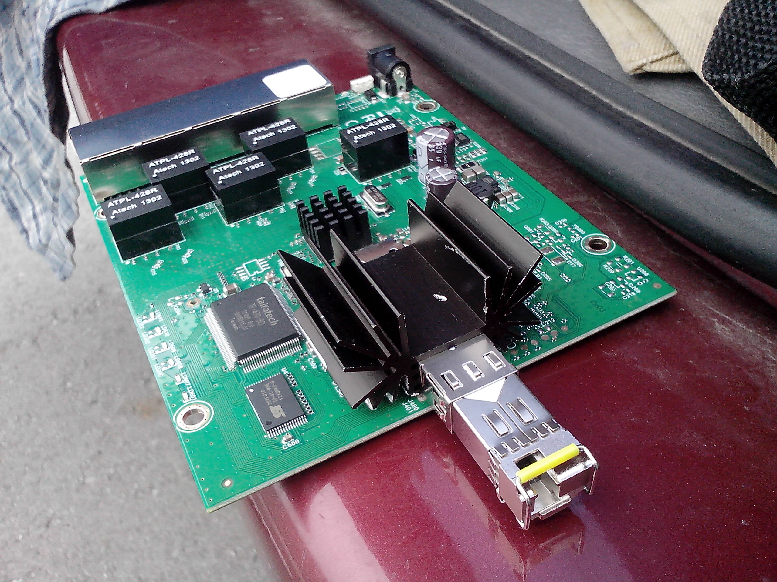

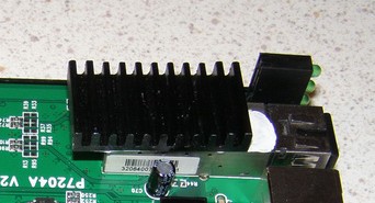

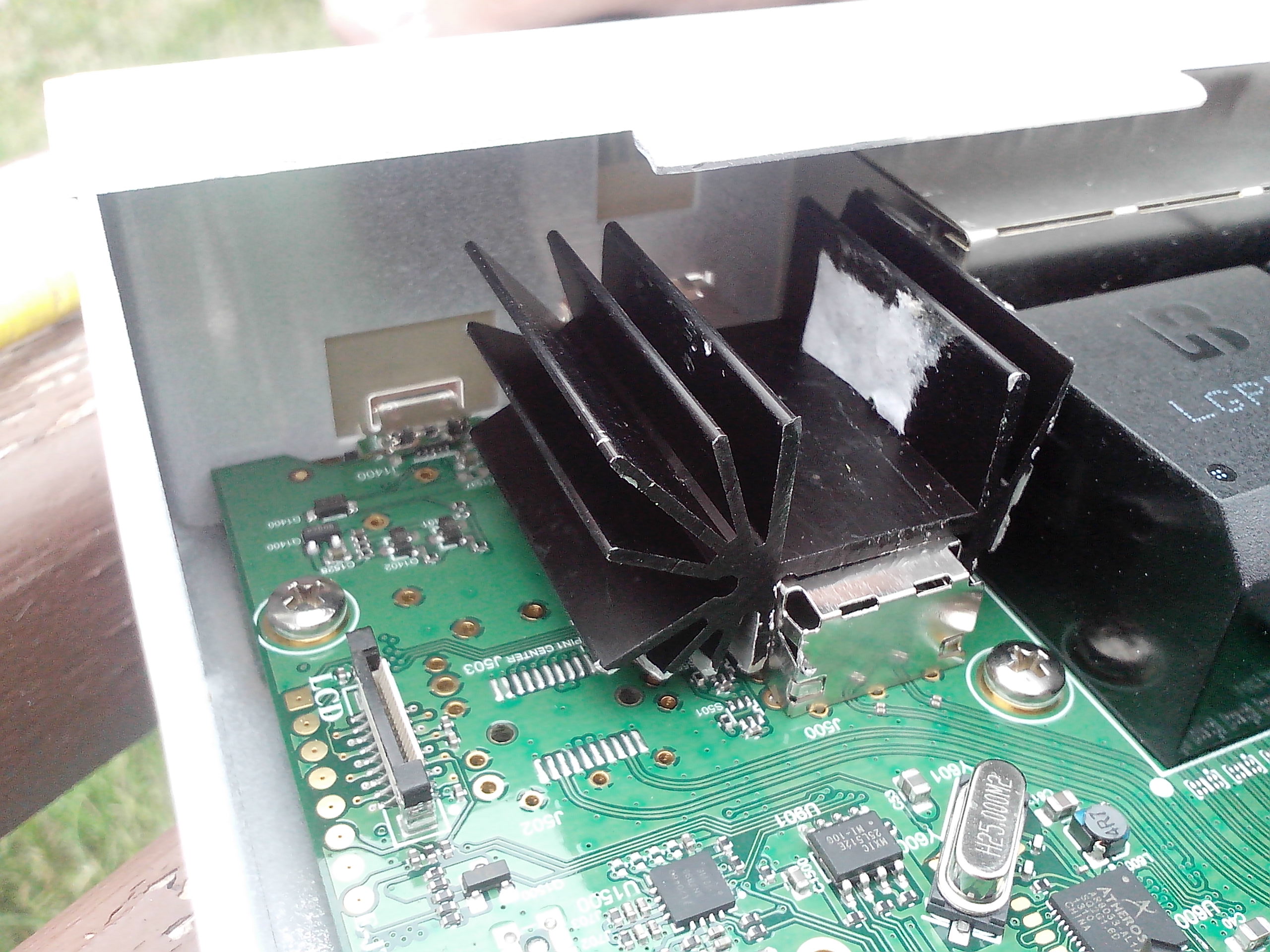

Доработка охлаждения SFP RB250GS и CRS125-24G-1S. Линк 3 км. на улице +30 - ящики на столбах герметичные пришлось изобретать. После установки радиаторов SFP не перегревается.
Edited by saaremaa
