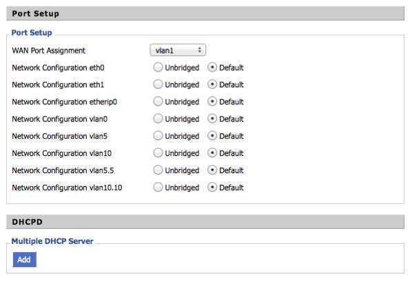

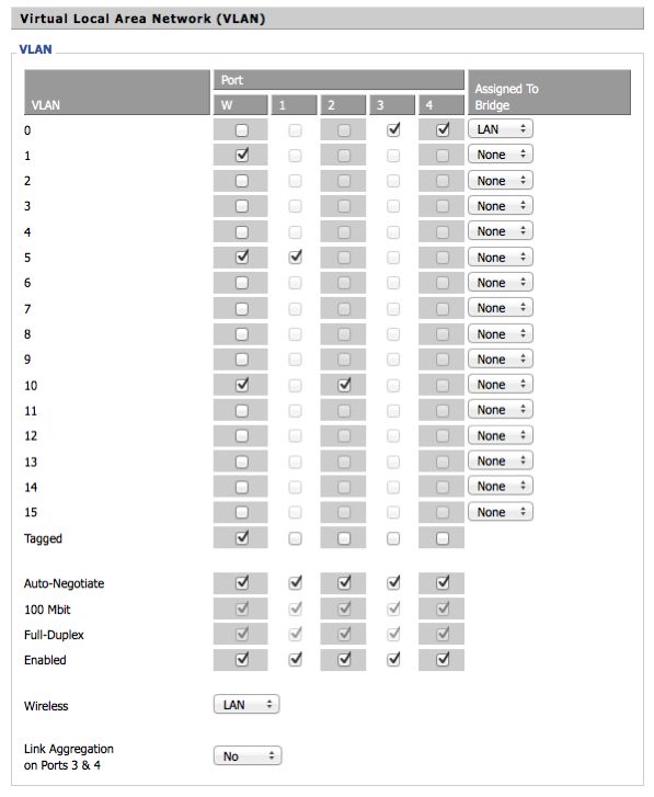

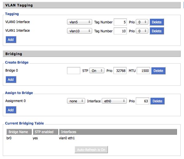

Нашёл...
Взгяните, если не сложно:

и запись Iptables:
iptables -I INPUT -p udp -i vlan5 --dport 1234 -j ACCEPT
Найдено было тут
Что из моих конфигов нужно показать?
