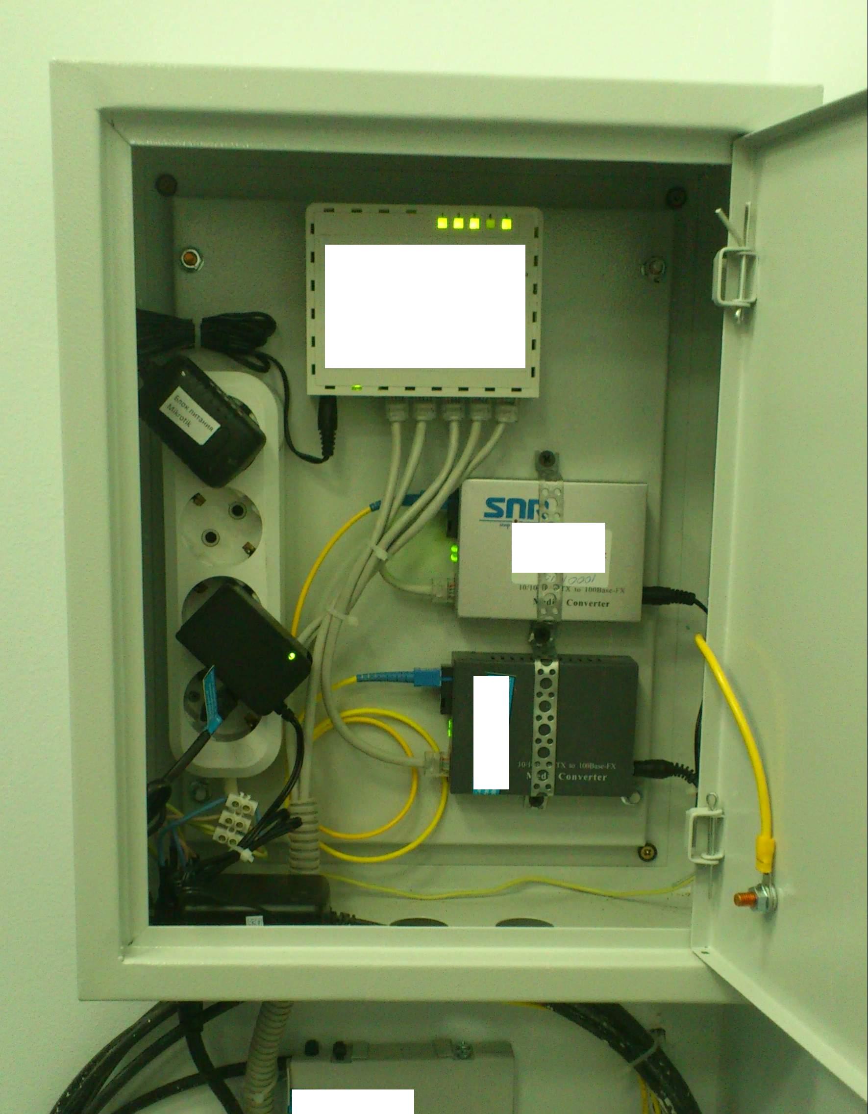

Alteron Posted July 4, 2014 Posted July 4, 2014 Иногда Ростелеком не может обеспечить просто эзернет с конвертором и готовы подключить только посредством GPON. Но ставить огромный терминал, который используется только в качестве конвертора интерфейсов, нет никакой возможности. Ящики для оборудования небольшие, и их железка просто не влазит. Спрашивал их людей, нет ли железки поменьше... молчат. Хочется железку, размером с оптический конвертор. Вставить ник Quote

Alteron Posted July 4, 2014 Author Posted July 4, 2014 Alteron, терминал же всего в два-три раза больше медюка. тем более, есть однопортовые решения, главное узнать, какая голова стоит у ростелекома А ничего, что я написал, что задавал вопрос и мне ничего не ответили? Как я могу узнать, какая голова стоит у Ростелекома? Ещё раз: ящики для размещения оборудования небольшие. Используем ящики из-под электрики 30х40см. Ящик забит, но туда как раз входит микротик (сейчас уже приходится ставить десятипортовый 2011) и два конвертора (резерв канала). Железка, в два-три раза больше конвертора в любом случае не войдёт по-человечески. Вставить ник Quote

Alteron Posted July 4, 2014 Author Posted July 4, 2014 Как я могу узнать, какая голова стоит у Ростелекома? Спросить у них. Спрашивал, задавал вопрос через менеджера, она передавала в техотдел. Молчат. Используем ящики из-под электрики 30х40см. Халтура же. Почему бы не использовать нормальные ящики небольшой глубины (с вертикальным размещением оборудования)? Потому, что они больше по размеру и не войдут там, где размещаются эти ящики. Поэтому варианта два: класть железки на полочку в стол друг на друга или размещать вот в таком ящике. Этот вариант эксплуатируем уже лет семь (сначала маршрутизаторы были другие), он показал себя с наилучшей стороны: никогда ещё ничего не отрывали + лёгкий доступ тётушек для удалённой диагностики. Вопрос был не в ящике, а в том, существуют ли GPON терминалы, работающие с Ростелекомовской сетью, маленького размера? Ну так вытащите плату из поновской железки и разместите сбоку или на потолке ящика. Она маленькая совсем. Да, а потом крепко приклеим на скотч. Вставить ник Quote
