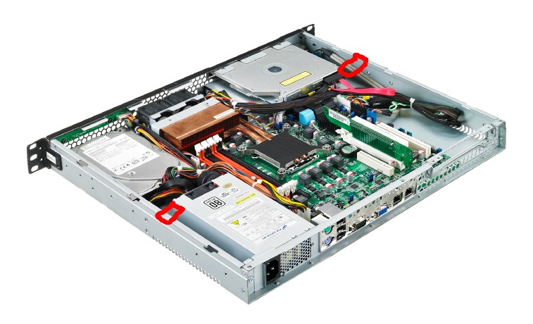

megahertz0 Posted July 6, 2014 Posted July 6, 2014 (edited) Что бы занимал мало места, при этом продув в двухюнитовом тоже не оптимальный. Можете рукой потрогать его, окажется что где-то верхняя крышка холодная, где-то горячая. Мне потребовалось только 2 вентилятора приклеить, один рядом сбоку блока питания, второй с противоположной стороны корпуса. Никаких проблем с перегревом нет. Стоит пачка вот таких коробок 1U http://www.supermicro.com/products/system/1U/5017/SYS-5017C-MTRF.cfm По датчикам на нашей площадке (в тепличных условиях) вот что: megahertz@zabbix:~$ sensors acpitz-virtual-0 Adapter: Virtual device temp1: +27.8°C (crit = +106.0°C) temp2: +29.8°C (crit = +106.0°C) coretemp-isa-0000 Adapter: ISA adapter Physical id 0: +28.0°C (high = +85.0°C, crit = +105.0°C) Core 0: +23.0°C (high = +85.0°C, crit = +105.0°C) Core 1: +25.0°C (high = +85.0°C, crit = +105.0°C) Core 2: +28.0°C (high = +85.0°C, crit = +105.0°C) Core 3: +27.0°C (high = +85.0°C, crit = +105.0°C) nct6776-isa-0a30 Adapter: ISA adapter Vcore: +0.69 V (min = +0.60 V, max = +1.49 V) in1: +1.85 V (min = +1.62 V, max = +1.99 V) AVCC: +3.38 V (min = +2.98 V, max = +3.63 V) +3.3V: +3.38 V (min = +2.98 V, max = +3.63 V) in4: +1.52 V (min = +1.35 V, max = +1.65 V) in5: +1.27 V (min = +1.13 V, max = +1.38 V) 3VSB: +3.33 V (min = +2.98 V, max = +3.63 V) Vbat: +3.09 V (min = +2.70 V, max = +3.63 V) fan1: 4736 RPM (min = 300 RPM) fan2: 0 RPM (min = 300 RPM) ALARM fan3: 4927 RPM (min = 300 RPM) fan4: 4945 RPM (min = 300 RPM) fan5: 4981 RPM (min = 300 RPM) SYSTIN: +27.0°C (high = +75.0°C, hyst = +70.0°C) sensor = thermistor CPUTIN: +23.0°C (high = +80.0°C, hyst = +75.0°C) sensor = thermistor AUXTIN: +1.5°C sensor = thermistor PECI Agent 0: +16.5°C (high = +95.0°C, hyst = +92.0°C) cpu0_vid: +2.050 V intrusion0: ALARM intrusion1: ALARM Стоит у одного клиента в серверной с откровенно слабым климатом: megahertz@pearl:~$ sensors acpitz-virtual-0 Adapter: Virtual device temp1: +27.8°C (crit = +106.0°C) temp2: +29.8°C (crit = +106.0°C) coretemp-isa-0000 Adapter: ISA adapter Physical id 0: +49.0°C (high = +85.0°C, crit = +105.0°C) Core 0: +48.0°C (high = +85.0°C, crit = +105.0°C) Core 1: +42.0°C (high = +85.0°C, crit = +105.0°C) Core 2: +49.0°C (high = +85.0°C, crit = +105.0°C) Core 3: +49.0°C (high = +85.0°C, crit = +105.0°C) nct6776-isa-0a30 Adapter: ISA adapter Vcore: +0.86 V (min = +0.60 V, max = +1.49 V) in1: +1.82 V (min = +1.62 V, max = +1.99 V) AVCC: +3.39 V (min = +2.96 V, max = +3.63 V) +3.3V: +3.38 V (min = +2.96 V, max = +3.63 V) in4: +1.54 V (min = +1.35 V, max = +1.65 V) in5: +1.26 V (min = +1.13 V, max = +1.38 V) 3VSB: +3.33 V (min = +2.96 V, max = +3.63 V) Vbat: +3.15 V (min = +2.96 V, max = +3.63 V) fan1: 4753 RPM (min = 300 RPM) fan2: 0 RPM (min = 300 RPM) ALARM fan3: 4720 RPM (min = 300 RPM) fan4: 4927 RPM (min = 300 RPM) fan5: 4873 RPM (min = 300 RPM) SYSTIN: +45.0°C (high = +75.0°C, hyst = +70.0°C) sensor = thermistor CPUTIN: +39.5°C (high = +80.0°C, hyst = +75.0°C) sensor = thermistor AUXTIN: +3.5°C sensor = thermistor PECI Agent 0: +44.0°C (high = +95.0°C, hyst = +92.0°C) cpu0_vid: +2.050 V intrusion0: ALARM intrusion1: ALARM ХЗ что там перегревается, у нас даже под нагрузкой перегрева не заметно. Edited July 6, 2014 by megahertz0 Вставить ник Quote
